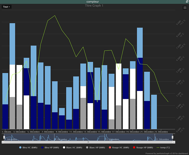

En fait oui j’avais pas vu la nouvelle fonction avec la coche pour variation
ça semble fonctionner nickel
merci top :wink:

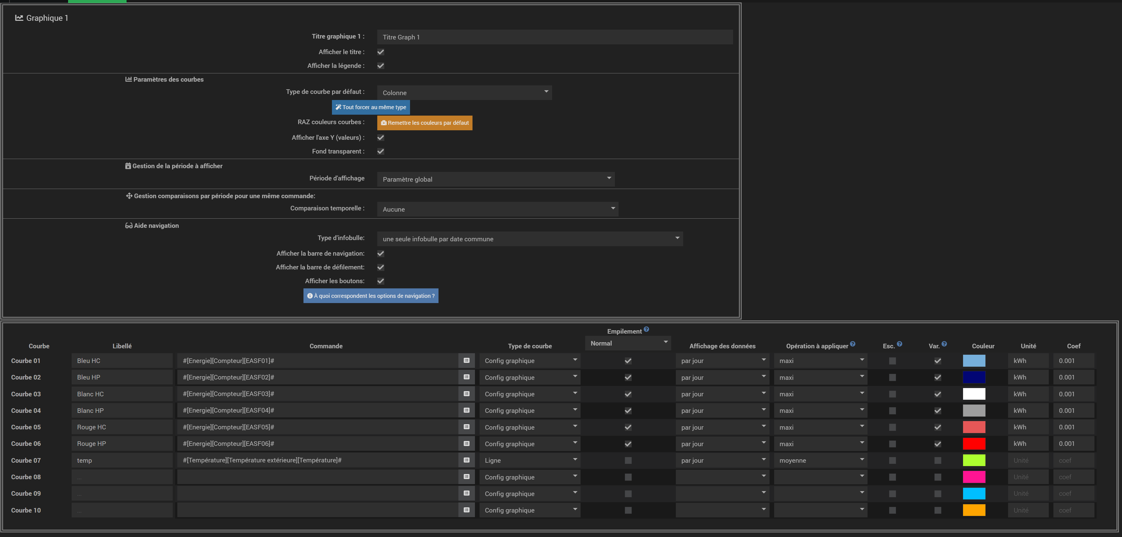

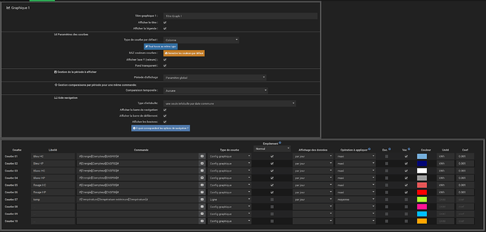

Petite demande supplémentaire mais pas urgente
Serait il possible de mettre en plus des barres de consommation une courbe de température mais il faudrait du coup mettre moyenne dans valeur a afficher mais nous ne pouvons mettre se choix par courbe ?
En effet, je suis en train de me poser la question pour rajouter ces options par courbe et non plus générales pour un graphique.
Ce que tu demandes ressemble à ce que j’ai fait pour teleinfo :wink:
Avec la v2.00, c’est ça?
Top merci super travail :wink:
