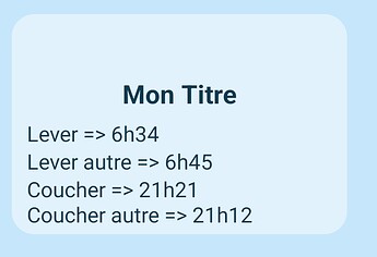

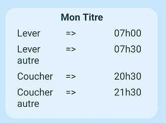

Le rendu de mes 3 propositions
  1. Html en utilisant une table :
  2. Titre sur le widget : on peut pas tout a fait choisir la position, mais ca reste dans le thème de tout le reste
  3. Composant texte supplementaire : a placer où on veut, taille que l on veut, respect du theme
    → de loin ma solution pref
Rohlala j’avais jamais pensé qu’on pouvait mettre des retours à la ligne dans un composant texte, je m’emmerde à chaque fois à en aligner plusieurs l’un en dessous de l’autre :laughing:
Donc 1 widget (binaire) vide + 2 composants. C’est parfait et ça doit permettre de faire plein de choses « simplement ». Merci

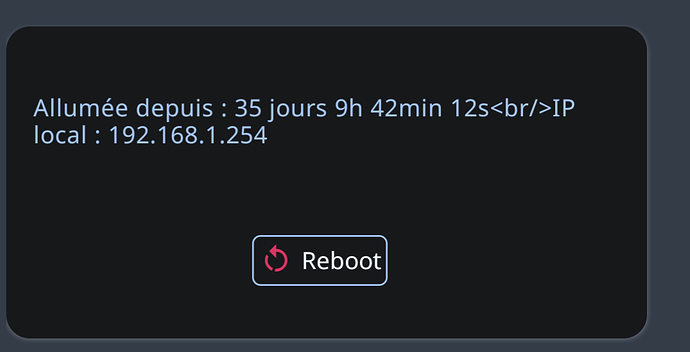

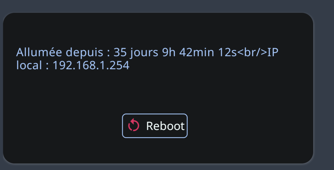

Hello tomi, est-ce que ce formalisme (HTML je crois, tu devineras que je suis pas un pro :stuck_out_tongue: ) fonctionne dans un sous-titre ?
J’ai tenté ça :
"Allumée depuis : " + '#1320#' + "<br/>IP local : " + '#1328#'
Mais les br ne sont pas pris en compte:
Je cherche en fait à avoir 4 lignes mais quand j’utilise des sauts de ligne « classiques » (sans passer par du HTML) la 4e ligne n’est pas affichée (même en redimensionnant le widget) :
Une idée? Le html ne marche que pour les composants texte ?

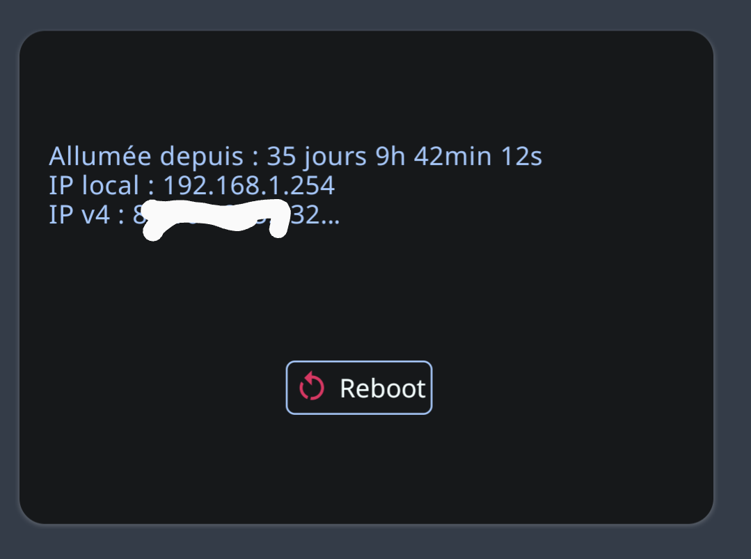

as-tu essayé avec le \n à la place du <br> ?
Norbert
Ah oui bien vu le \n fonctionne ! Mais la 4e ligne ne s’affiche pas non plus, j’imagine que c’est une limitation intrinsèque au champ de sous-titre.
Oui, là, c’est max 3 lignes, rien à faire pour passer cette limitation.
