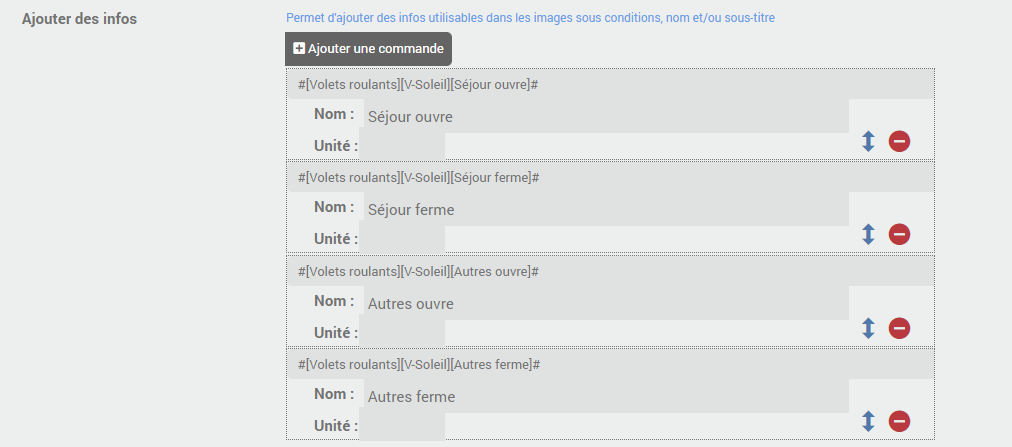

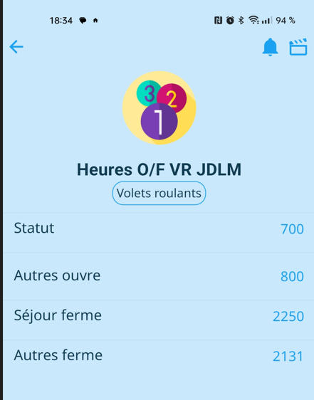

Dans l’affichage des infos supplémentaires, je souhaite pouvoir remplacer le terme Statut par un nom que je choisis.
Dans le champs Statut j’ai
Dans Ajouter des infos j’ai
et dans l’appli j’ai
Est-il possible de remplacer Statut par Séjour ouvre ?
L info principale du widget est son statut, qui n est pas « éditable » pour rester coherent avec les autres :slight_smile:

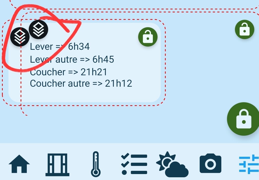

Tu peux essayer se bidouiller rapidement un truc :
Un widget binaire (le + simple a mettre en place pr moi) → je personnalise avec affichage vignette + masquage de tout : titre, statut, image
=> ca permet de garder le cadre
Je le met a la bonne taille
Je superpose le composant par dessus (avec les « profondeurs »)
Resultat :

C’est aussi une bonne idée, sauf que je ne sais pas où on joue avec les profondeurs, désolé. Merci
Dispo uniquement sur les grilles en mode avancé !
Ce sont avec ces petits icones :
Ou alors via le menu gerer les elements
→ on voit que mon composant texte a une profondeur de 1
Là où le widget (maison) qui me sert uniquement de tuile a une profondeur de 0 ==> il sera donc derriere
