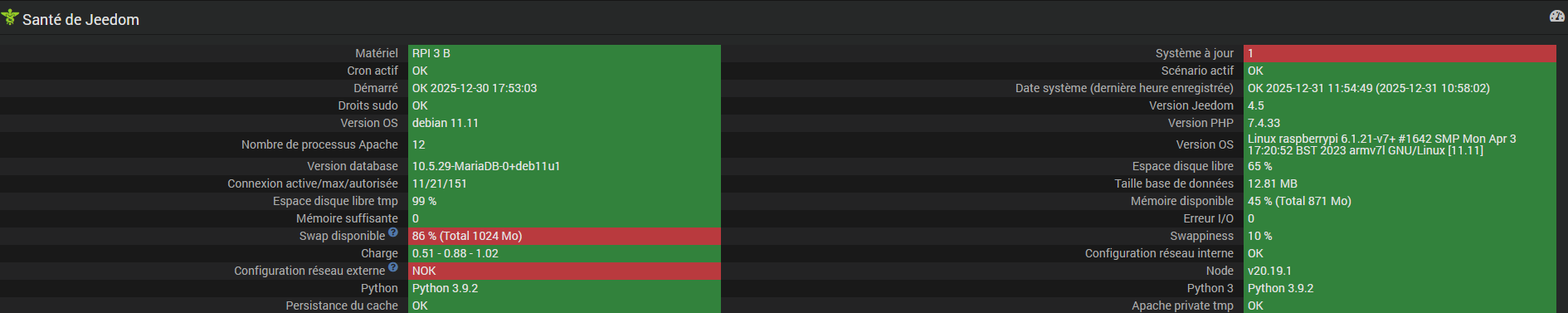

bonjour
voici la page santé:
merci, et bonnes fêtes également
La lecture de votre page Santé qui montre que votre système est sous Debian 11 (et donc PHP 7.4) m’a permis d’identifier un bug de non compatibilité avec cette version dans le code du plugin.
