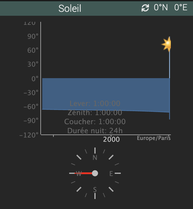

j’ai un souci d’affichage du widget Heliotrope ou la courbe n’est plus affiché depuis qques semaines.
je n’ai pas trouvé de moyen de le refaire apparaitre en courbe (reinstallation ou modif des elements affichés). je n’ai jamais rien touché avant sur ce plugins ou son affichage.
jeedom 4.4.19 et Heliotrope 2024-08-05 01:22:02
ca a du arrivé après une mise à jour jeedom mais je ne me souviens pas quand.
merci
Je répond à moi même le probleme venait d’un autre plugin qui a été reinitialisé dans ses valeurs (geotrav) qui ne donnéit pas les coord gps. donc si cela vous arrive vérifier vos clés API.
il pourrait être judicieux que les coord GPS puissent etre saisies a la main pour heliotrope car souvent les maisons domotisés bougent peu !

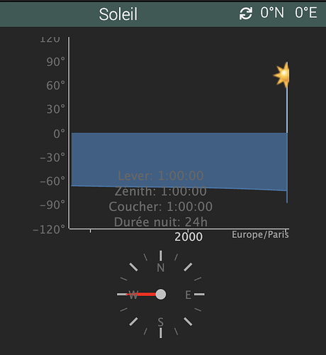

C’est ce que l’on voit dans le titre de l’équipement:
C’est pour ça qu’il est possible d’utiliser
qui sont les coordonnées GPS définies sur l’onglet Général de la configuration de Jeedom
