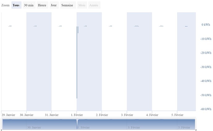

En effet, à chaque début de mois le décompte repart à zéro (normal) mais l’affichage graphique affiche une valeur négative correspondante la deniére valeur moins zero du début.
Un visuel vaut mieux que toutes les explications :

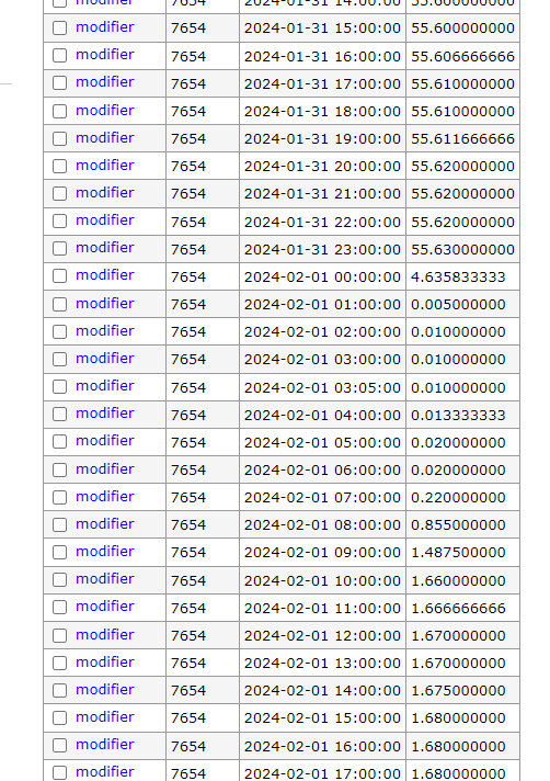

et les inforamtions correspondantes dans historyArch.
Il y a un petit reliquat entre 23:00:00 et 01:00:00 dont je ne comprend pas le calcul, et serai reconnaissant si l’on pouvait m’éclairer afin d’avoir un graphique cohérent.

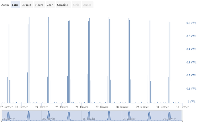

Quand il n’y a pas le négatif, le graphique s’affiche normalement.
