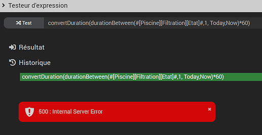

durationBetween(#[Piscine][Filtration][Etat]#,1,Today,Now)

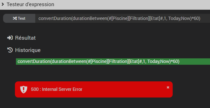

convertDuration(durationBetween(#[Piscine][Filtration][Etat]#,1, Today,Now)*60)
Et çà ne fonctionne pas ?
Du moins je n’y arrive pas…

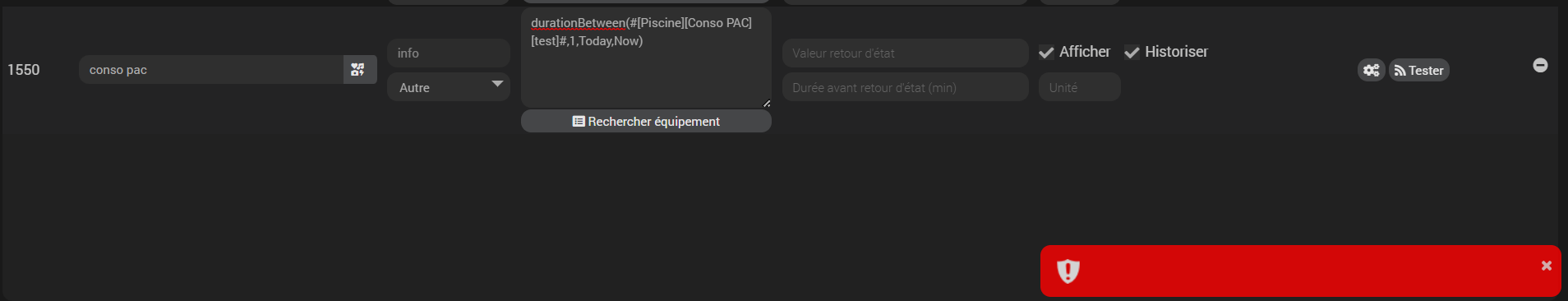

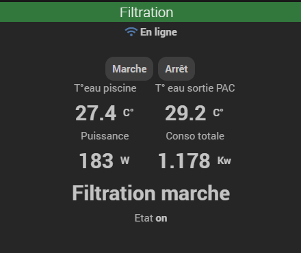

C’est sur un shelly 1PM sur Jmqtt j’ai modifié l’état info → autre en info → binaire.
J’ai bien un retour de valeur 0/1 mais j’en suis là.
Je suis en info autre

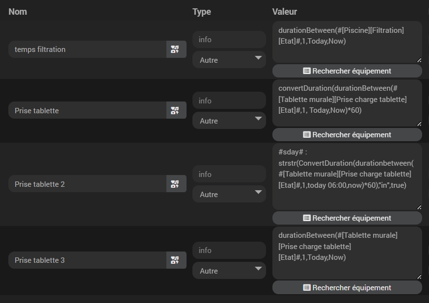

j’ai mis ça

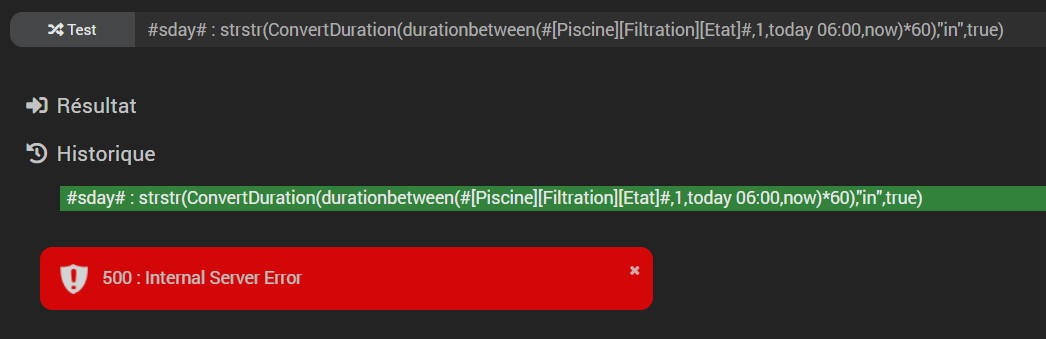

#sday# : strstr(ConvertDuration(durationbetween(#[Piscine][Pompe Piscine][Etat]#,1,today 06:00,now)*60),« in »,true)
Vous mettez ça dans un virtuel?

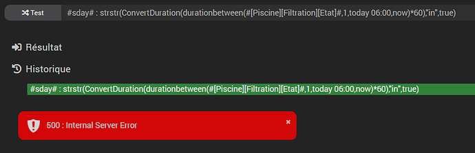

Peu importe ce que je fais j’ai systématiquement des erreurs.
« in »
La syntaxe n’est pas correcte lorsqu’on n’utilise pas la balise Texte préformaté
Pourquoi in?
on non?
#sday# : strstr(ConvertDuration(durationbetween(#[Piscine][Filtration][Etat]#,1,today 06:00,now)*60),'on',true)
De toute manière peu importe j’ai systématiquement 500 internal server error :upside_down_face:
désolé
#sday# : strstr(ConvertDuration(durationbetween(#[Piscine][Pompe Piscine][Etat]#,1,today 06:00,now)*60),"in",true)

La syntaxe avec le strstr () ‹ ‹ in › ›,true est pour enlever les secondes de convertduration
Un truc pioché sur ce site …
Essai déjà juste ça : durationBetween(#[Piscine][Filtration][Etat]#,1,today,now)
Ça renvoi quoi ?

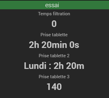

J’ai testé avec un autre équipement et là ça fonctionne.

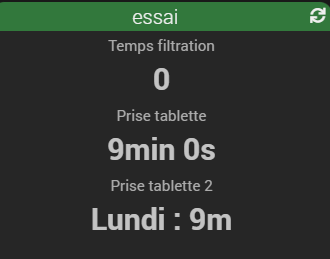

Prise tablette: avec ce calcul.
convertDuration(durationBetween(#[Tablette murale][Prise charge tablette][Etat]#,1, Today,Now)*60)
Prise tablette 2 : avec ce calcul.
#sday# : strstr(ConvertDuration(durationbetween(#[Tablette murale][Prise charge tablette][Etat]#,1,today 06:00,now)*60),"in",true)

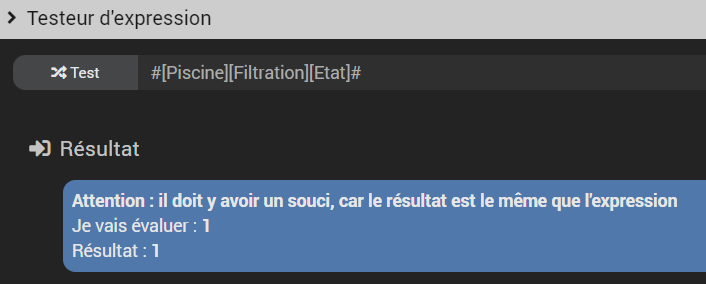

Rien ne remonte dans l’historique à part des erreurs ( sur la droite du second screen? )
Alors que l’info de l’état passe bien en ON/OFF si marche/arrêt de l’équipement.
Mais tu es sûr que c’est un binaire du coup ? Pourquoi il y a un Etat « on » ?

La commande #[Piscine][Pompe Piscine][Etat]# devrait pourtant bien être un binaire et ensuite tu pourrais avoir une autre commande info que tu formates comme tu veux.
Mais #[Piscine][Pompe Piscine][Etat]# devrait afficher un historique c’est fou ça :slight_smile:
Tu peux mettre une capture de l’ensemble des commandes de ton virtuel ?
Tout ce qui est prise tablette fonctionne dans le virtuel …
