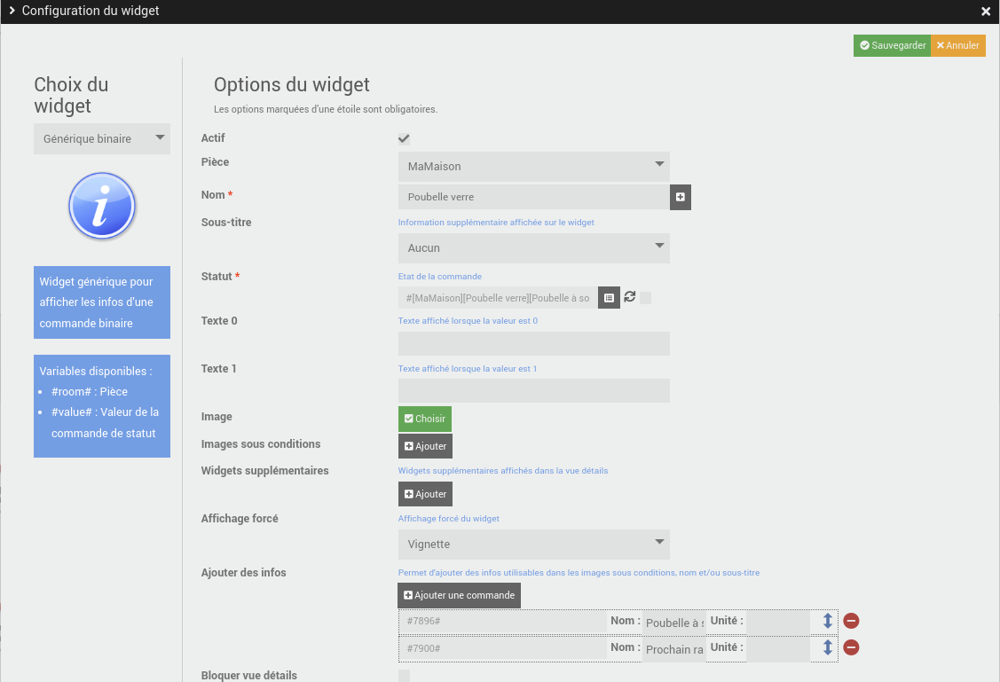

J’ai créé un widget de type « générique action » pour être prévenu lorsque je dois sortir ma poubelle pour le verre. Cela se base sur le plugin « My Bin ». Dans le widget « générique action », je constate que lorsque j’ajoute une commande dans « Ajouter des infos », c’est le numéro de la commande qui est affiché et pas son nom. Par contre, pour le « Statut », le nom s’affiche bien mais lorsque je sauvegarde le widget et que je le réouvre, c’est le numéro qui est affiché … A noter que pour les autres types de poubelles je n’ai pas eu ce souci : du coup je ne comprends pas d’où le problème peut venir (j’ai essayé de supprimer le widget et de le recréer mais cela ne change rien) …
A la création

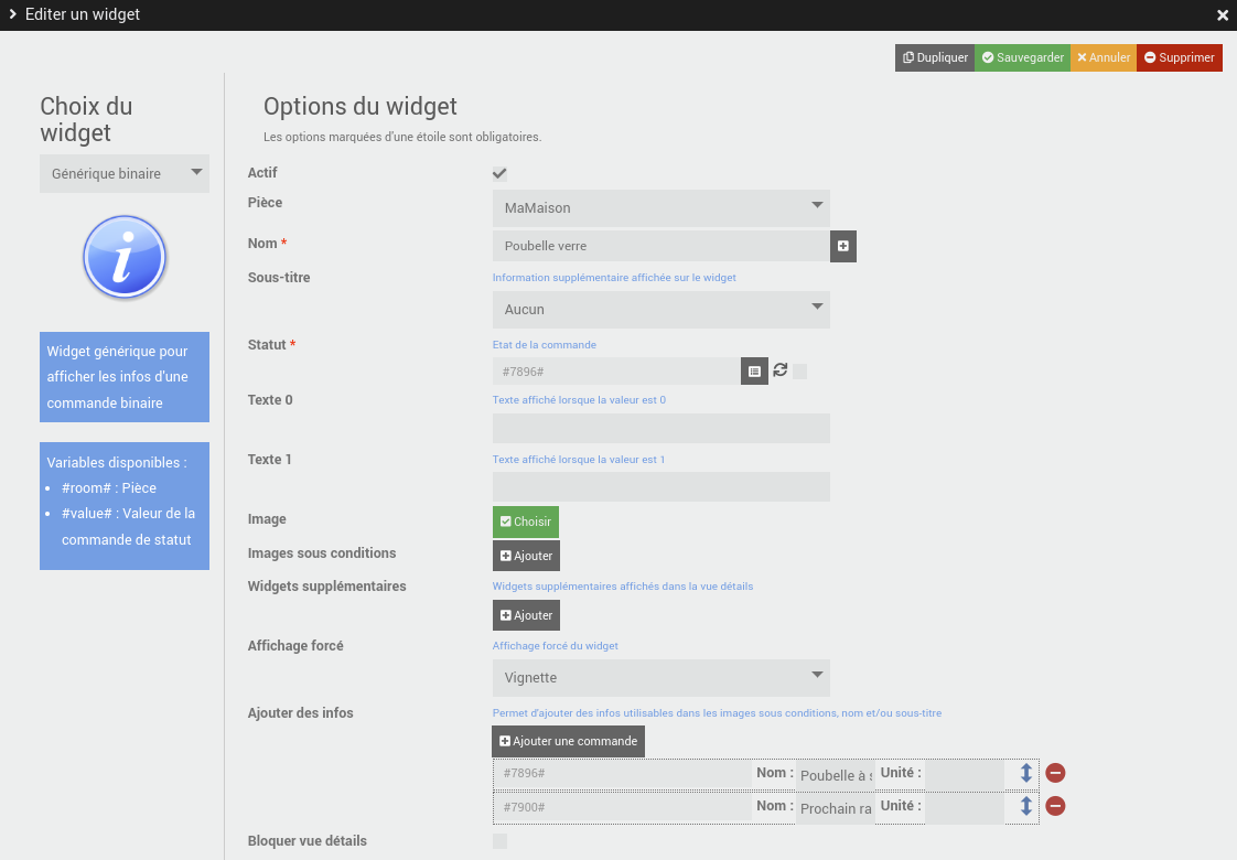

Après sauvegarde et réouverture

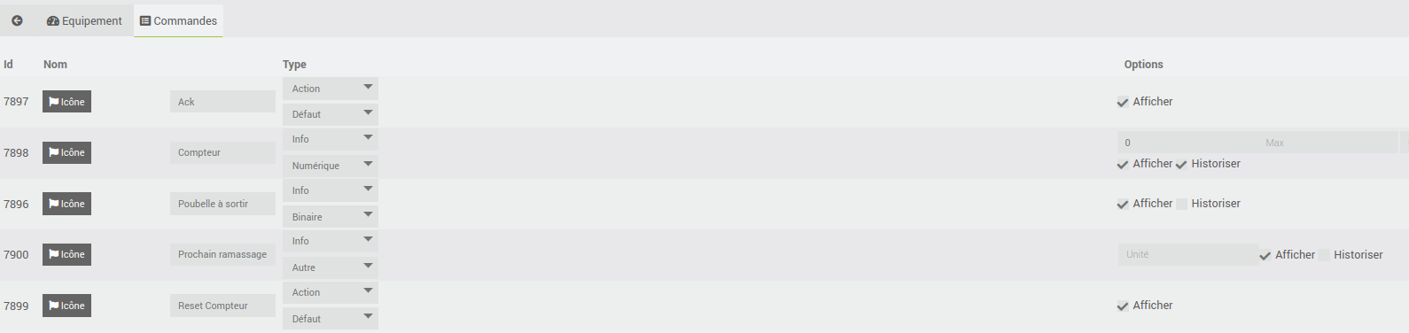

Pour info les commandes du plugin « My Bin »

Rafraichi ton cache : ctrl + f5
Cela fonctionne, merci !
(La solution est vraiment sur ton « merci » !? Pas sur que ca aide les autres… :wink: )
C’est rectifié :grinning:
