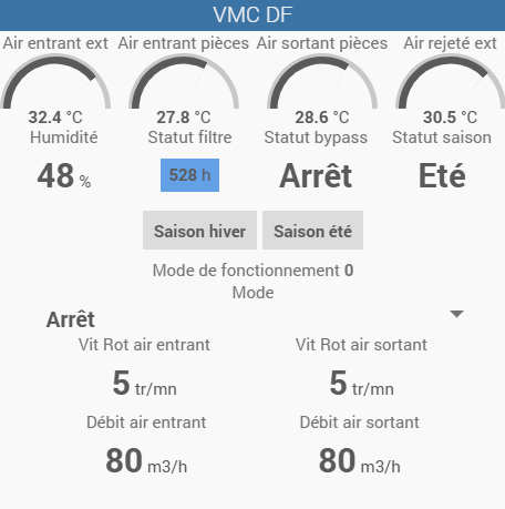

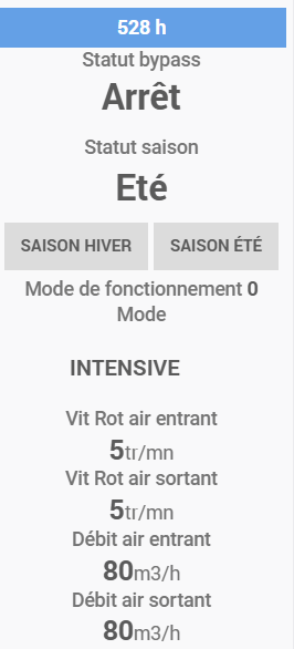

mais l’affichage n’est pas le même sur mon PC et sur mon tél mobile. Sur le PC on affiche Arrêt et sur le tél on affiche Intensive alors que ma VMC est réellement en arrêt donc sur 0.
voici les écrans
sur PC

sur mobile

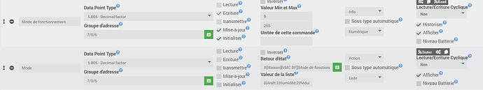

programmation KNX

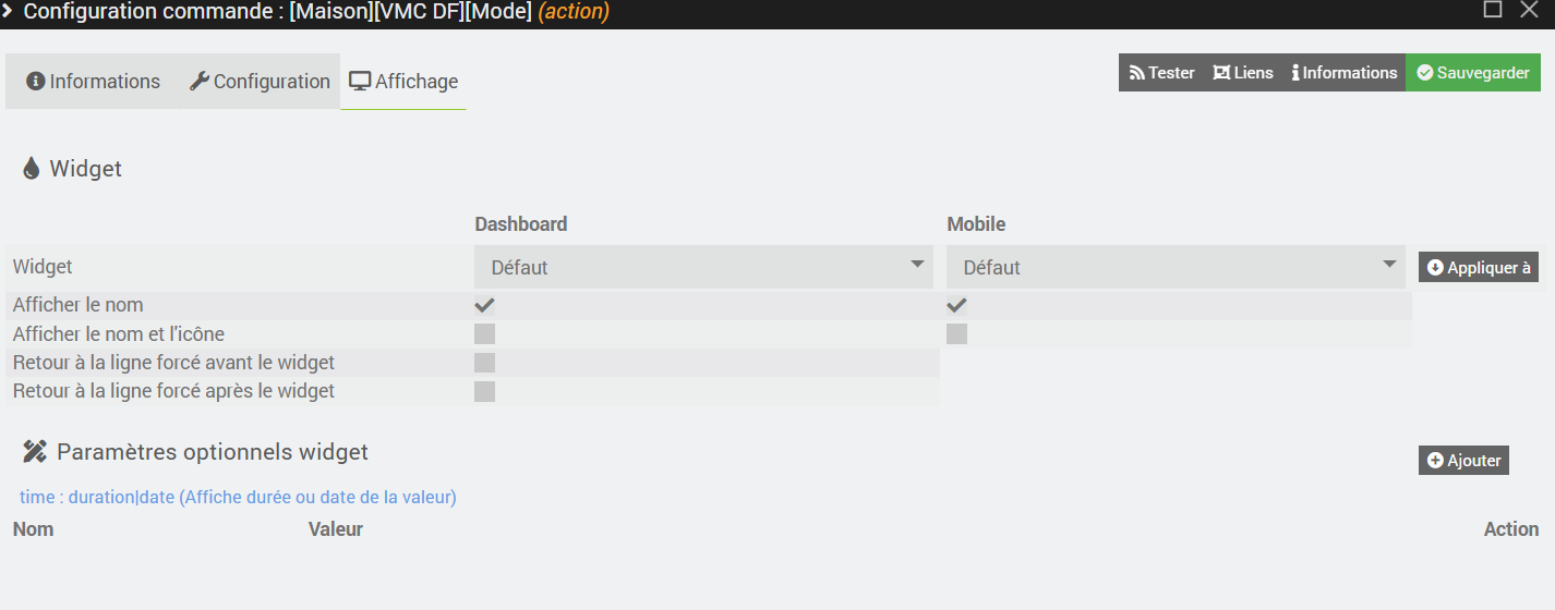

C’est dû au widget que vous utilisez, donc faudrait savoir quel widget est utilisé
bonjour @Mips je n’utilise pas de widget particulier c’est celui par défaut de la commande
voici
on parle bien de la même chose ?
oui, je parle bien de ce widget

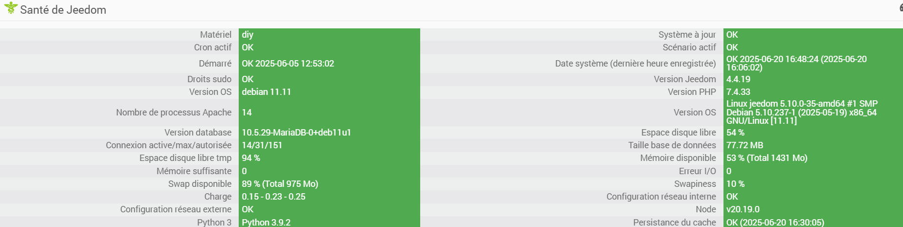

du coup il manque la page santé jeedom, comme je le répète tout le temps, à fournir à chaque demande;
ceci afin de vérifier le code de ce widget action/liste dont le code pourrait être différent en fonction de la version du core.
sinon sur que c’est pas juste une histoire de refresh sur le mobile?
voilà la page santé
sinon je ne pense pas que c’est un pb de refresh car j’ai rafraichi la page et sur mon PC si je passe en affichage mobile j’ai le même souci
très bizarre le fonctionnement.
Lorsque je change de mode et que je passe de 1 à 2 à 3 à 4 ça change bien du côté PC et côté mobile mais quand je passe à 0 donc Arrêt c’est bon côté PC mais du côté mobile ça affiche Intensive ???

Quelqu’un peut il m’aider à identifier le problème mais je pense à un petit bug du core dans la mesure où le souci apparaît sur l’affichage en mode mobile et pas en mode desktop.

Un espace après le 1 ?
Limite la valeur max à 4 aussi, et puisque tu l’ historise, pas de valeur bizarre ?

Non pas d’espace après le 1
Pas de valeur bizarre dans l’historique
Ce qui me paraît très bizarre c’est que cela fonctionne très bien en mode desktop, le souci n’apparaît qu’en mode mobile !!!
