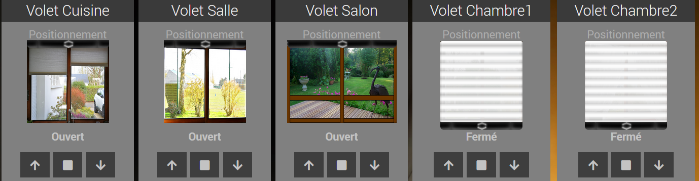

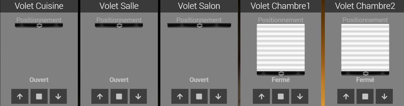

Suivant les navigateurs je n’ai pas le même affichage.
Quand les volets sont ouverts j’affiche une « image.png » avec le plugin « Pimp my Jeedom » mais ça ne fonctionne qu’avec Firefox.
Si quelqu’un à une idée.
C’est pas bloquant mais c’est bizarre!!
FIREFOX :
CHROME ou BRAVE :

Visiblement non regarde bien, l’affichage n’est pas le même que dans Firefox

Ça ne serait pas ce problème ?
Helloo,
Il faut modifier le fichier html/plugins/pimpJeedom/core/template/dashboard/cmd.action.slider.ShutterSlider.html
[image]
Il suffit d’ajouter la parenthèse manquante après png pour la ligne 86 :
cmd.css('--shutterSlider-image', 'url('+backgroundPath+'/'+image+'.png)');
On retrouve alors la fenêtre personnalisée :
[image]
@noodom
Bravo et merci c’est bien cela.
