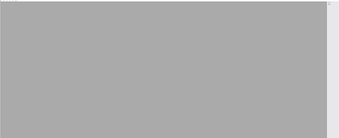

Chargement du Dashboard 3D impossible.
Page concernée : Design 3D
Version Core : BETA v4.4 (2023-08-23 08:00:05)
Etape pour reproduire le Bug :

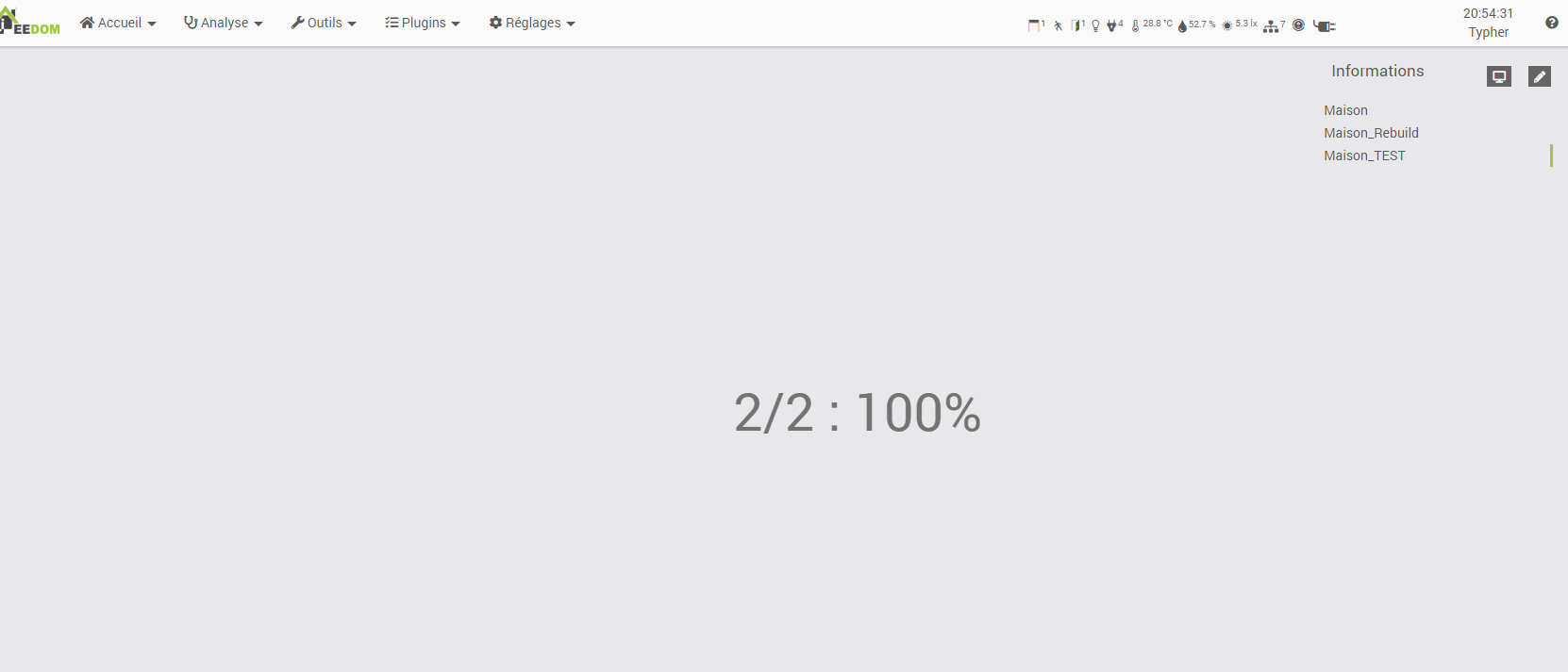

Le chargement du fichier ce passe correctement (visiblement le chargement va jusqu’à 100%) mais rien ne s’affiche sur la page.
La page reste vide.
J’ai également extrait un nouvel OBJ depuis le logiciel Sweet Home 3D et recréer un nouveau plan.
Les symptômes sont identiques, (sur un plan de 20, 140mo avec et sans éléments rajoutés) et il n’y aucune erreur de visible.
Merci pour votre aide

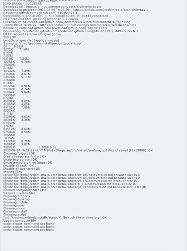

Mais visiblement l’update bloque a 53%
73728K       8.79M
76800K       9.07M
79872K                          9.30M=9.8s
2023-08-24 16:28:39 (8.17 MB/s) - '/tmp/jeedom/install/jeedom_update.zip' saved [83753808] | OK
Cleaning folders | OK
Create temporary folder | OK
Unzip in progress | OK
Clean temporary files (tmp) | OK
Disable all task | OK
Disable all scenario | OK
Moving files
Ignore file /tmp/jeedom_unzip/core-beta///docs/de_DE/noteVersion.md because size is 0
Ignore file /tmp/jeedom_unzip/core-beta///docs/en_US/noteVersion.md because size is 0
Ignore file /tmp/jeedom_unzip/core-beta///docs/es_ES/noteVersion.md because size is 0
Ignore file /tmp/jeedom_unzip/core-beta///docs/fr_FR/noteVersion.md because size is 0
Ignore file /tmp/jeedom_unzip/core-beta///docs/pt_PT/noteVersion.md because size is 0 | OK
Remove temporary files | OK
Remove useless files
Cleaning 3rdparty
Cleaning desktop
Cleaning mobile
Cleaning core
Cleaning docs
Cleaning install
Cleaning script
find: '/var/www/html/install//script/*': No such file or directory | OK
Update composer file
sudo: export: command not found
Je l’ai lancé deux fois
Ca peut etre très long cette étape car il reinstalle toute les dépendances.

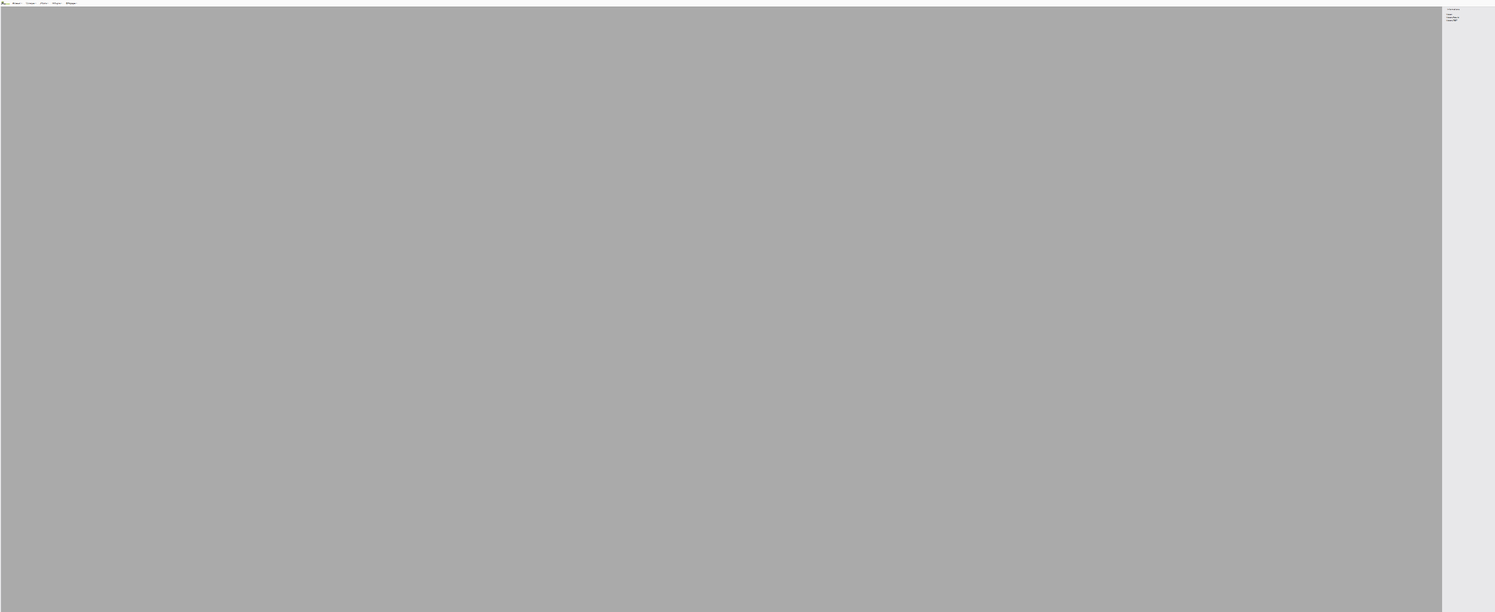

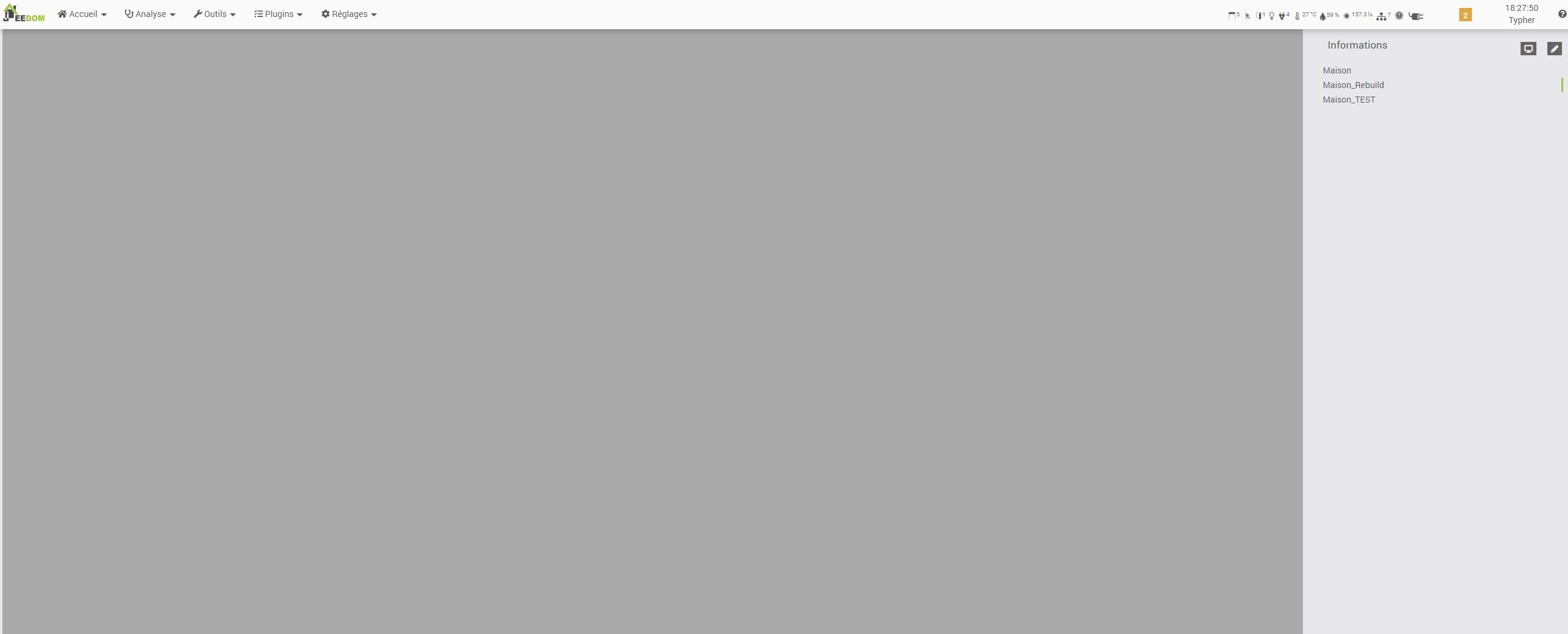

Et pour le sujet principal du problème, le design 3. Maintenant j’ai un fond gris mais rien de plus malheureusement :frowning:
Pas d’erreurs particulière de visible non plus
Tu as bien Ctrl + f5 pour le forcer a prendre le nouveau code ?
Oui j’ai testé en navigation privée également
Dans ce cas ouvre un accès support depuis la gestion des utilisateurs et donne moi ton login market. Je regarderai demain si j’arrive à corriger (et si j’y arrive pas on supprimera la 3d de jeedom).
Je te le donne sur le ici sur le forum ?
Ou par ticket comme tu veux. Test aussi dans la fenêtre crise de bouger la vue et zoomer dezoomer peut être juste tu es pas en face de la maison.
