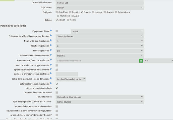

Of course, voici la conf (la fin est vide)
parfait, excellente nouvelle! J’attendrai la fin du WE pour en savoir plus. Pour l’instant j’ai mis le 180 uniquement sur l’équipement global. Si cela a du sens, je peux aussi le mettre sur Est/Ouest en plus mais effectivement je m’attendais à uniquement gérer ce paramètre dans le global car pour Est/Ouest c’est uniquement pour récupérer les données, ensuite le global est la somme et c’est sur celui ci que je m’appuie (car je ne rentre pas dans le détails de mes phases réparties sur Est/Ouest pour avoir plus de granularité).

Pour le soucis d’affichage j’ai pas de piste, j’ai créé un nouvel équipement avec tes paramètres et je n’ai pas de souci :confused:

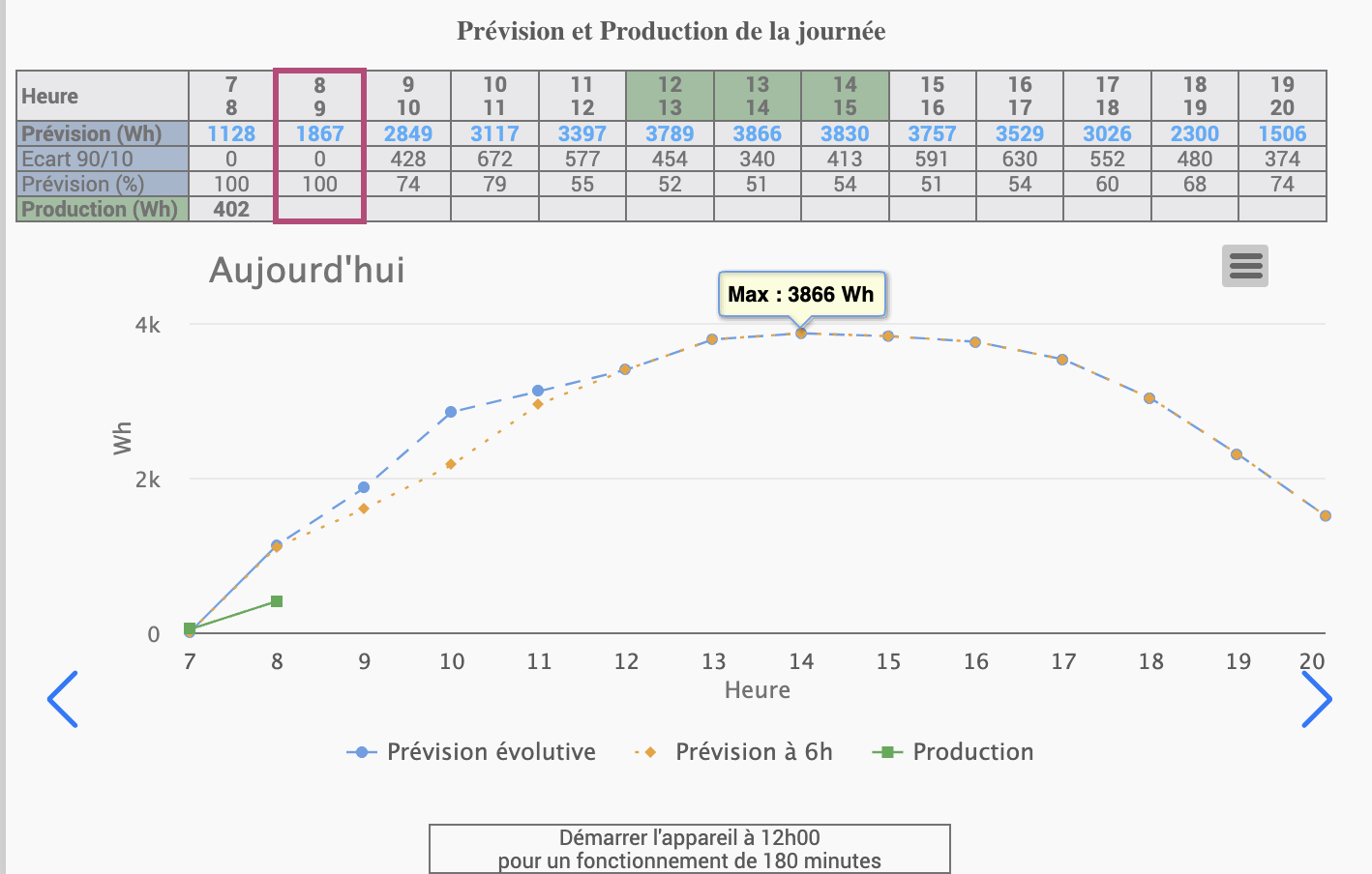

Alors oui c’est mieux j’ai mnt une heure qui remonte (mais 19h30 …). Voila ce que donne le plugin en beta et debug:

Toujour ce warning sur h7 alors que mes équipements sont configurés de 8h à 20h pour les prévisions.

Alors vue l’heure il est normal (disons que c’est comme ça que je l’ai prévu) que l’heure renvoyée soit la dizaine de minutes juste après l’exécution s’il n’y a pas mieux plus tard.
Donc forcément à cette heure là c’est normal d’avoir 19h30.
Pour l’erreur d1h7 je vais regarder ça, merci.

1/ Par contre je vois que dans mon global il y a bien le 7h00 → 8h00 alors que j’avais changé mes Est Ouest de 8h à 20H, donc je me demande si le pb ne vient pas de la. Si on change les fils apres le pere, le pere ne reprend pas la nouvelle config des fils?

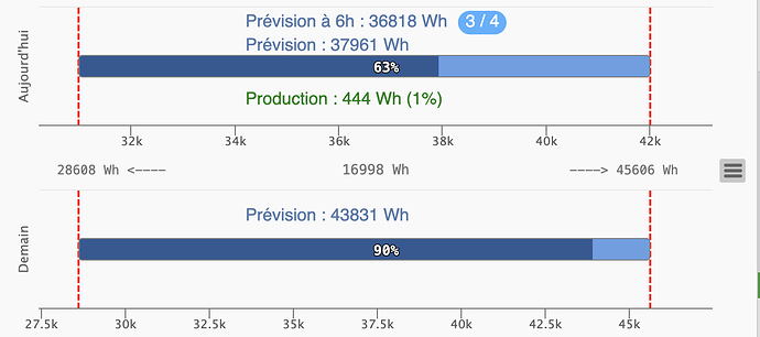

2/ D’ailleurs si j’enleve les previsons pour ‹ demain › à priori le widget diminue de taille? Pour mon webview et JC, j’essaie de voir comment réduire la taille car sinon on n y voit pas trop sur le tel. D’ailleurs j’hésite meme à enlever les deux pour ne garder que la partie du haut aka ’ Prévision et Production de la journée’

Si tu parles de ça alors c’est normal :
Il est normal de ne pas avoir les bonnes heures sur l’équipement global si tu as changé celui d’un fils, oui. Il faut Sauvegarder le père pour qu’il se remettent d’aplomb par rapport à ses enfants.

Tu veux parler des deux graphiques en barres ?
Alors oui, si tu demandes de ne pas afficher certains élément, le widget prend moins de place
Tu peux aussi regarder ce que ça donne avec l’affichage prévu pour mobile

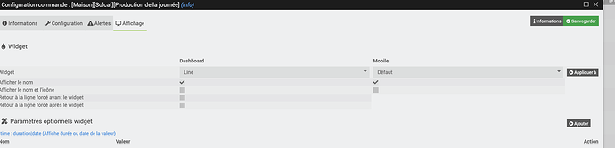

Comment fais tu le plus simplement? Je veux éviter d’aller modifier mon site Global, et d’aller dans les commandes du widget et der forcer l’affichage afin d’éviter de faire des bétises :slight_smile:
Il faut appeler Jeedom avec le « m » de mobile : index.php?v=m
