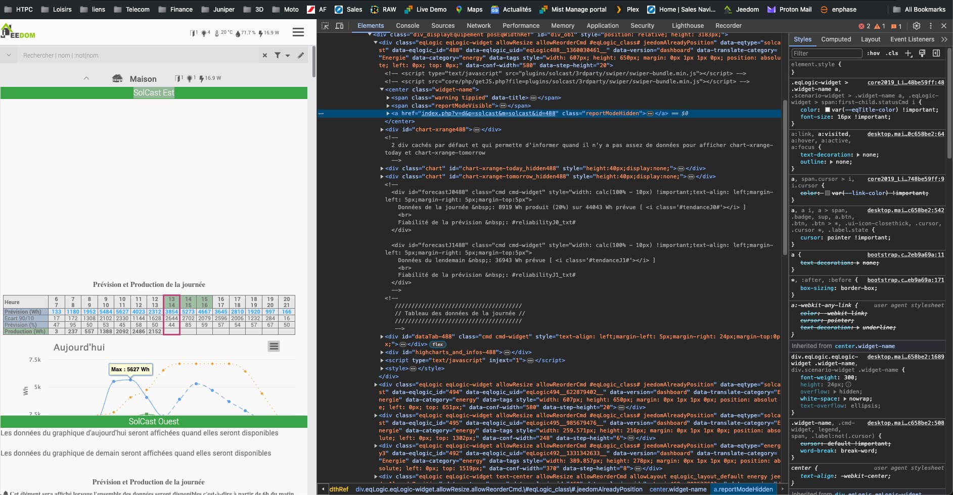

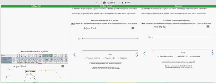

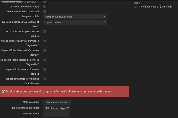

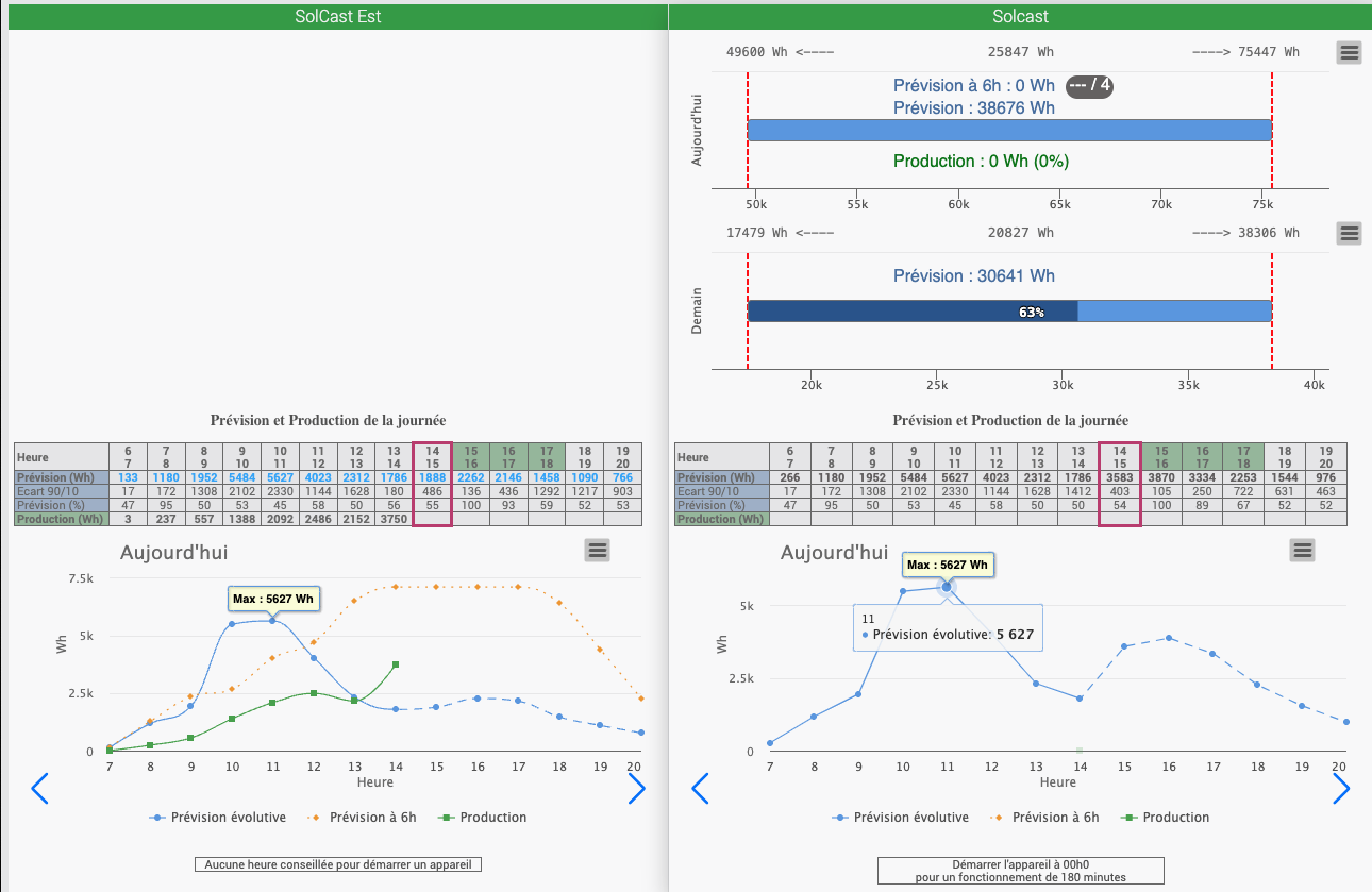

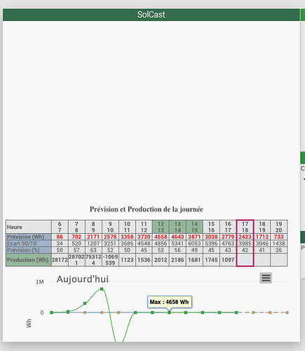

Affichage décalé vers le bas dans Jeedom et du coup dans le Design and dans JeedomConnect
Je suis en 4.4.6 et en solcast du 2024-05-26 10:51:17. Mon affichage est décalé vers le bas et je n’ai rien trouvé à cacher dans les commandes du plugin pour faire en sorte que le graph remonte.
Cela impacte la vue dans Jeedom mais du coup dans Jeedom Connect aussi.
Avez vous une idée du pb? j’ai essayé de jouer avec les paramètres dans le Design et le widget webview de JC mais rien à faire. Je pense que le pb est en amont.

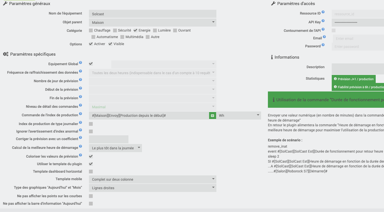

Il ne faut pas jouer avec les commandes pour afficher ou non certains éléments si tu utilises le widget (template).
Je ne vois pas l’ensemble de la configuration. Est-ce que tu souhaitais cacher les 2 graphiques en barres du haut ?
Note : le graphique de prod est bizarre, tu as changé la commande d’index en cours de route ?
Non je ne souhaitais pas cacher les deux graphs du haut. Je vais tenter de recréer le widget alors.

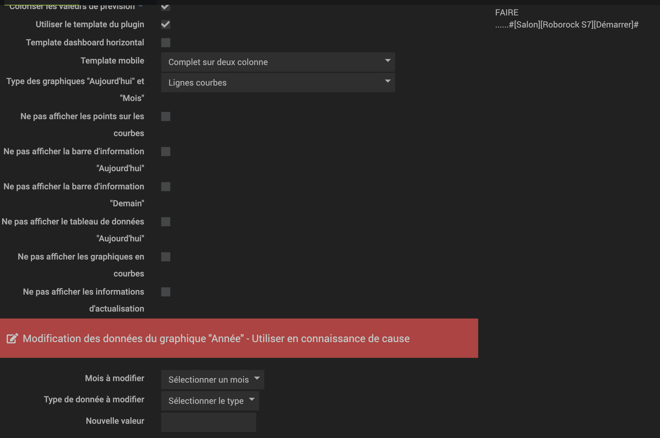

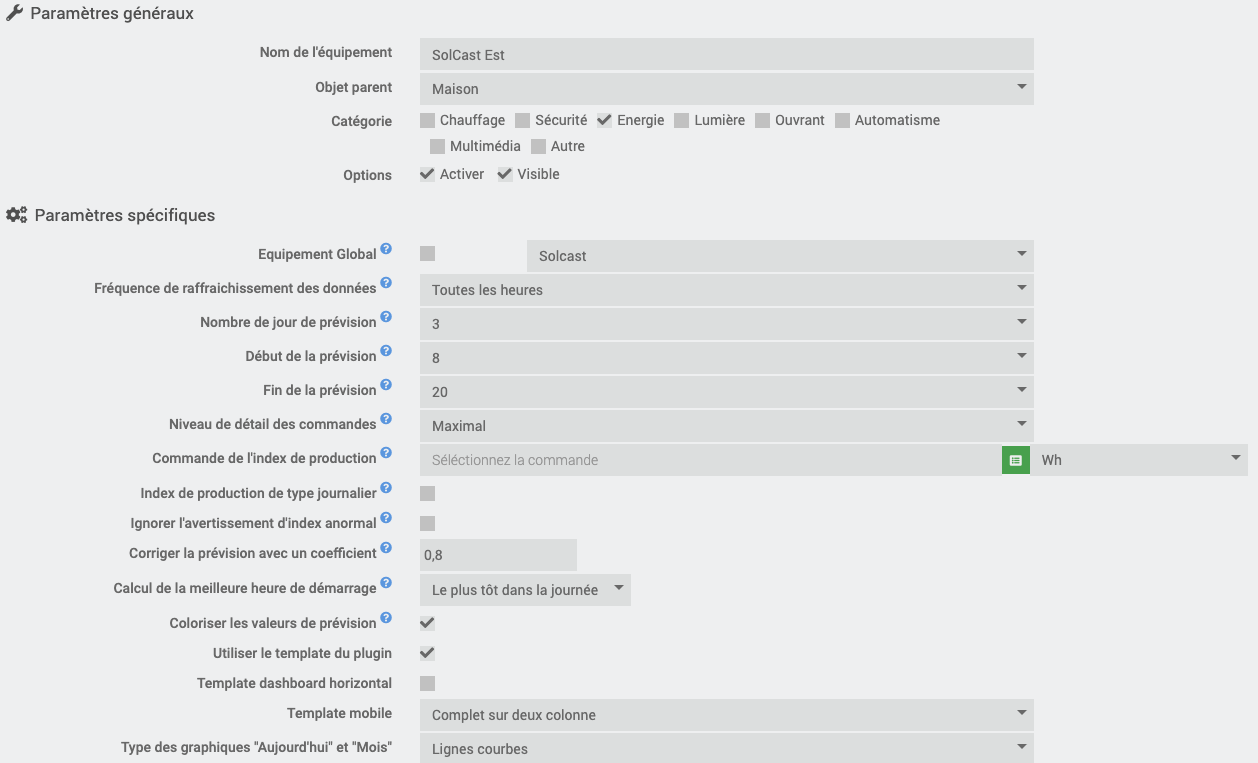

Voici le bas de la config:
Et tu as eu ce problème depuis le départ donc ?
Tu l’affiches sur le dashboard ou sur design ?
Tu utilises quel navigateur ?
Est-ce que tu peux essayer dans un autre navigateur ?

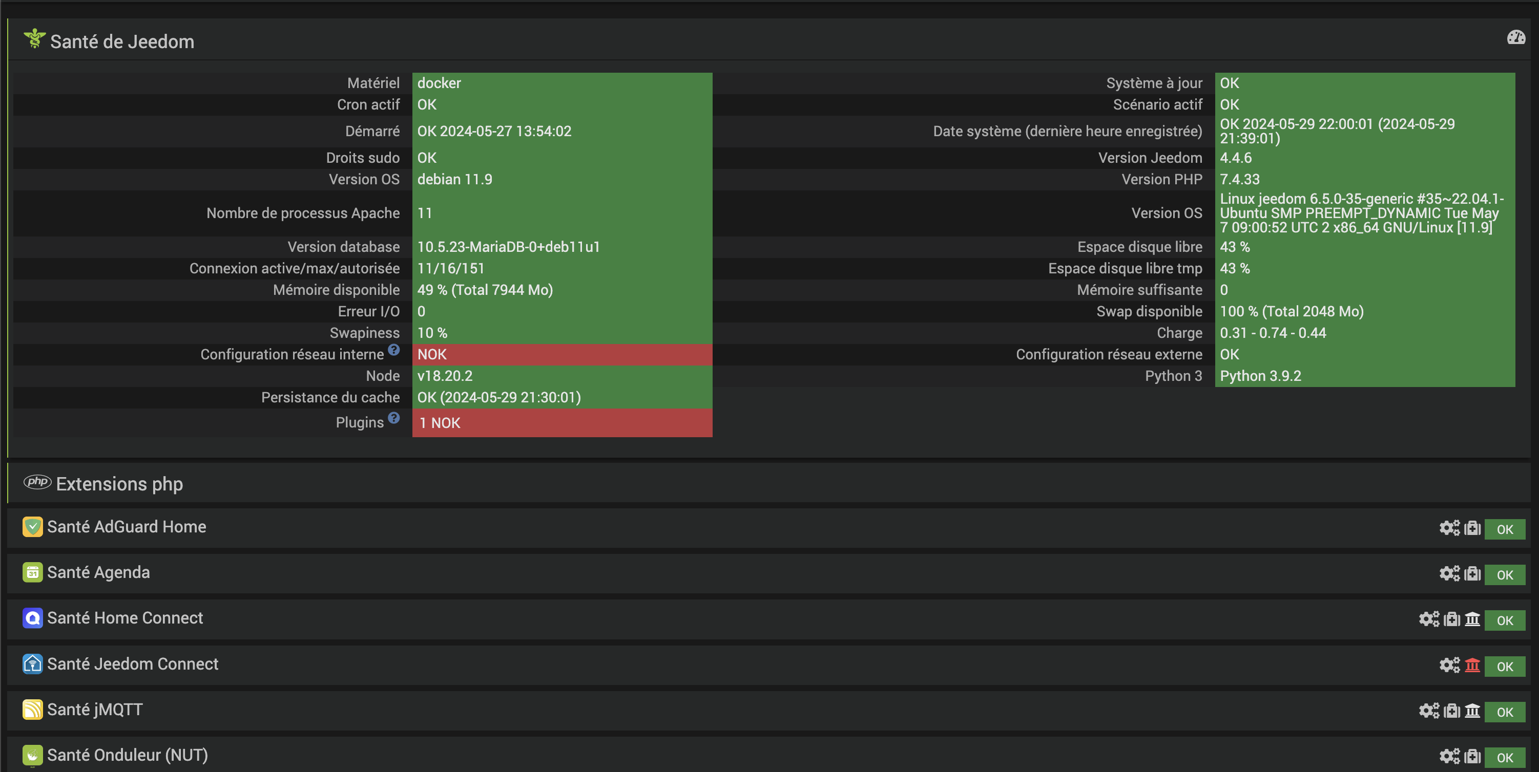

Peux-tu poster ta page santé ?
La récréation de l’équipement ne devrait pas changer la donne
Oui j’ai tjs eu ce pb, et je suis sous Brave.
J’affiche dans le dashboard et j’ai déjà le pb. Apres j ai essayé dans le Design est c’est exactement le meme pb. Donc ca vient du widget.
Voila la partie Santé:

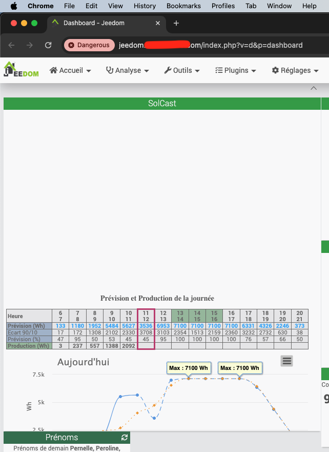

Meme pb sous Safari:

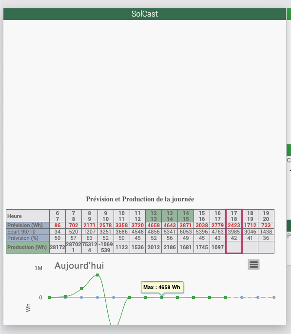

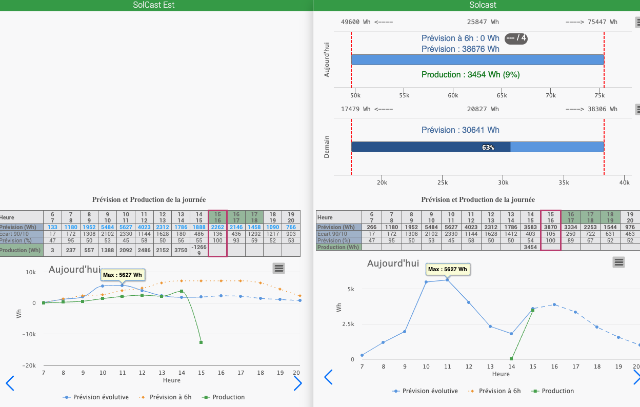

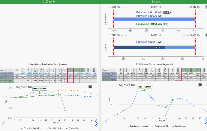

Ca n’a pas l’air d’avoir progresser sur une nouvelle journée le fait de bien être en Wh sur ‹ Commande de l’index de production › alors que j’étais en kWh.
Voici la courbe de ce matin:
D’ailleurs je constate que les prévisions sont à des années lumières de ma production donc je dois avoir un autre pb. Pourtant j’ai bien suivi la documentation sur la conf sur le site SolCast
au pire je mets en ‹ Corriger la prévision avec un coefficient › à 10% mais je pense qu’il doit y avoir un autre souci :slight_smile:
Je ne m’attendais pas à ce que les 2 graphs du haut soit là ce matin :slight_smile:

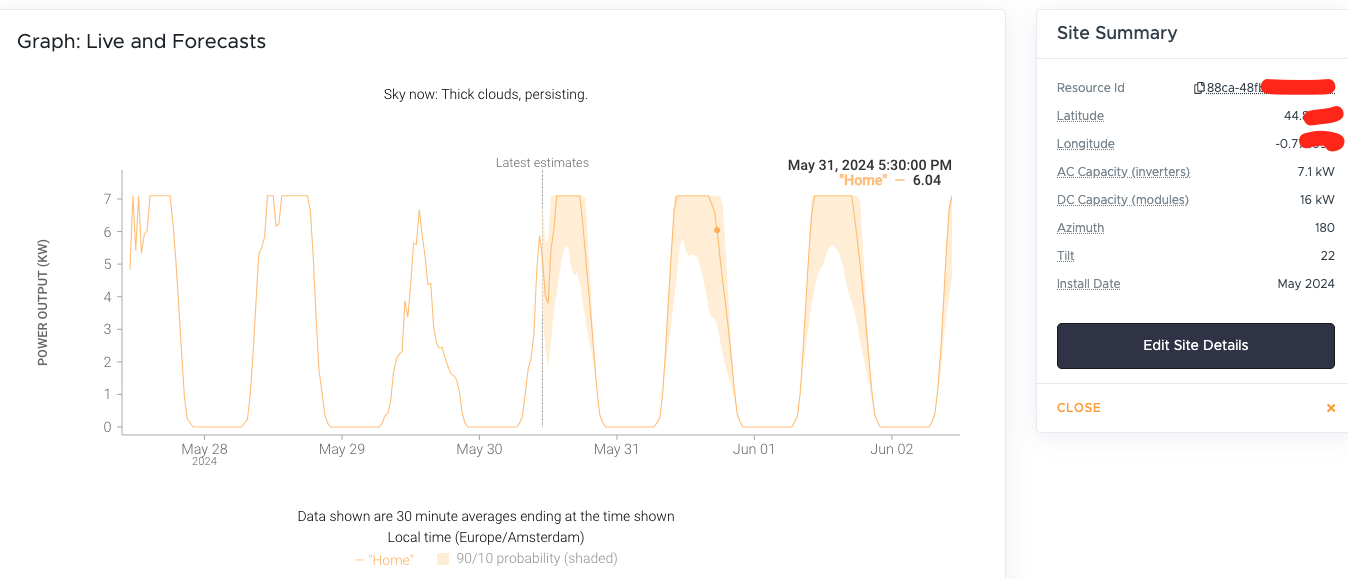

Ta configuration est anormale pour moi en effet :

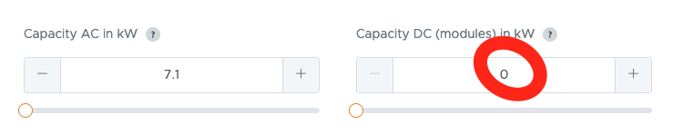

DC : 16 kWh
AC : 7.1 kWh
Tu as 16 kWc installé sur le toit mais quand tu regardes tes courbes, le max de la puissance est d’environ 7.1 kW ?
Habituellement « la perte » entre le max théorique et la réalité est d’environ 20% donc si tu observes que ta courbe de prod atteint 7.1 kW vers 12h, c’est que tu ne dois avoir que 9 kWc sur le toit, non ?
Pour l’Azimuth, tu confirmes que le pan exposé de ta maison est plein sud ?

Oui j’ai le même pb avec Chrome:
Effectivement j’ai corrigé car je m’étais trompé sur la conf, j’ai 16 panneaux et un total de 7,1kW en AC (enphase) donc j’ai viré le 16 kWh de la partie DC. Merci
Donc mon max théorique sera de 7,1kW et en pratique j’obtiendrai que 80% de cette valeure. Je vais donc mettre un ratio pour corriger ce petit delta.
Pour l’azimuth en fait j’ai deux pans (est et ouest avec 8 panneaux chacun) et donc c’est le faitage qui est plein sud. Je n’ai pas trouvé comment créer deux configs dans un meme site id et je veux éviter d’avoir 2 site id (en plus je suis en tri phasé donc c’est encore plus compliqué car la répartition est 3+5 sur un pan et 5+3 sur l’autre pan avec les 3+3 sur une phase, et 5 et 5 sur les deux autres phases)
Est ce que tu penses que le pb d’affichage pourrait venir du fait que j’avais mis 16kW en DC en plus des 7,1 en AC?
merci
Si ton max théorique est de 7,1 kWc il faut mettre 7,1 dans DC et 5,7 dans AC (soit environ 80% du max théorique).

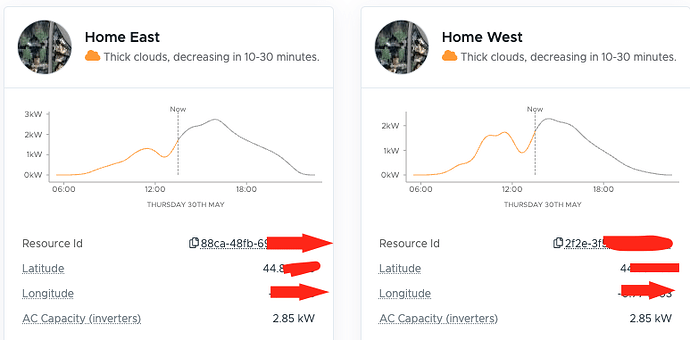

Sauf changement coté solcast, on doit toujours pouvoir créer 2 rooftop sur le même compte. Cela génère 2 Ressource ID différent et permet la création de 2 équipements dans le plugin (1 pour chaque pan). La création d’un équipement global, crée dans le plugin, permet d’agréger les 2 autres pour n’avoir qu’une seule courbe de production dans Jeedom (voir la documentation pour la mise en place coté plugin).

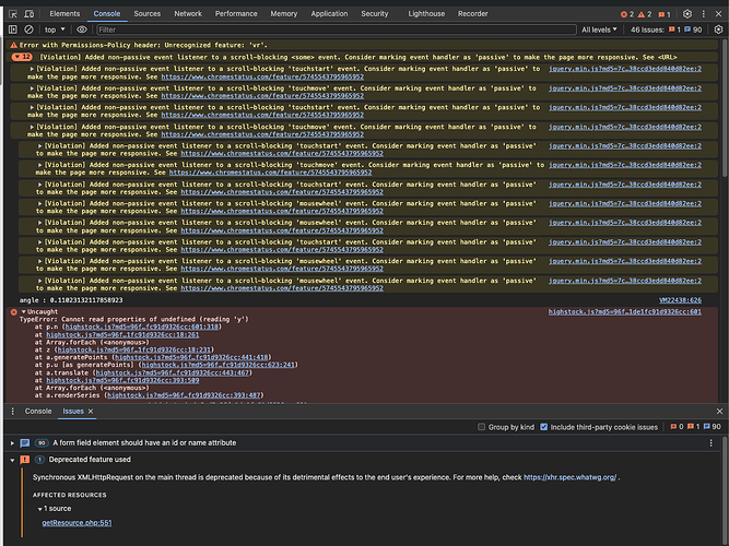

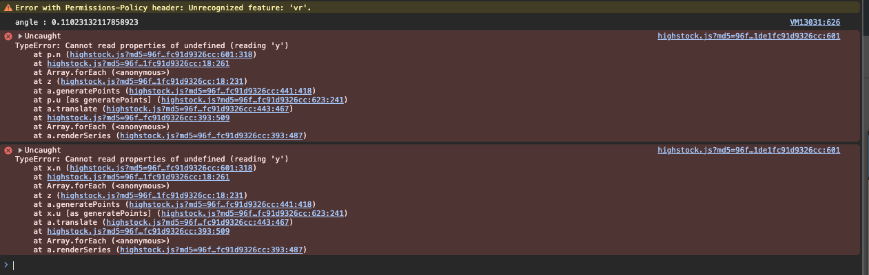

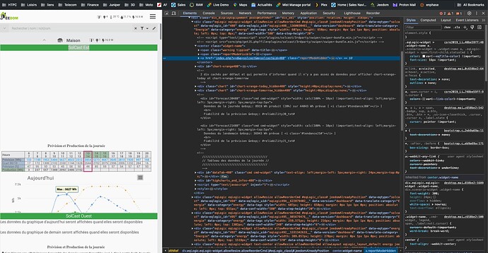

Tu peux ouvrir les outils de développement du navigateur et me donner les erreurs Javascript qui apparaissent dans la console ?

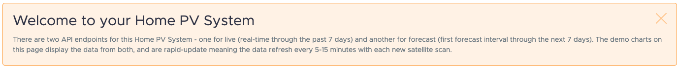

Cool merci Bison, j’ai réussi à créer deux sites en suivant les instructions sur: Creating a second PV site
Par contre à la fin, on obtient ce message par sur si cela peut être génant ou pas pour les prévisions:

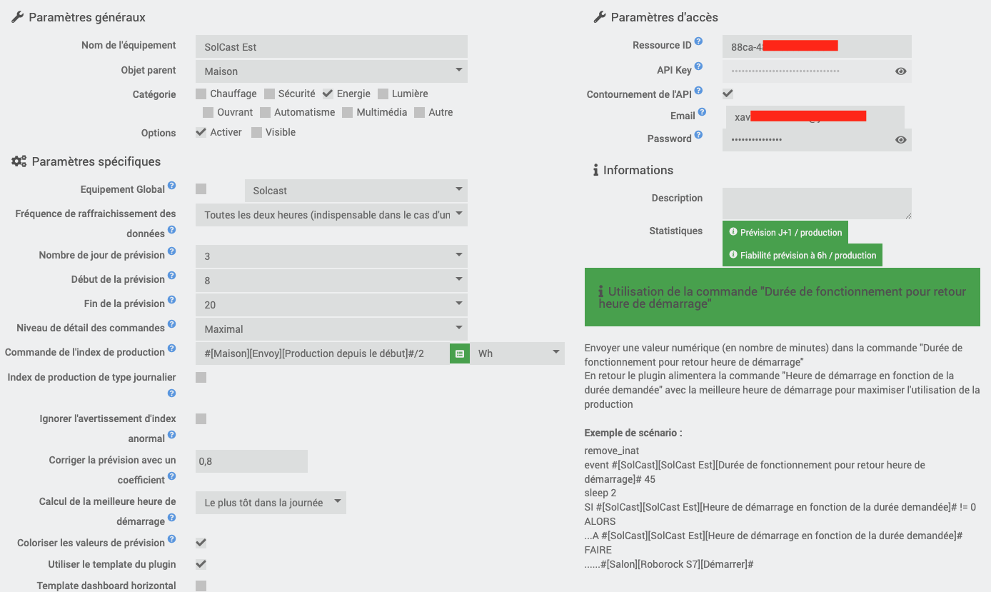

Et j’ai bien mis 7.1/2 en DC par pan, et 5.7/2 en AC:
Voici les deux équipements. J’ai dupliqué le 1er pour créer le 2è et j’ai un display différent. Intéressant mais il doit falloir que je divise les données de production pour chaqu’un des équipements.
Voici en F12 avec la fonction Inspect ce que je vois:
et voici ce qui en ressort de la console:

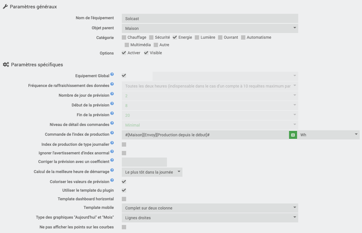

Pour l’instant l’équipement global ressemble à ça:

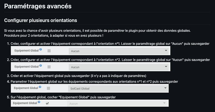

je vais aller voir de ce pas, ce qui dit la doc pour cet type d’équipement.

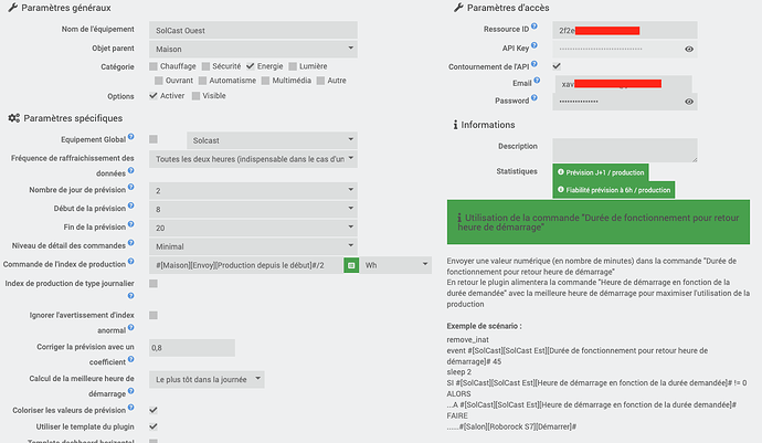

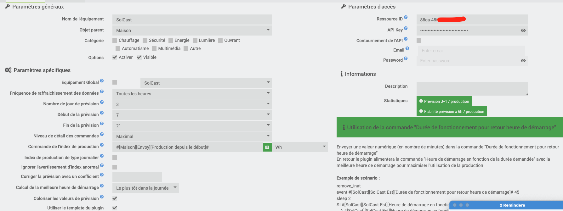

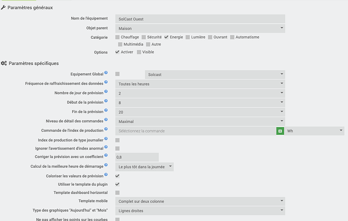

J’ai mis Est et Ouest à Aucun et j’ai juste créer un 3e equipement global en cochant la case global.
Je suis censé bien censé n’avoir que 3 équipements? J’ai mis l’API dans chacun d’entre eux et je ne vais garder que Commande de l’index de production dans le global? quoiqu’il en soit les autres seront cachés :slight_smile:
Au final si je ne garde que le global alors je pense que je ne vais plus avoir le pb. Dans mon cas, de 8h a 20h avec deux équipements Ouest et Est j’aurais combien de requetes (J’ai gardé toutes les 2h)? J’ai compté 2 fois 7 requêtes donc plus que les 10 gratuites …
Autre thread sur le sujet pour les autres personnes: Configuration 2 pents et un seul onduleur
Ah oui, en effet, désolé je n’avais pas pensé que tu ne devais pas avoir l’index des 2 pans séparés.
Non, sur les équipements Est et Ouest il faut indiquer l’équipement global que tu as appelé Solcast (point n°4 de la capture de la doc)
Oui, avec une telle configuration tu n’as plus bien le choix il faut configurer en utilisant la méthode de « contournement de l’API » donc en renseignant le mail et le mot de passe de ton compte solcast sur les équipements.

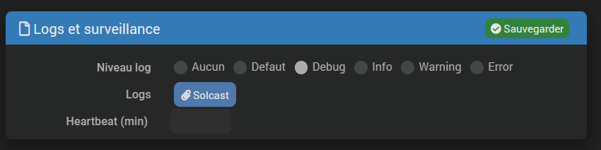

Pour l’erreur JS, je ne sais pas pour le moment. Tu pourras tenter d’activer les logs en debug et m’envoyer ce qu’il se passe quand tu rafraichis la page ?
Est ce que j’ai le droit de diviser directement les index comme ceci ou il faut passer par des variables intermédiaires?
Voilà j’ai refait la conf en pointant les deux pans de PV vers l’équipement global et en mettant mon email (pour le contournement). Je me demandais si je ne devrais pas laisser l’un avec l’API et l’autre avec l’email ou si potentiellement on n’accède pas exactement aux mêmes données. Si je laisse en emails, je peux passer à un update toutes les heures?
Sur l’équipement global à priori il faut l’API malgré tout. N est ce pas juste une somme des deux autres équipements? Ne devrais je pas virer l’API id même?

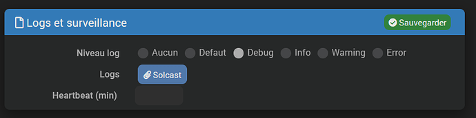

Comment dois je faire pour sauvegarder le logs, pour te l’envoyer?

Le plugin gère le global grâce aux équipements fils, il n’y a pas d’interrogation de solcast et c’est pourquoi j’ai fais en sorte de griser les champs. Ils ne « servent à rien » (ou sont configurés par rapports aux fils).
Je parle des logs du plugin là :
Bonne nouvelle pour la partie Global ça à l’air de marcher même si pour l’instant je n’ai pas le champ Production de rempli.
Est ce que j’ai vraiment besoin de renseigner la partie production dans Est et Ouest si le configure déjà dans l’équipement global?
Est ce que le paramètre ‹ Corriger la prévision avec un coefficient › doit etre configuré plutot sur les fils ou sur le global?
J’attends un refresh pour avoir les logs en mode debug à fournir (que je t enverrai en off si c’est OK)
Voila config actuelle:
D’ailleurs j’ai mis de 8 a 20h mais on dirait que cela commence à 6h…
A priori ca marche si je vire Est en Visibilité et ne garde que le global.
Voila le log
solcast.log (43,0 Ko)

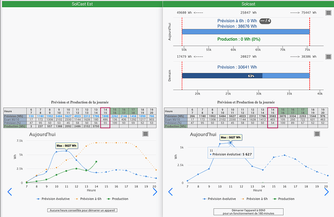

Doit y avoir eu un soucis avec ce premier équipement ! Celui de L’ouest il n’affiche pas non plus les 2 premières barres ?
EDIT : Je ne vois rien d’anormal coté logs et qui pourrait expliquer le soucis. Attendons de voir comment ça se comporte sur les jours suivants maintenant que la config est propre.
Effectivement le pb est aussi apparu sur l’ouest:

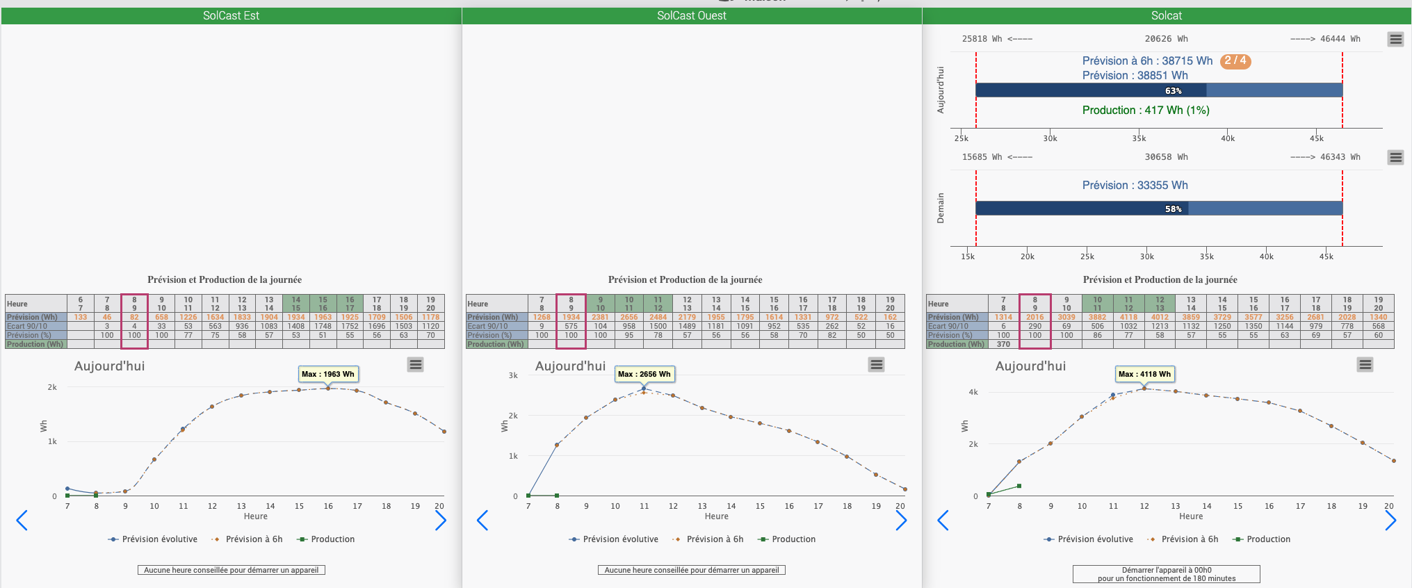

Bonjour Bison,

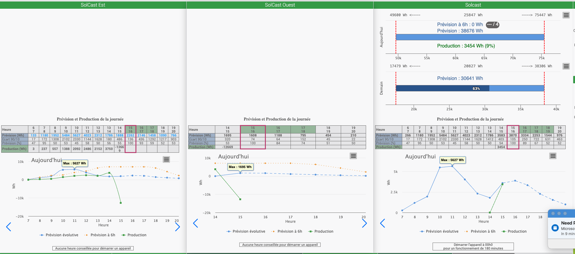

sans vraiment de changement de mon côté, voici ce que donne les équipements ce matin:
Je suis dispo pour un Teams ou partage d’info live, sinon je vais me contenter juste du global et donc on peut fermer le thread car je vais occulter Est et Ouest car pas nécessaires.

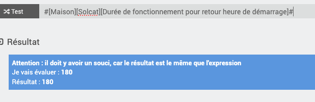

Une idée de pq la valeure est à 00h00:
Screenshot 2024-05-31 at 08.30.19

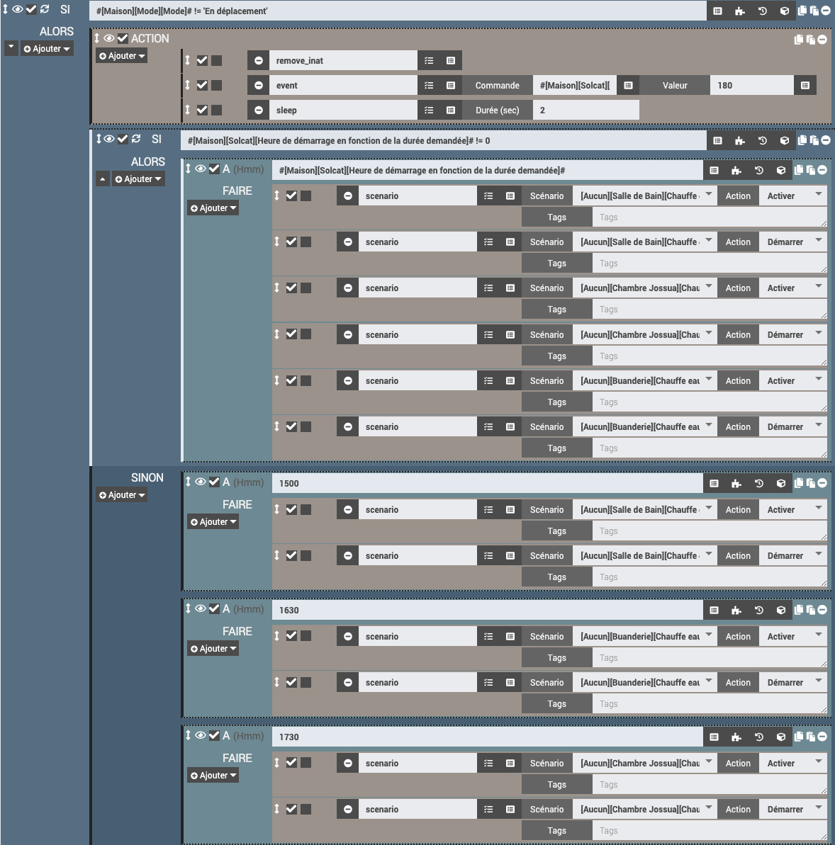

Voici ce que me donne le log du scénario pour le calcul de la meilleure période de 180min d’ensoleillement de la journée.
Screenshot 2024-05-31 at 08.30.01
L’idée est de lancer ce scénario tous les jours genre à 8h du matin et cela programme ensuite les démarrages des Chauffes Eaux (CEs) sur la journée.
Mon scénario avec 3CEs :slight_smile: Qd ça marchera, ça sera une tuerie :slight_smile:

Je vais déjà tenter, ce week-end ou ce soir, de recréer un équipement from scratch avec ce que tu as mis dans ta configuration. Il n’y a pas de raison, tu as testé avec 3 navigateurs donc il doit y avoir un bug dans le code mais pour le moment je ne vois pas quoi. Je présume qu’en mettant exactement la même chose que toi (les données de PROD ne devraient évidemment pas poser de soucis), je devrais avoir le même problème.
Peux-tu me remettre la configuration complête de l’un des équipements (EST ou OUEST) ?
