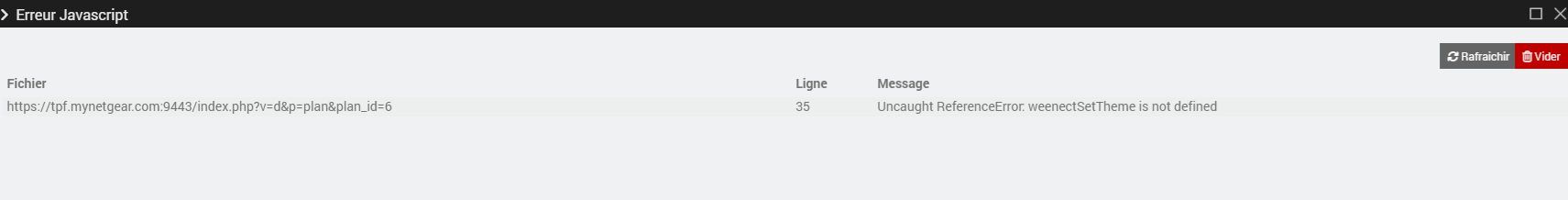

° Tout d’abord un warning indiquant qu’il manque une propriété SetTheme :

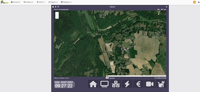

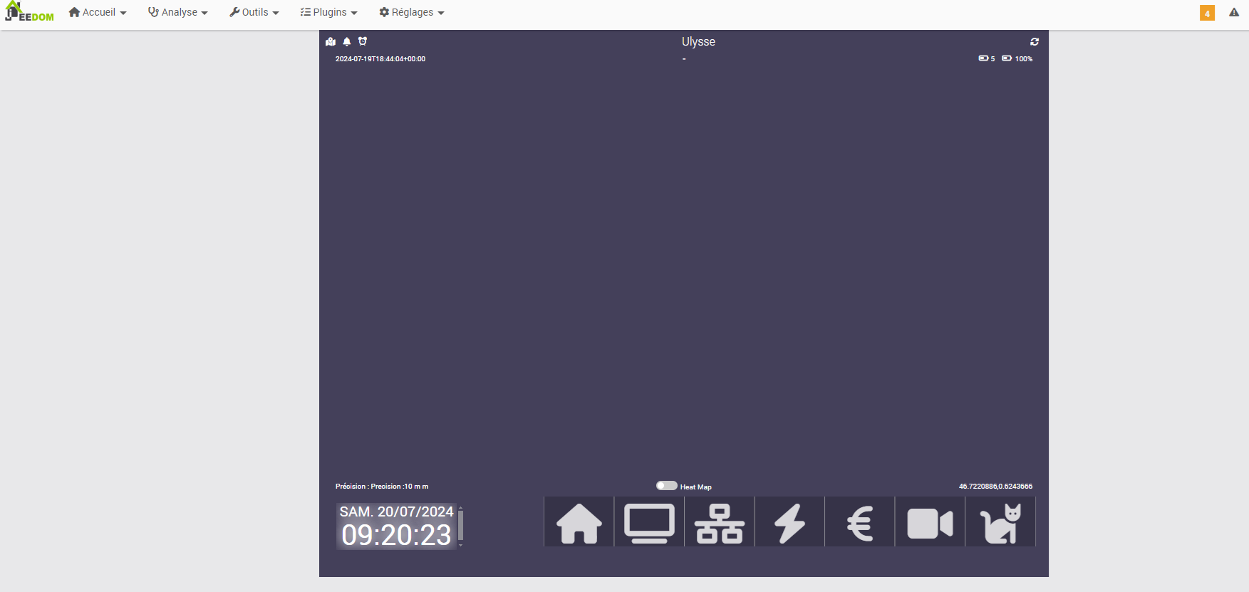

° Ensuite je suis souvent forcé de rafraichir plusieurs fois la page de mon design pour avoir la carte, si non je me retrouve avec ce type d’affichage :
alors qu’après quelques refresh j’arrive bien sur :
A noter qu’après mes refresh, la carte me positionne par défaut sur une ville en Angleterre

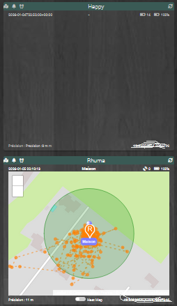

Mais j’ai deux équipements Weenect, lorsque j’ajoute le second équipement Weenect sur mon Design, D’abord les deux maps s’affichent puis apres refresh l’une des deux disparait comme ci dessous.
Juste après l’ajout du second équipement :

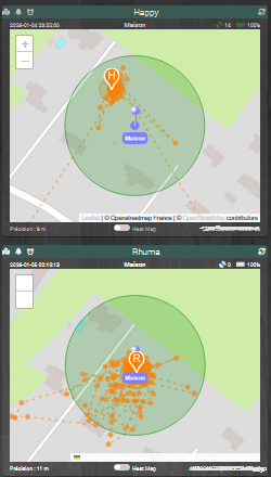

Après refresh :
