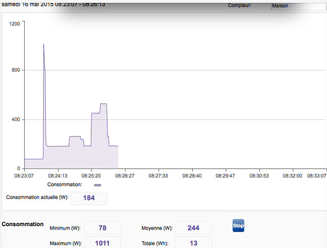

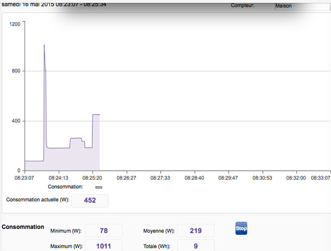

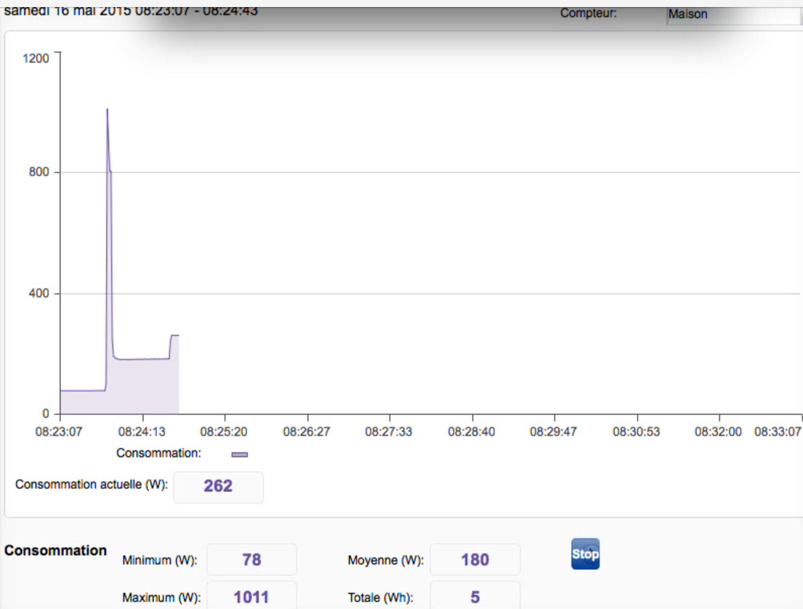

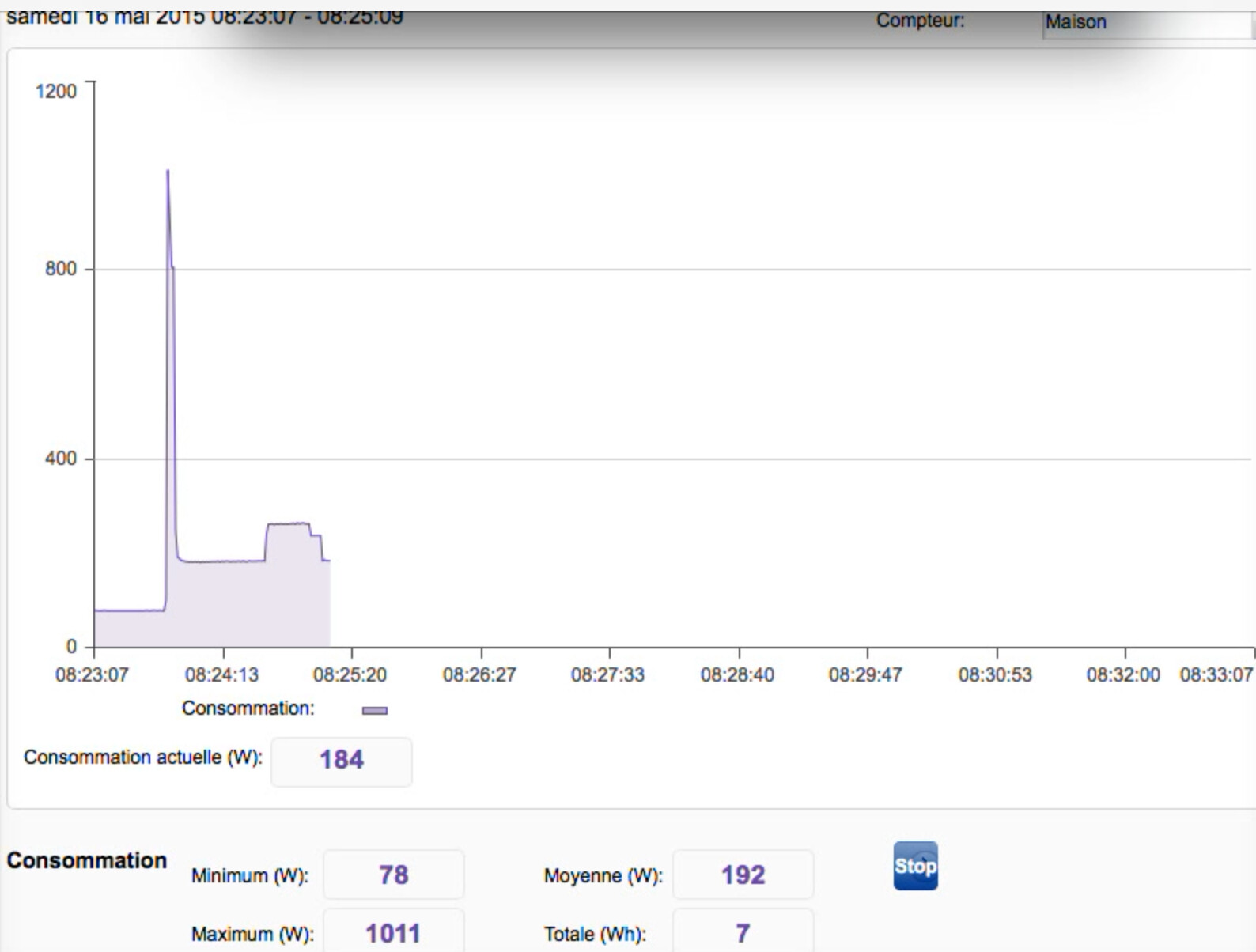

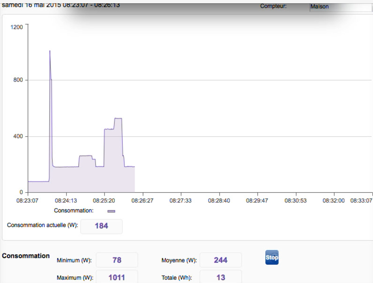

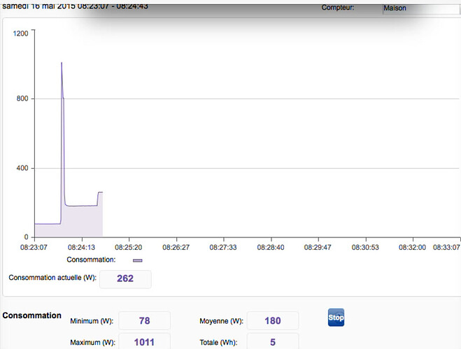

Quelqu’un aurait-il une idée ou une solution pour y arriver ? Les unités de l’axe vertical sont nécessaires, mais pas obligatoire pour l’axe du temps. Ci-dessous, quelques images issues d’une solution similaire à celle que je souhaite utiliser. Celle-ci avait été mise à disposition par un distributeur d’énergie mais malheureusement plus disponible car trop gourmande en télécommunications (réseau 4G).

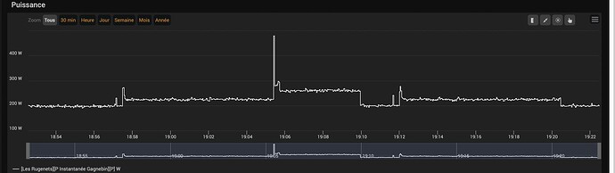

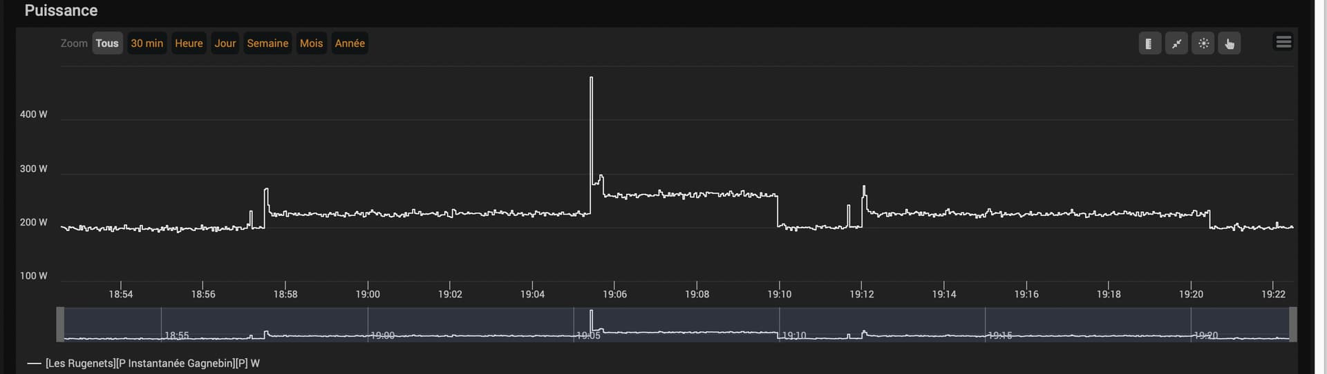

il y a cette solution:
Oui en effet mais malheureusement pas d’unités sur l’ordonnée…

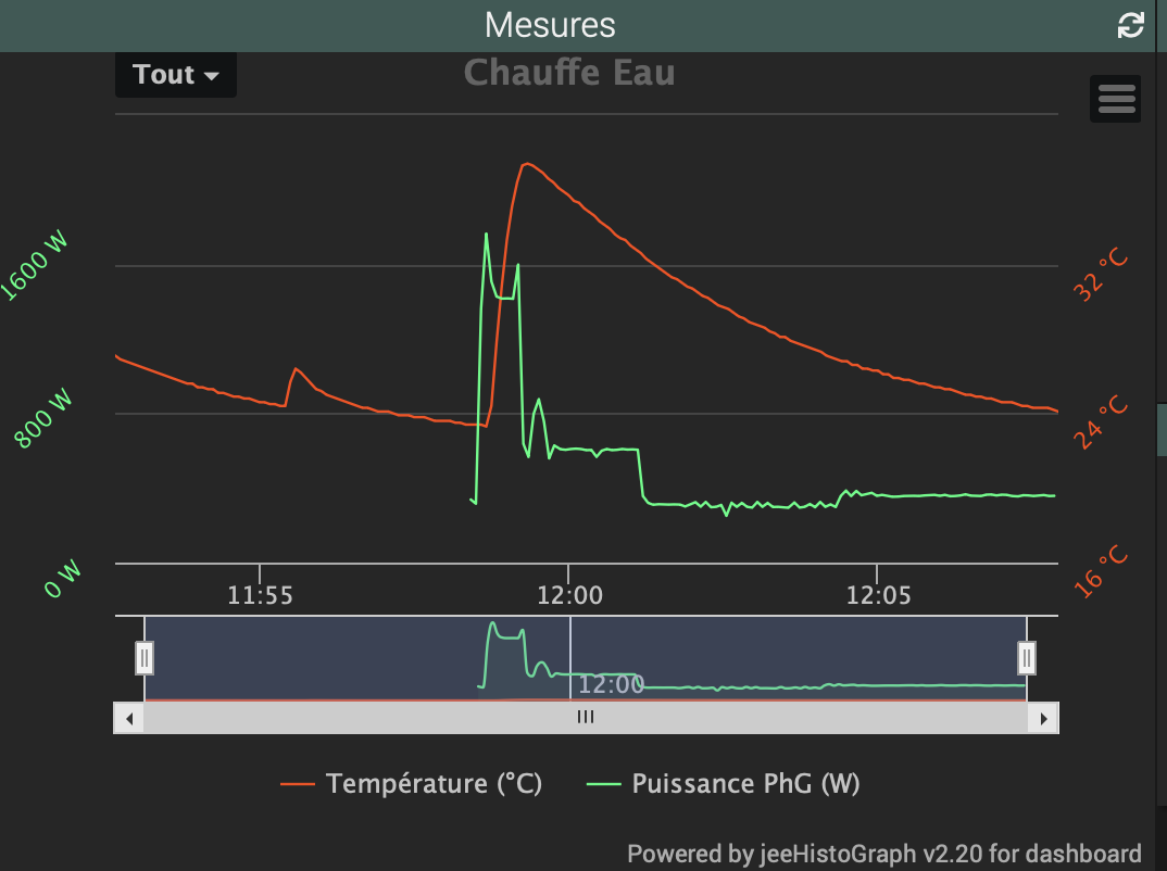

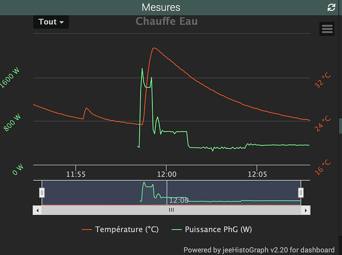

Il y a aussi ceci que j’ai obtenu avec une vue… Il y a bien des unités sur l’axe vertical mais ici pas de refresh automatique…

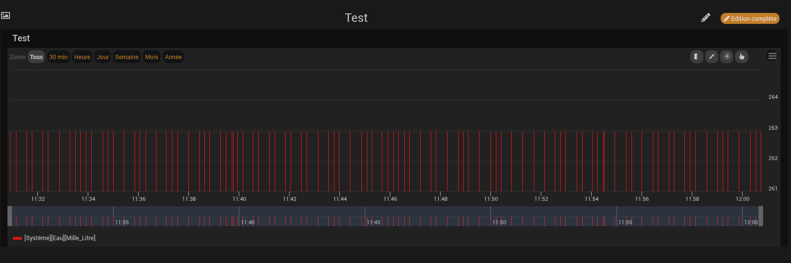

Pour suivre une courbe en temps réel, la meilleure solution que j’ai trouvé c’est de créer une vue spécifique avec une seule courbe. Exemple valeur de mon compteur d’eau en mode colonne. 2 ou 3 informations sont envoyées par minute.
Et d’utiliser un plugin dans chrome qui rafraîchit automatiquement la page toutes les 5 secondes.
Merci @echo … Intéressante solution qui fonctionne aussi avec Firefox (addon Auto Refresh Page) et sur Safari. Un petit bémol : le refresh est gênant visuellement car la page disparaît un court instant lors du refresh. Mais c’est déjà mieux que rien !
Voici une petite video de ce que j’espère retrouver pour ma jeedom
https://www.myqnapcloud.com/smartshare/79f2ggi4o783p10r6wyx9w99_604f0729n696266t12557381z81d1hii
