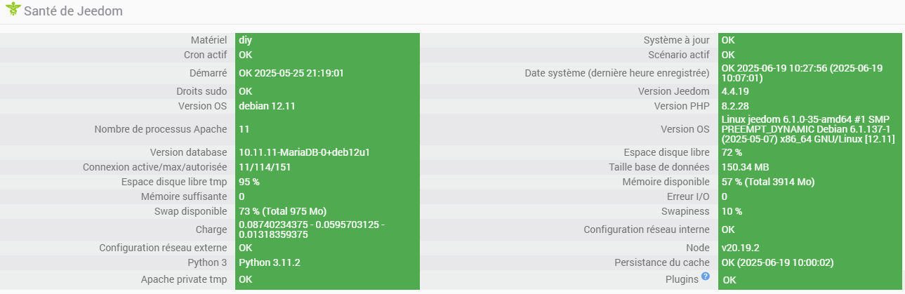

Page santé jeedom svp.
Bonjour, voici la copie de ma page santé
Vous etes en debian 12 basé sur php 8.x
Le plugin ne semble pas encore être compatible avec php8 , voir si la vesion beta du plugin serait elle compatible.
Si vous avez une sauvegarde faite sous debian 11, vous pouvez revenir en arrière, cela resoudra votre souci en attendant.
Ou alors vous attendez que @Duke9 intervienne et corrige son plugin.
