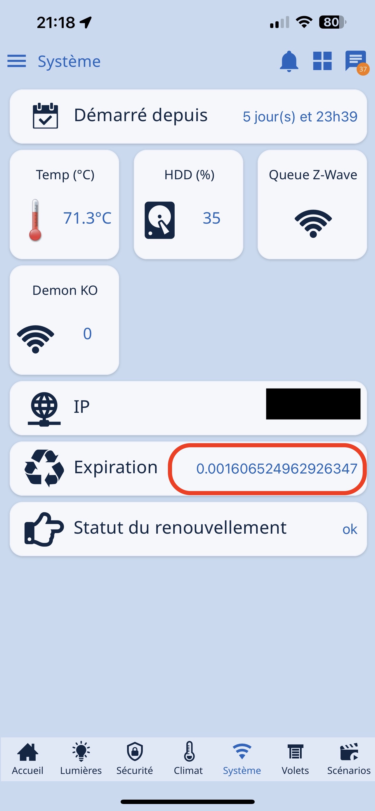

J’ai un petit souci de remonter de la date d’expiration dans JeedomConnect.

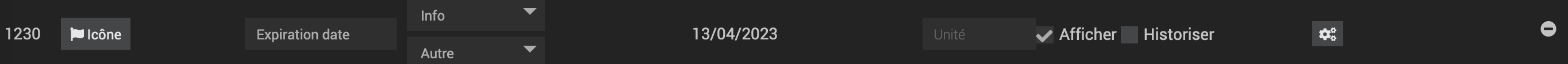

Penses-tu que c’est un pb du côté du Widget de JeedomConnect ou un souci de format de donnée du côté du plugin No-IP?
Cdlt,
0,0016065... est le resultat de la division de 13 divisé par 4 divisé par 2023 (13/04/2023)

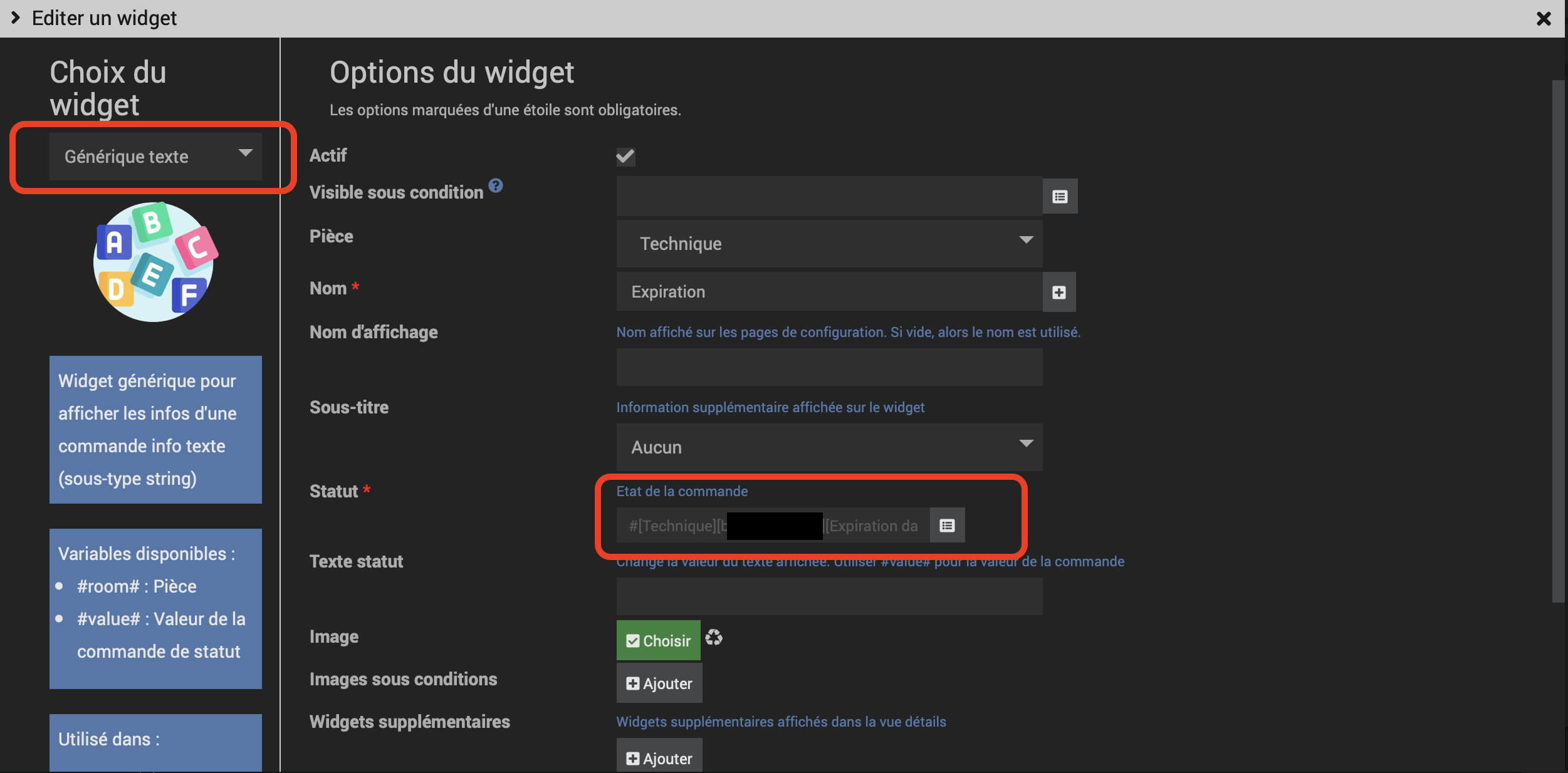

complete le widget tel que :
donc en indiquant dans la case Texte statut :
"#value#"
Excellent merci ça fonctionne!
