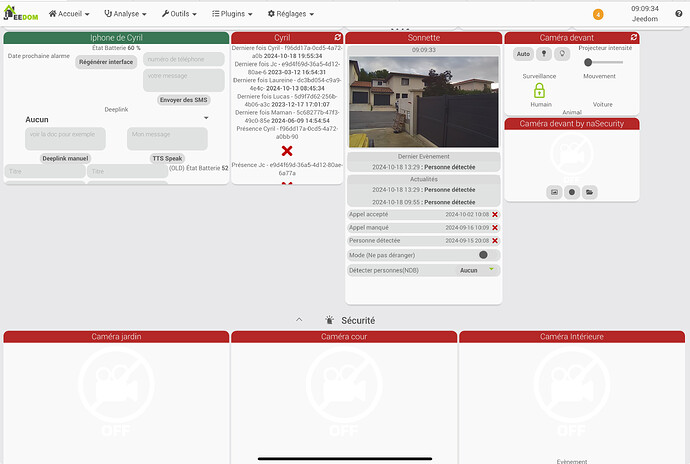

Je rencontre un problème d’affichage sur le Dashboard, dès que j’active le plug-in Netatmo Security.
Je récupère le flux de mes caméras en les faisant passer par le plug-in caméra sans avoir besoin du plug Netatmo Security.
Par contre, j’ai une sonnette Netatmo que je ne peux afficher seulement grâce au plug-in Netatmo Security
Quand le plugin est activé, l’image de mes caméras ne s’affiche plus dans mon Dashboard, alors que quand le plugin n’est pas activé, cela fonctionne correctement.
Je parle bien uniquement de l’affichage, car le flux lui fonctionne bien.

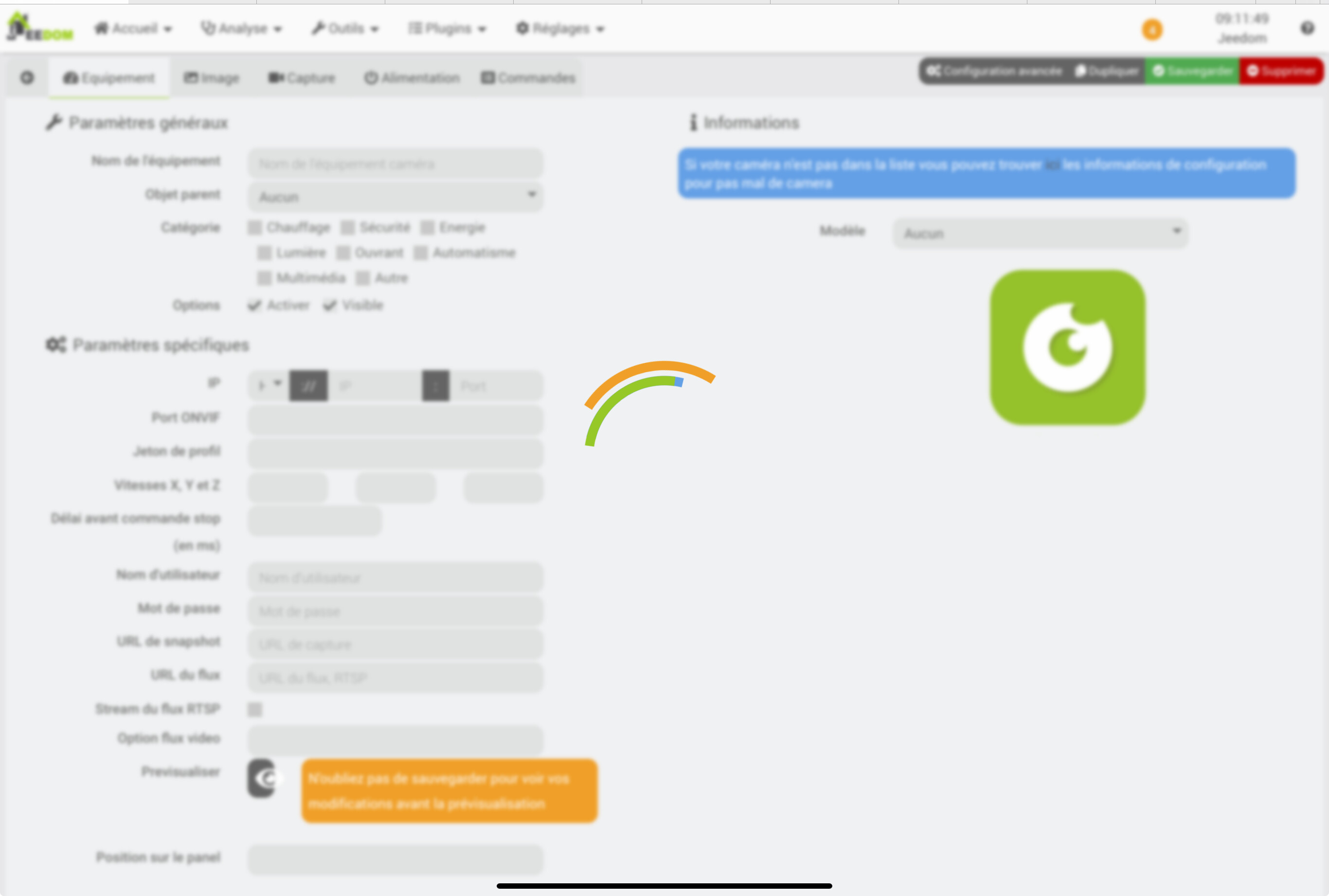

Peux tu joindre des images
Oui, je me doutais que ça allait pas être très clair. C’est mieux avec une image.
Ce qui disparaît, c’est la visualisation des caméras dans la tuile

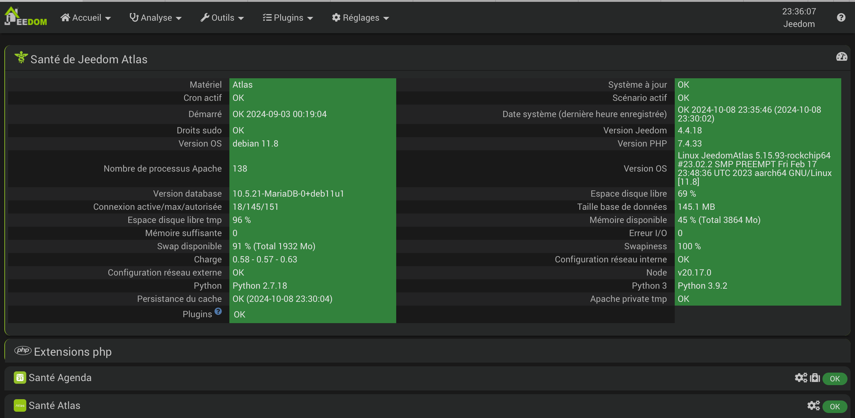

  • page santé (version jeedom, php…)

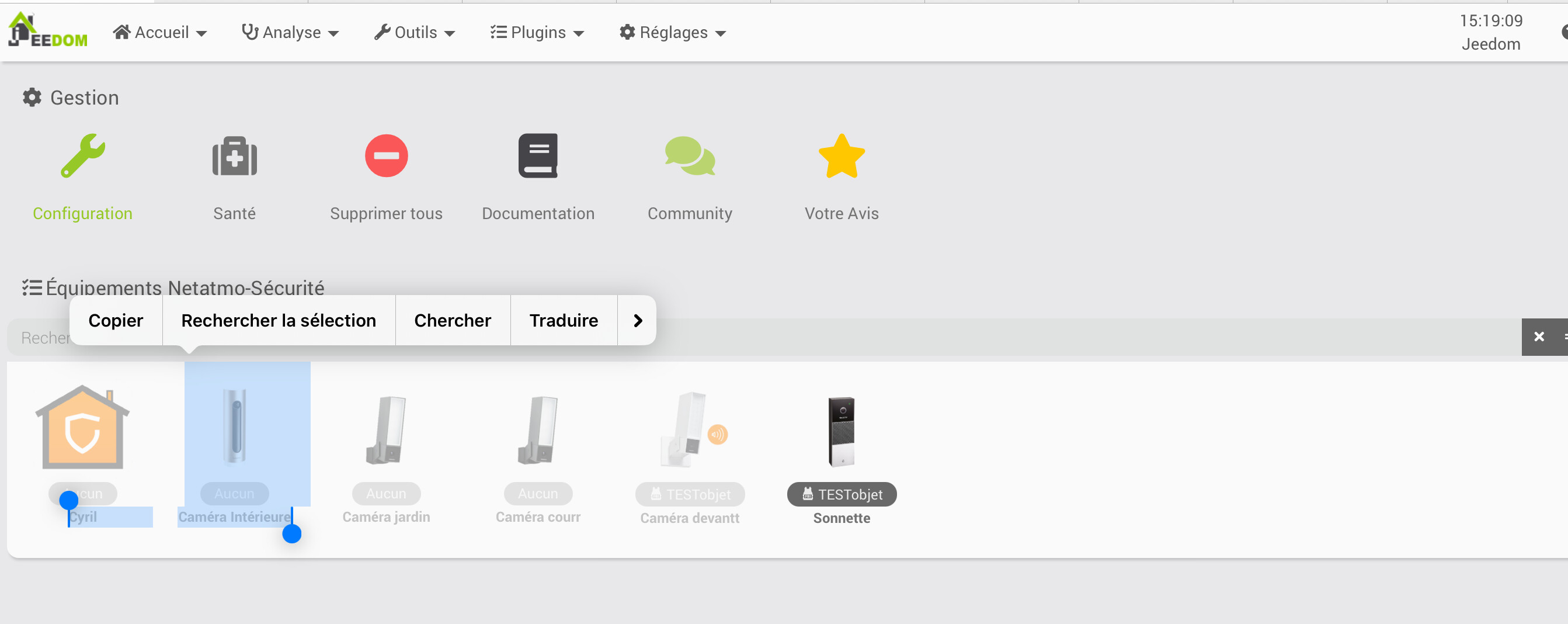

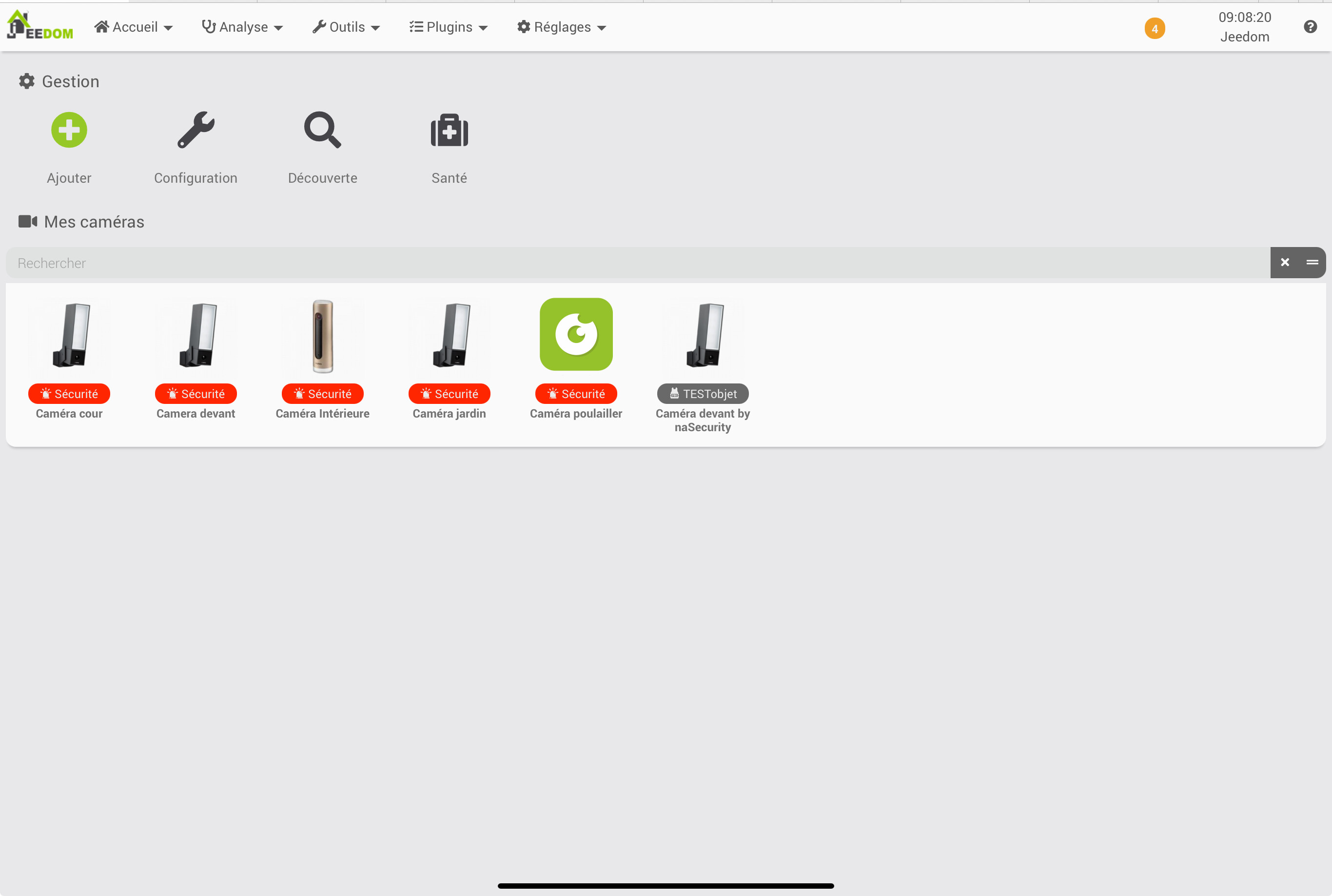

Peux tu me mp une image de la configuration des équipements dans ce plugin.
Salut, bien sûr je peux, je ne suis pas sûre de comprendre exactement ce que tu veux, je vais t’envoyer quelque chose, tu me diras si c’est ça
Encore merci pour ton aide
C’était ça que je voulais…
Je voix que ces équipements n’ont pas été crées par le plugin Netatmo-sécurité.
Je vais pousser une MAJ beta. après cette MAJ

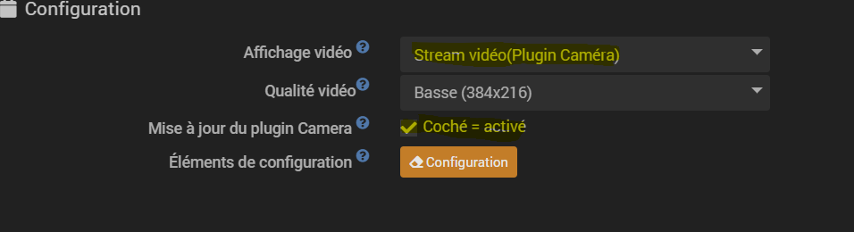

1- désactiver voir supprimer « les équipements Netatmo » dans le plugin camera.
2- Dans le plugin Netatmo-sécurité, configurer l’équipement pour envoyer le flux/snapshot vers le plugin camera et sauvegarder…
Attendre le cron suivant et normalement les nouveaux équipements vont apparaitre dans le plugin-Caméra.

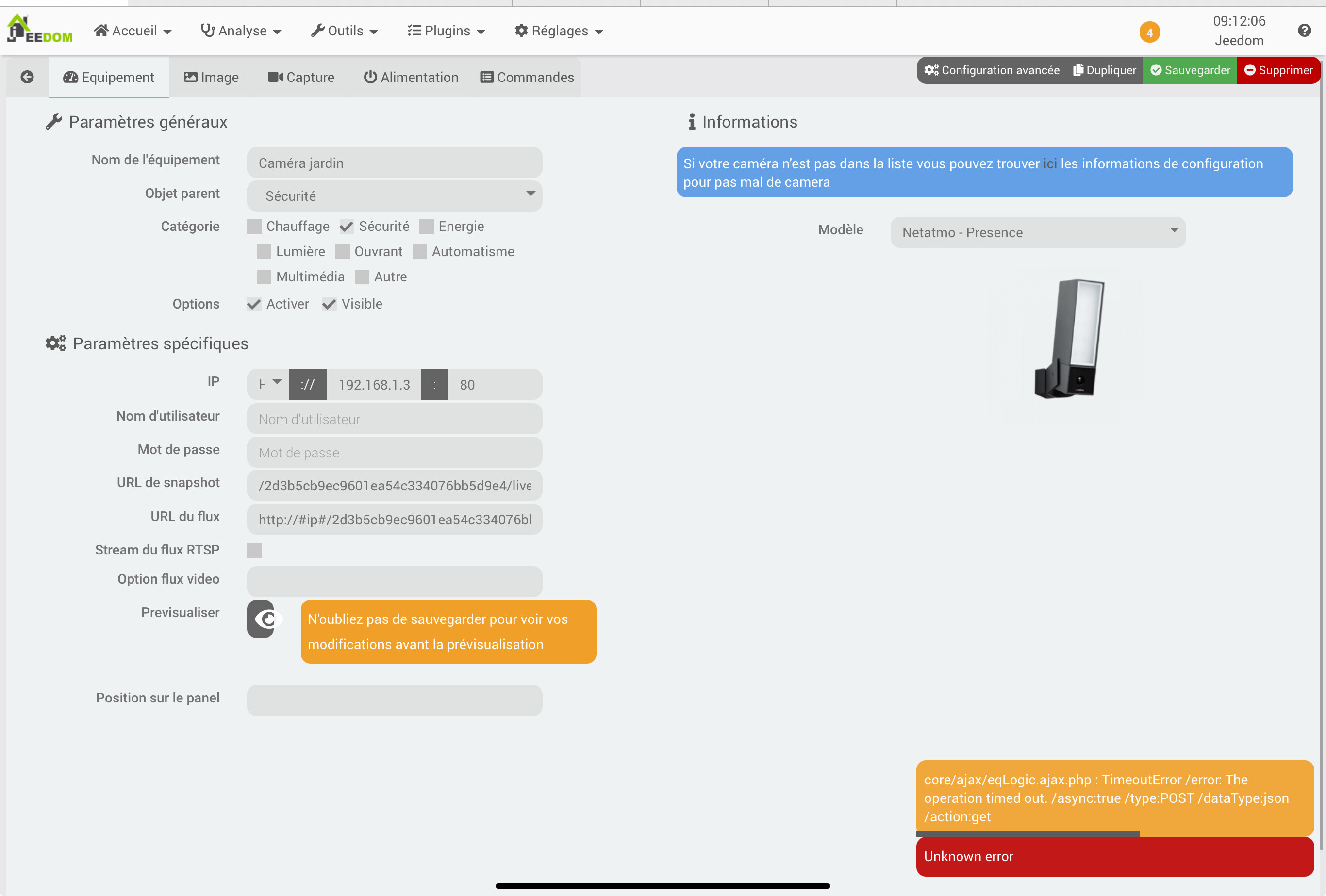

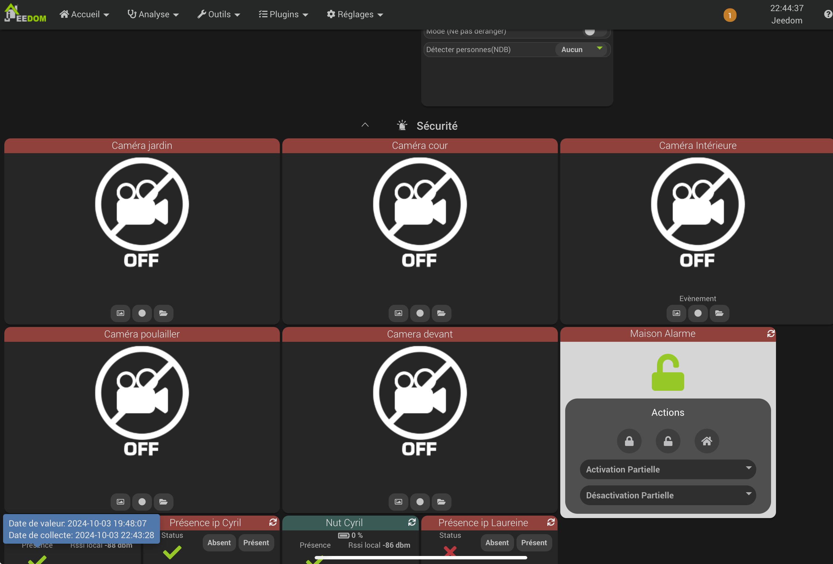

Juste une précision, hier, j’ai fait un test en créant une caméra par le Plogging Netatmo Security, mais le résultat est le même
Je ne sais pas si c’est un rapport, il faudrait que je désactive ton plug-in, mais tout est très long à s’afficher. Il me semble que j’avais fait le test la semaine dernière et que ça marchait mieux avec le plug-in désactivé.
Je viens de découvrir un autre message d’erreur, encore une fois, je ne sais pas si ça a un rapport
