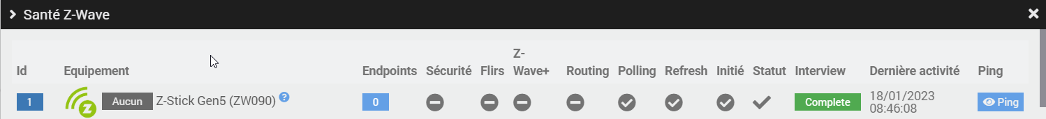

En contrôlant l’état du réseau zWave dans ZWave JS, le stick Aeotec Gen5 est marqué comme étant un protocol ZWave non + :
est-ce normal ?

Zwave+ doit se référer à a série 700 (zwave+ v2) et non à la 500 (zwave+ v1).
En tout cas je le comprends ainsi. Le mieux serait de lire la documentation de zwavejs.
Il est indiqué zwave+ y compris en v1 sur mes modules. V1 est alors précisé au survol du point d’interrogation.
Le point relevé ici est uniquement cosmétique non ?
C’est également le cas sur ma clé Aeotec série 500.
Il est possible que le zwave+ remonte uniquement pour les modules, car cela n’a pas trop de sens pour un contrôleur série 500 qui gère forcément le zwave+.
Il y a 2 types de clé Aeotec Z-stick gen5, une z-wave et une z-wave+, de mémoire la ZW090 et la ZW090-C.
Vérifiez ce que vous avez comme clé.
La gen5+ est celle compatible avec les pi (correction du problème de design avec la ligne d’alimentation).
Série 500 = zwave+V1 compris pour les modules.

Toutes les z-stick 5 sont zwave+ (donc toutes les versions ZW090).

C’est trompeur l’information affichée.

Aeotec a toujours été hasardeux avec la dénomination de la clé ZW090.
La première Gen5 zwave+ (avec le pb sur le port USb des pi)
Et la Gen5+ zwave+
Ce qui a induit beaucoup d’acheteurs pensant acheter la version Gen5+ pour leur pi et se retrouvant avec l’ancienne version. La packaging et les photos sur les sites revendeurs n’étant pas souvent très clair sur ce point. Le + affiché étant parfois juste en rapport avec la compatibilité Zwave+ (500)
Même chose ici sur une gen 7
Donc je pense plus que ca affiche ca par défaut par « manque » d’info coté zwave Js ui.
