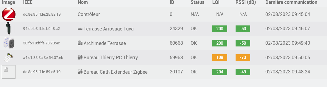

Aeotec Range Extender Zi Modele ZGA001-C15
un petit retour sur un ‹ nouveau › produit
je viens de recevoir et d’installer Aeotec Range Extender Zi Modele ZGA001-C15
C’est du plug and play, et c’est du Zigbee 3.0
mon dongule est le Sonoff Zigbee 3 V2
Plus d’info sur Aeotec Range Extender Zi (Plug type A) – Aeotec Store
Bien sure il n’est pas directement reconnu par jeedom, mais ca fonctionne sans soucis

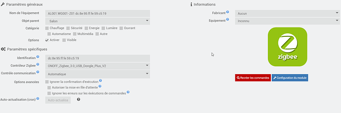

Voila les informations brut du module, est ce que ce module peut être rajouter dans Jeedom ? merci

Non.
Je me pose toujours la question de l’utilité de ce type de ‹ Booster › par rapport à une prise Zigbee ou autre qui sert de routeur ?
Clairement le rayonnement est beaucoup plus puissant.
c’est vraiment puissant
la vanne Tuya était morte 0 réception et tous le reste était en orange

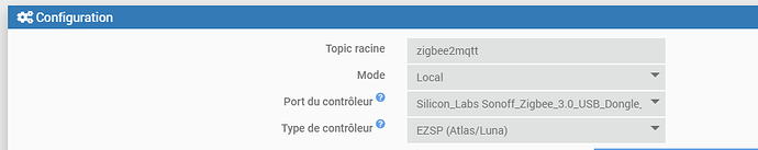

Sauf que jeezigbee ne prends pas en charge ma clé SONOFF_Zigbee_3.0_USB_Dongle_Plus_V2
Si c’est la version E
Beaucoup de personne l’utilise sans problème ici.
Pour rappel
Modèle------------Chip-----------------------Type de contrôleur (Protocole/firmware)
ZBDongle-P-----TI CC2652P-------------ZNP (Z-Stack)
ZBDongle-E (V2)-----Silabs EFR32MG21—EZSP (EmberZnet)
Dams
oui c’est bien le model E
plug and play dans le plugin zigbee apres avoir fait un install neuf de jeedom
impossible de l’intégrer dans jeezigbee, j’ai essayé tous les différents protocole sans succes
Je ne fais que répondre à la question:
La réponse est « non pas sur ce plugin »;
et il n’y a pas de « sauf que »; je n’y suis pour rien dans cette décision.

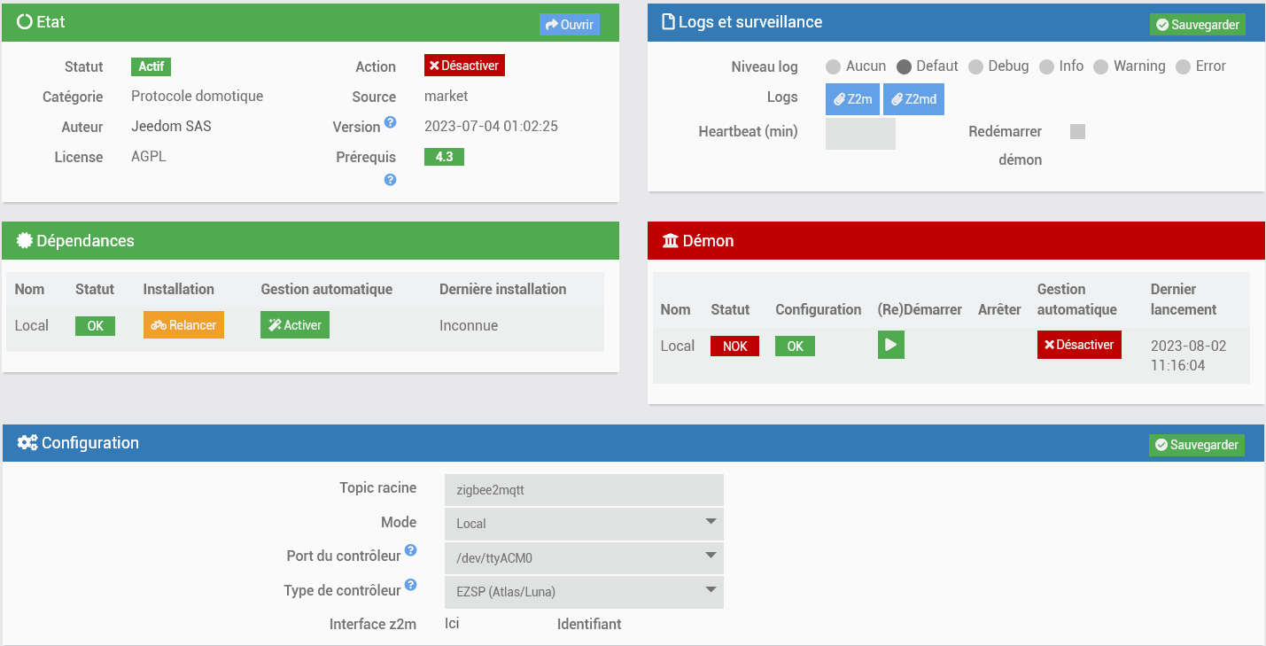

Dans quelle plugin êtes vous?
Dans Jeezigbe la fenêtre de paramétrage est la suivante:
Dams
Merci de votre aide
la j’etait dans zigbee
dans jeezigbee le daemon bascule entre OK et NOK apres 2 ou 3 secondes
Vous pouvez sauvegarder la partie configuration, mettre les logs de surveillance en mode debug, sauvegarder
puis relancer les dépendances.
Poster l’ensemble des log en utilisant le bouton: </>
