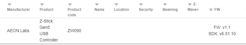

Aeotec gen 5 + firmware?
tournant avec le nouveau plugin zwave js je m’interroge sur le firmware de ma clé ainsi que la clé elle même vu le nb de post sur la gen7
faut il que je mette à jour le FW? et si oui comment?

Bonjour.
Si vous n’avez ni problème ni besoin du Gen7, restez comme vous êtes.
Il n’y a pas d’obligation.
Vous avez migré sur le nouveau plugin, ça c’était bien à faire.
Pour avoir les bénéfices de la gen 7 il te faut des modules en Gen7 sinon c’est purement inutile, d’autant plus que le gros avantage de ta clef est son bouton de pairing, celui ci n’est pas présent sur la Gen7, et c’est bien dommage…
