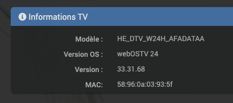

Cela rend donc le WakeOnLan inopérant par le plugin, car l’adresse mac n’est pas remontée correctement.
(d’ou provient cette mac ? et quid du modèle?)

Salut, si elle est sur un autre VLAN, il y a des chances que l’adresse MAC en question soit celle de ton routeur étant donné que c’est la seule que jeedom voit.
Tu as vérifié si c’est bien le cas ?
J’y avais déjà pensé, cherché et non: Elle est parfaitement inconnue,
Vu du de pfSense:
[jerry@pfsense]/home/jerry: arp -a | grep "58:96"
[jerry@pfsense]/home/jerry: arp -a | wc -l
      82
Alors que…
[jerry@pfsense]/home/jerry: arp -a | grep -i lg
lgwebostv (192.168.0.4) at 38:06:e6:1d:d4:7e on igb0 expires in 1186 seconds [ethernet]
Vu de l’adaptateur ioBroker (sur le même VLAN domotique que jeedom) :
Vu de la Freebox:
Et, enfin, c’est bel et bien celle-là qui allume en WOL, tant qu’en ligne de commande (depuis ligne de commande), que par la Fbx :slight_smile:
Mystère !
D’ou ma suggestion de pouvoir modifier l’adresse directement par l’interface du plugin :slight_smile:
