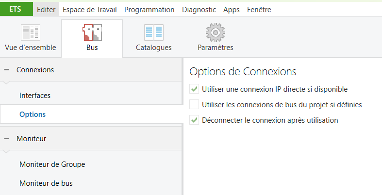

Mais j’ai trouvé une parade, j’ai décoché « Utiliser les connexions de bus du projet si définies » et ça fonctionne.
Bon je ne comprends pas car ça fonctionnait avant avec le dhcp. A la vue de la coche « Utiliser les connexions de bus du projet si définies » je pense qu’il doit rester dans mon projet une ancienne adresse ip qui a été définie ???

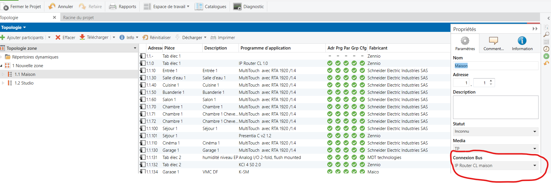

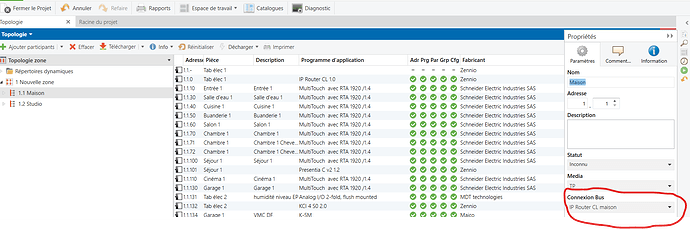

je pense avoir trouvé la solution. C’est dans l’espace de travail Topologie au niveau des Propriétés de la ligne il fallait remettre l’interface IP j’ai entouré en rouge apparemment ce n’était plus bon, bizarre car ça fonctionnait avant
