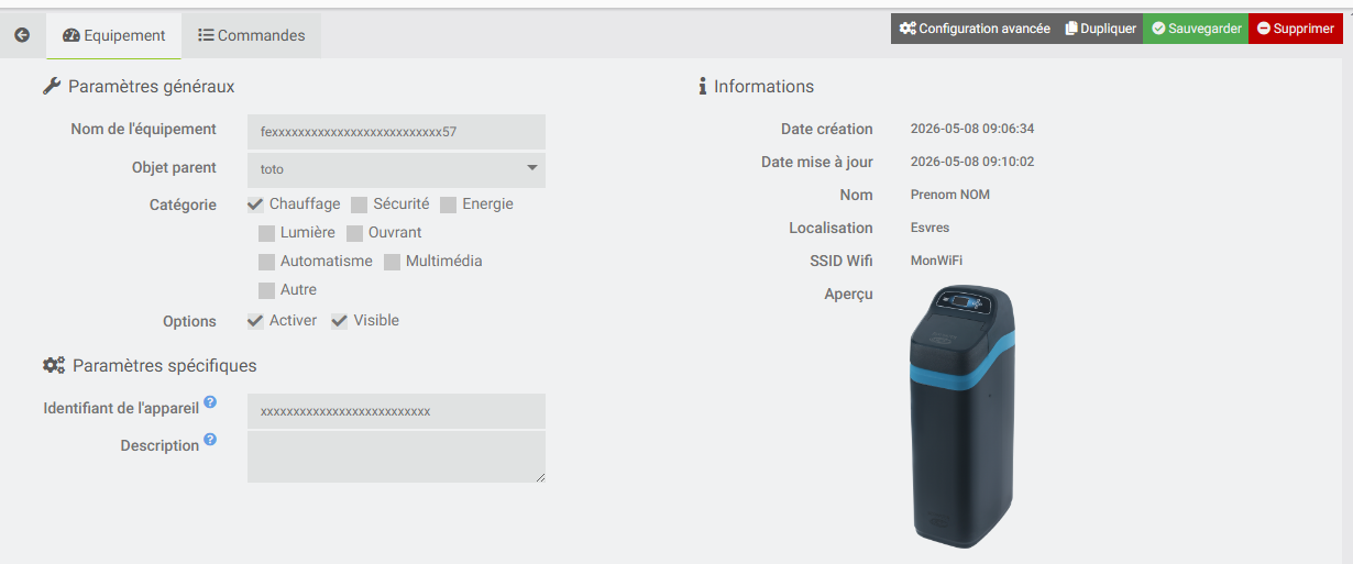

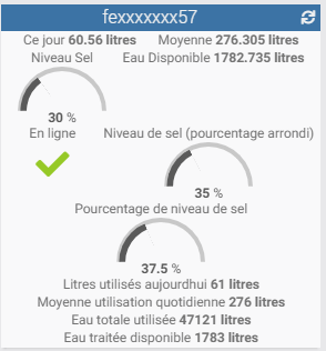

Pour ceux que ça intéresse, un plugin « Hydrolink Home (hydrolinkhome) » est né suite à cette conversation.
A ce stade, il n’est pas dans le market mais il est en phase de test avec @zeit.
On reviendra donner des nouvelles.
Le plugin Hydrolink Home (hydrolinkhome) est arrivé sur le market en version beta (pas dispo en stable à ce stade).
Testé sur Debian 11, 12 et 13
N’ayant aucun appareil Hydrolink, mes tests sont limités.
Il faut peut être revoir les commandes en trop ou a ajouter.
Revoir peut être le nom des commandes (mettre en lien avec ceux de l’appli officielle)
Revoir l’ordre des commandes pour le visuel
Vérifier le contenu des infos
