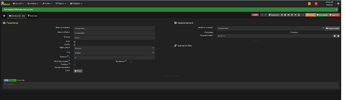

Le scenario crée :
General:
Scenario:

Ok alors moi je ne mettrai pas de maxbetween dans le calcul : Ça ne sert à rien puisque le plugin donne lui même l’index de la dernière consommation à 23h et celle-ci est forcément le maximum de la journée.
Ensuite pourquoi faire un refresh du virtuel toutes les 10mn ?
La encore c’est inutile puisque tu n’auras le calcul de la veille qu’une fois par jour à 23h59.
Ce n’est pas une valeur qui varie dans la journée et que tu aurais besoin de raffraichir.
Le maxbetween permet à Jeedom d’accepter les valeurs NULL (quand un split ne consomme rien) dans le calcul comme des 0 sinon l’addition renvoie un résultat du type variable=9++2+1 dans lequel l’absence de valeur donne un résultat valant zéro .
