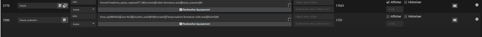

oupas pardon je n’ai pas étais clair c’est ma commande :
sur cette commande veux veux faire un calcul en additionnant des minute (ma commande heure)
Ben ça peut pas fonctionner comme ça.
Comme dit plus haut, time_op prend deux valeurs : l’heure au format HHMM puis le nombre de minutes à ajouter.
Dans ton exemple je vois que tu essaye d’enlever les : pour transformer un HH:MM en HHMM (bien que je ne comprenne pas pourquoi tu t’embête vu que la commande du dessus est déja en HHMM)
Et ta commande lever du jour elle contient quoi ?
Tu veux ajouter combien de minutes ? une valeur fixe ? une valeur présente dans une autre commande ?

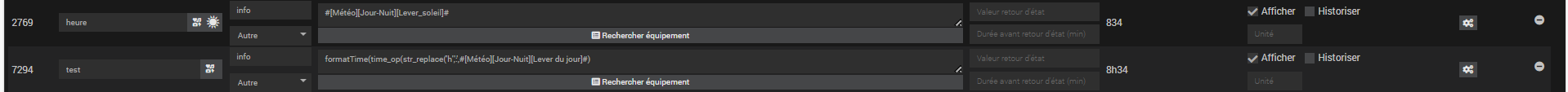

Ta commande heure est une abomination :sweat_smile:
Tu as juste besoin de faire un formatTime(#la_commande_heure_scenario#)
Il n’y a pas de h dans le résultat de la commande heure_scenario donc rien à remplacer
Il n’y a pas besoin d’un time_op puisque tu le fais dans la commande heure_scenario
Et au passage heureusement que Jeedom est tolérant. Quand on ouvre 3 parenthèses, il faut les refermer à un moment donné
je veux rajouter un h a la commande hhmm cest ca ma commande ‹ heure ›
J’ai bien compris et c’est ce que permet la fonction formatTime. Elle transforme une heure 1428 en 14h28
ca fonctionne mais apres est ce que c’est propre, ça cest autre chose ^^
Met juste un formatTime de la commande scenario_heure, c’est la bonne façon de faire :wink:
