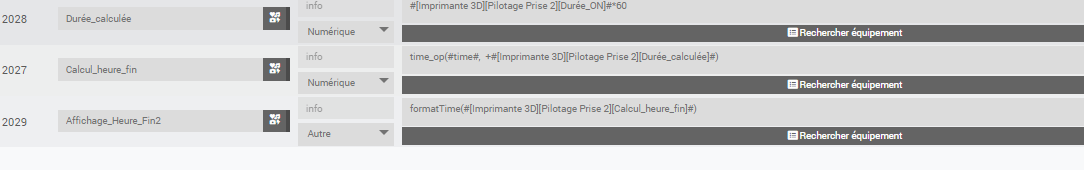

creer un second virtuel numérique calculé :Durée_ON_Min dont la valeur est = à #[Imprimante 3D][Pilotage Prise][Durée_ON] * 60
et le virtuel souhaité dont la valeur est time_op(#time#, + <virtuel Durée_ON_Min> )

Je viens de faire cela :
J’ai bien la valeur qui s’affiche en min 6 * 60 = 360
Par contre j’ai bien l’affichage de l’heure courante mais sans l’addition.
Merci.

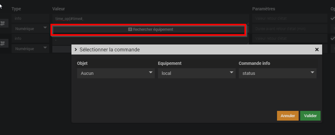

tu as bien renseigné la commande dans le time_op via la modale de sélection de commande ?
(fait un screenshot de la première page de ton équipement virtuel)
Met aussi ta commande Afficahe_Heure_Fin en numérique
tu peux essayer ta commande time_op dans le testeur d’expression

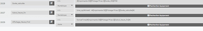

J’ai réussi à m’en sortir avec des scenarios mais je voudrais bien aller jusqu’au bout avec le virtuel :
mes lignes de commande :
Mon virtuel
Donc un grand merci ça fonctionne par contre il faut bien passer par un scenario pour planifier un arrêt à une heure donnée en tout cas c’est ce que j’ai fait mais s’il existe une solution pour l’intégrer au virtuel je suis preneur.

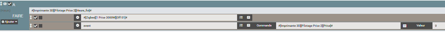

J’ai fait un scenario comme cela
Il se lance dés que j’appuie sur mon bouton prog du virtuel :
Je trouvais juste dommage de faire un scenario pour 2 lignes, mais bon c’est pas la mort, c’est mon côté perfectionniste. :wink:
C’est le principe de jeedom, donc pas de scrupules. Tu auras d’autres scénarios de planification de 2lignes :wink:
