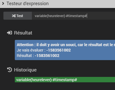

Vous pouvez tester cela dans le testeur d’expressions.

Car cela fonctionne :

C’est que vous l’écrivez mal, je viens de tester cela fonctionne correctement.
Ou votre variable duree n’est pas bonne.
L’avantage du testeur d’expression, c’est que vous pouvez tout tester un à un pour comprendre.
Par exemple, saisissez simplement : variable(duree) voir ce que cela affiche.
Le test : variable(TpsChauffe)-#timestamp#
donne :
Je vais évaluer : 226-1583570476
Résultat : -1583570250
