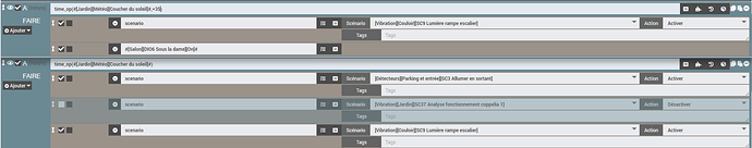

Maintenant je voudrais faire la même chose, mais décalée de 30 minutes. J’ai fait cela :
time_op(#[Jardin][Météo][Coucher du soleil]#,+35)
Dans le testeur d’expression cela fonctionne, mais pas dans mon scénario les volets se ferment toujours au moment du coucher du soleil et pas 30 minutes plus trad.
Merci pour votre aide.

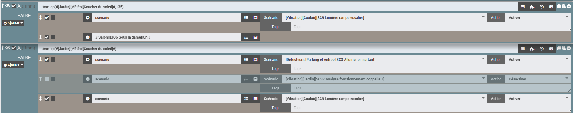

Merci Fabrice. Votre demande de complément d’information m’a permis de m’apercevoir que je ne mettais pas le +35 sur le bon A:
Le scénario avec L’erreur
Pour info, quand il n’y a pas de calcul a faire sur l’heure, il n’est pas utile de mettre time_op, il suffit de mettre la commande donnant l’heure souhaitée.
Exemple : #[Jardin][Météo][Coucher du soleil]#
