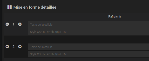

L’affichage au chargement de la page ressemble à ça :
L’affichage une fois que l’on a cliqué sur le - ou le + est identique (ici j’ai inséré une ligne) :

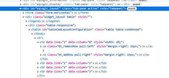

Le code vu des outils de dev au chargement de la page initiale :

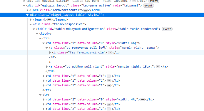

Le code une fois que le JS rechargé :
Je ne vois pas de différence et l’id du tableau ( tableCmdLayoutConfiguration) est bien présent, ainsi que les classes bt_removeRow et bt_addRow ![]()
