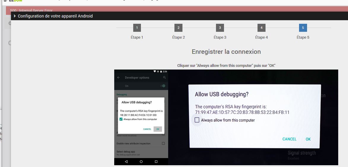

J’ai bien fait la modif / appliquer les dépendances, relancer le daemon, relancer le service ADB mais rien a faire toujours la meme erreur…
500 internal serveur error

J’ai poussé sur le market la correction de se poste, je suis sur debian 11 et je n’ai pas de soucis.
Pour l’erreur 500 je ne reproduit pas par contre il doit y avoir une erreur dans le log http.error qui peut m’aider a trouver le probleme
