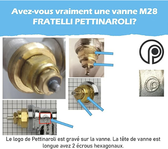

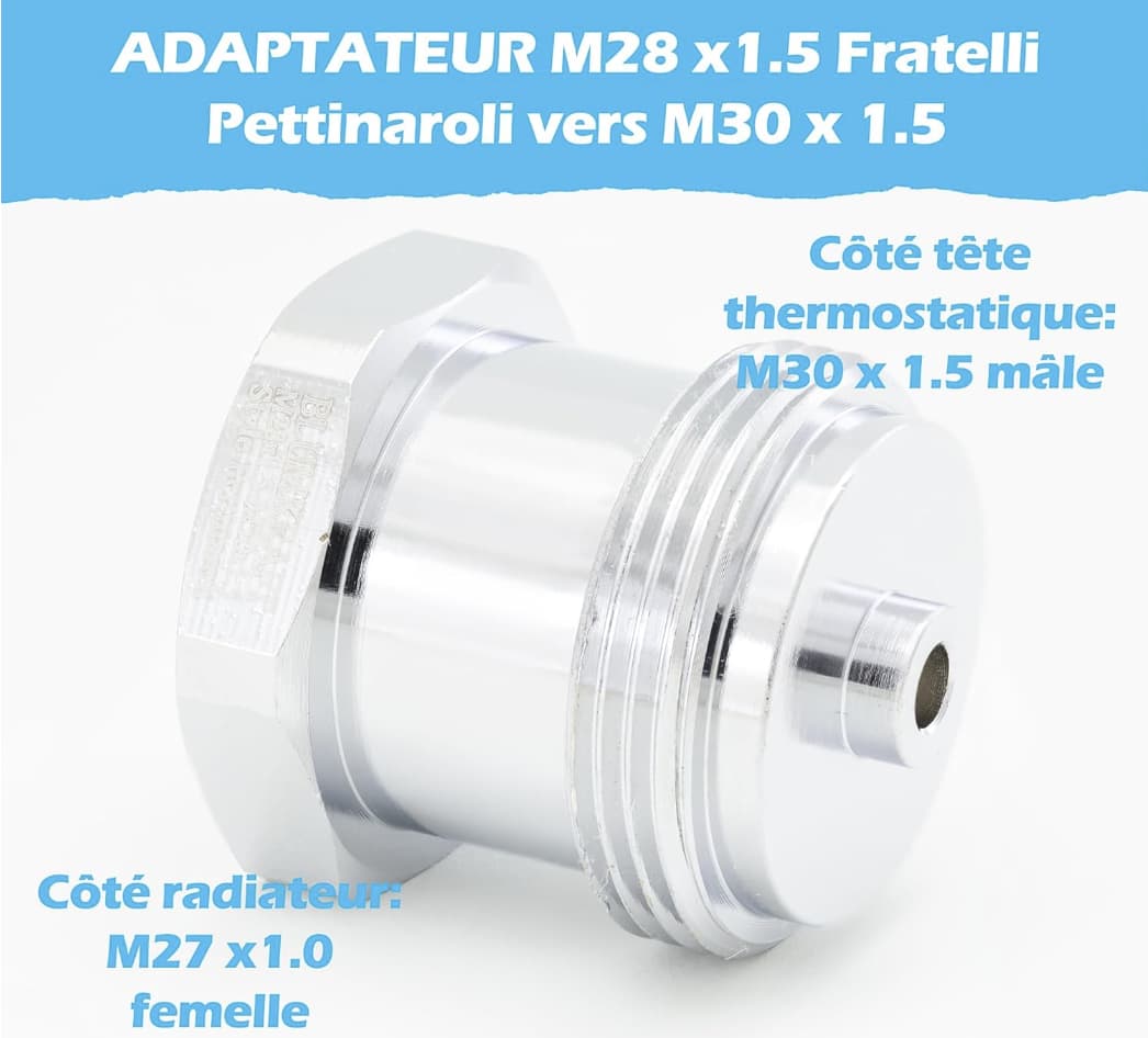

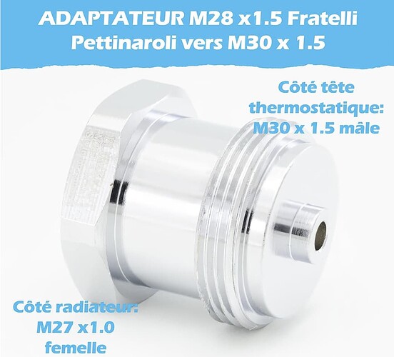

Désolé pour le déterrage de sujet, mais j’ai le même problème et du coup solution, donc je partage pour quiconque serait confronté à cette problématique.
Le robinet thermostatique est un Fratelli pettinaroli 760P.
Il faut un adaptateur non standard dispo sur amazon ou autre.
Ca pique un peu, presque le prix d’un robinet thermostatique en M30 mais c’est plus simple que de tout remplacer.
