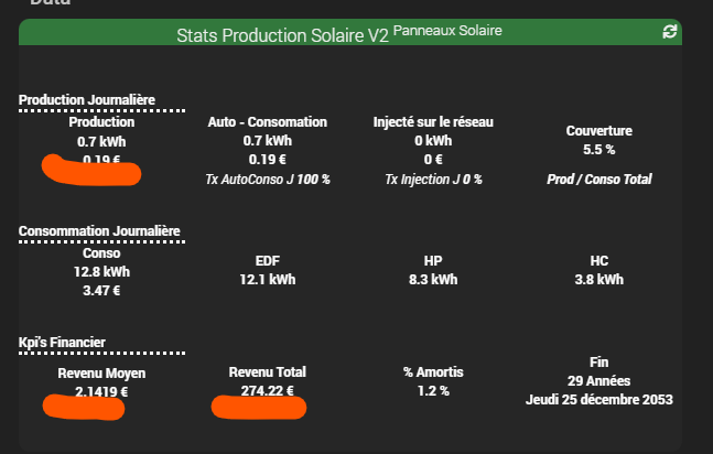

J’ai dans un virtuel le gain sur une journée J-1 de production solaire de ma central valorisé en € je cherche à avoir le gain moyen d’une journée de production les gain cumulé.
L’info avec le gain journalier ce met a jour correctement tous les jours mais les deux autres infos non. Avez vous déjà vu ce comportement ?

Regarde mon second screen shoot c’est exactement ce que je fait

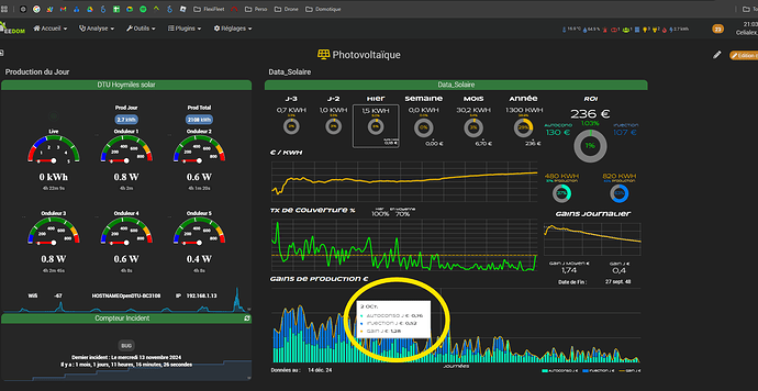

Ci dessous ce que l’on peut faire avec un peux de temps.

Mode Opératoire pour la Gestion des Données Solaires entre Jeedom et Google Apps Script
Jeedom
  1. Export des Données Solaires :
  • 10 minutes après la mise à jour des commandes « Production » et « Injection » du plugin Enedis, un scénario Jeedom s’exécute automatiquement.
  • Ce scénario exporte toutes les données nécessaires pour les calculs (Production, Injection, Consommation) à partir des tables History et HistoryArch .
  1. Génération d’un Fichier Texte :
  • Les données sont compilées dans un fichier texte ayant la journée comme point d’entrée (par exemple : une ligne par journée avec des valeurs correspondantes).
  • Ce fichier plat inclut les informations suivantes :
  1. Transfert vers Google Drive :
  • Le plugin CloudSync Pro est utilisé pour envoyer le fichier texte généré vers un dossier dédié sur Google Drive.
Google Cloud
  1. Traitement des Données via Apps Script :
  • Un script Google Apps Script récupère automatiquement le fichier texte depuis Google Drive.
  • Les données du fichier sont injectées dans un fichier Google Sheets prédéfini.
  • Les formules de calcul nécessaires pour les KPI (indicateurs de performance) sont copiées et appliquées automatiquement.
  1. Utilisation dans Looker Studio :
  • Les données du fichier Google Sheets sont reliées à Looker Studio (anciennement Google Data Studio).
  • Des graphiques et rapports personnalisés sont créés à partir de ces données.
Re-Intégration dans Jeedom
  1. Affichage des Rapports Looker dans Jeedom :
  • Le plugin HTML Display est utilisé pour intégrer les rapports Looker Studio dans Jeedom via une iframe.
Avantages de cette Configuration
  1. Sauvegarde et Sécurité des Données :
  • Les données solaires sont sauvegardées sur Google Drive et sur d’autres supports (NAS, etc.).
  • En cas de panne de Jeedom, les valeurs des commandes sont disponibles sur une période indéfinie.
  1. Optimisation des Performances de Jeedom :
  • Les exportations évitent la surcharge de Jeedom.
  1. Contrôle de la Qualité des Données :
  • Le fichier Google Sheets permet de structurer les données et de vérifier facilement la validité des calculs (les KPI sont calculés et validés visuellement).
  1. Recalcul Historique et Gestion des KPIs :
  • La structure des données facilite le recalcul des indicateurs sur des périodes passées.
  1. Analyse Temporelle Simplifiée :
  • Gestion des dimensions temporelles (semaine, mois, saison, année) pour une analyse approfondie des performances.
Exemple de Flux de Données
  • Jeedom : Génère les données »
  • CloudSync : Transfère les fichiers »
  • Google Apps Script : Traite et injecte dans Sheets »
  • Looker Studio : Visualise les KPIs »
  • Jeedom : Intègre les rapports pour un suivi simplifié.
Ce processus garantit une gestion robuste, automatisée et transparente des données solaires.

Si je comprends bien, pas de vote magique pour faire un graphique d’une information, dans un virtuel, sans devoir exporter les données / mise en forme en dehors de Jeedom / reintegration du tout….
Dommage !
Ça sera pour presque bientôt :smiling_face:
En tout ton résultat est très sympatoc !
