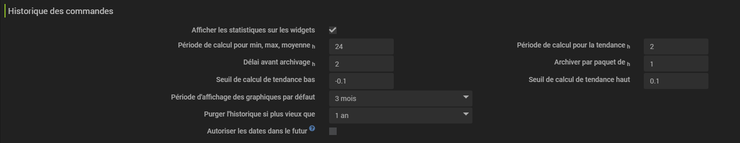

Dans configuration, onglet équipements
Surement un truc à modifier vu ce que tu veux faire
Merci pour ton retour, mais je n’ai rien trouvé de ce côté la qui puisse m’aider dans ma problématique.
Je reçois bien les données dans Jeedom mais ils ne sont pas consultable depuis l’historique…
Comme dis ci dessus il y a des périodes de calculs tous les x…
En 4.3 il ne peut avoir plus d’un point par 5min en historique (pour des questions historique de performance sur les pi1…).
Suite a une discutions interne ce fonctionnement a été revu en 4.4 (alpha) il y a quelques mois. Il te faut juste donc attendre la prochaine version du core (pas de date).
Merci pour ton retour Loic, je vais attendre la prochaine version.
Les données sont tout de même sauvegardées quelque part? Sont-elles consultables/exportables?
Non comme dit il ne sauvegarde que maximum une donnée par tranche de 5min
