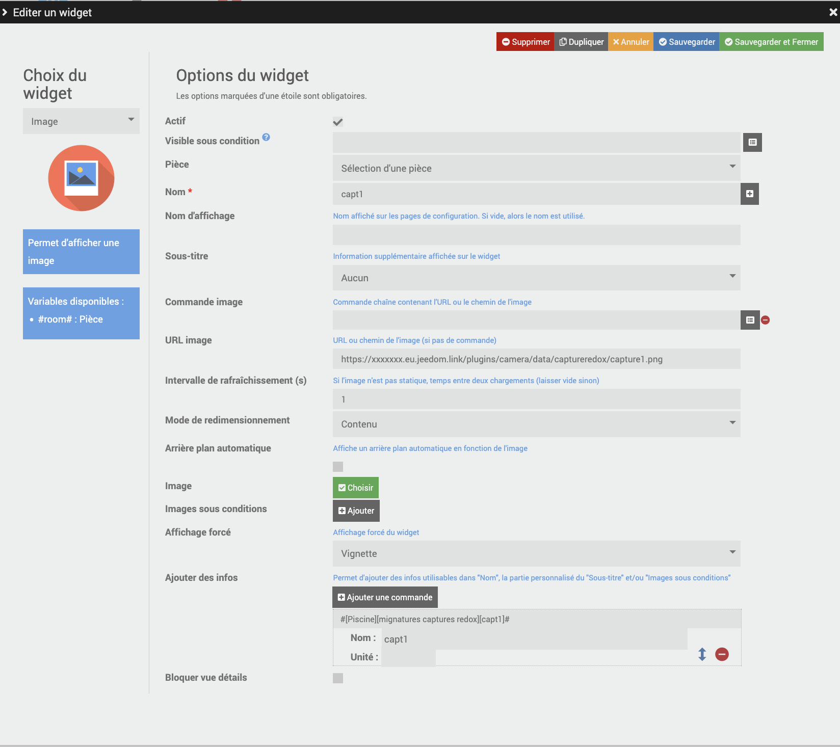

Montre moi la config du widget
Essai d’augmenter le temps de rafraîchissement à 3

Oui, Augmenter la durée change le raffraichissement à l’intérieur du widget après clic dessus, aucune incidence sur l’image du widget. J’ai aussi essayé de mettre en image du plugin l’image qui est mise à jour dans le repertoire User_files. Son nom reste le même lors de la création qui a lieu je dirais toutes les heures ou à ma convenance en execution d’un bloc code scenario. l’image créée est directement sauvegardée dans ce répertoire.
Pour obtenir ce que je veux j’ai finalement créée un widget webview d’un design (qui ne se raffraichissait pas non plus, j’ai donc du forcer par code le raffraichissement du widget design)
