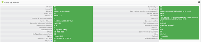

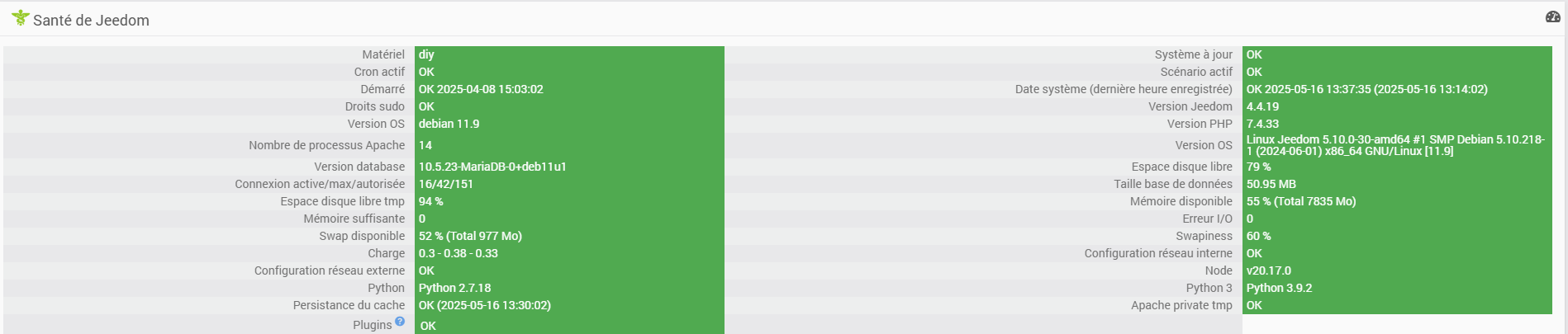

montrez une copie de la page santé également svp.

Capture de la page Santé

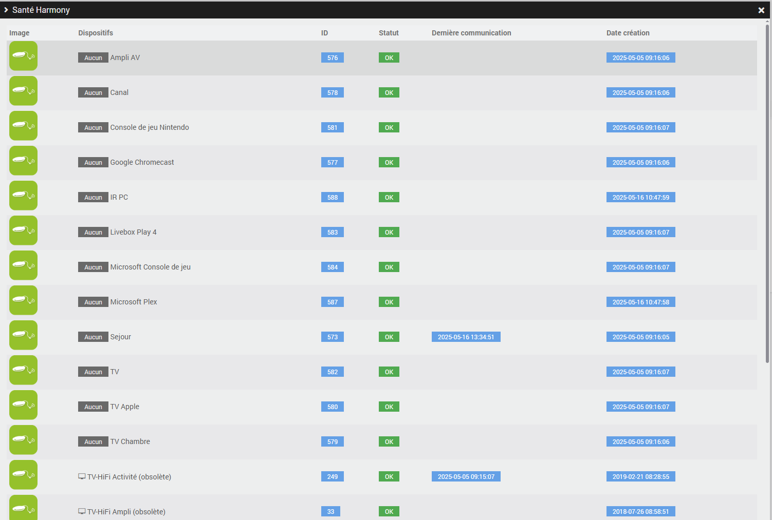

Capture de Santé du plugin:
Pour commencer, votre hub est là:
donc il n’a pas disparu et à priori les activités sont là; pourquoi dites-vous qu’il n’y a aucun équipement avec les activités?
Oui le hub est présent. Mais avec les télécommandes Harmony, il y a les équipements et les activités qui regroupent plusieurs équipements. Donc les équipements sont bien présent mais les activités n’ont pas été recrée bien que les anciennes activités sont marqués obsolète. Dans les logs, on voit effectivement bien les activités mais ils ne sont pas récréé en tant qu’équipement Jeedom. Dans le log en debug, on voit bien les activités sous l’élément Activities du JSON et le équipement sous Devices. Donc dans mon cas il n’y a plus que les Devices qui sont créé.
merci je sais de quoi je parle: j’ai un hub harmony et j’ai codé le plugin;
donc regardez à nouveau ce que je vous demande de regarder et vous allez trouver vos activités :wink:
« Séjour » n’est pas un de vos équipements comme « TV » ou « console de jeu », c’est votre hub harmony et les activités sont donc sur celui-ci;
Ah ok, ce n’est plus la même logique. Je recherche un équipements activité comme avant. MErci!
mais si… il a juste changé de nom p-e, renommez le « activité » si vous voulez, c’est pareil
