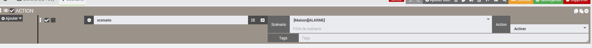

Bonjour, j’ai un problème simple mais que je n’arrive pas à résoudre certainement parce qu’il me manque une logique de fonctionnement.
J’ai un scénario « alarme » qui m’envoie une notif sur le smartphone lorsqu’un capteur d’ouverture se déclenche.
J’aimerai pouvoir activer/désactiver ce scénario facilement avec un bouton poussoir, aqara dans ce cas.
J’arrive en faisant dans un scénario une action : activer le scénario « alarme » mais ne sais pas comment faire pour le desactiver.
Si vous avez des idées… Merci beaucoup !
De la même façon que vous l’activez, mais en faisant l’opération inverse.
Le plus simple.serait de fournir une copie de votre scénario…

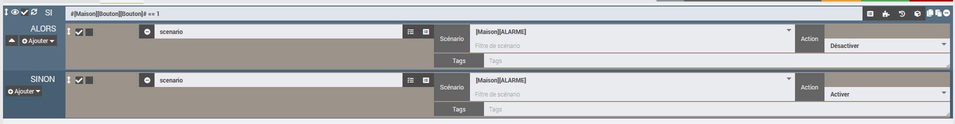

Voici ce que j’ai pour le moment
Il faut mettre un si avant ton action. Tu testes la valeur du bouton, 1 ou 0.
Et dans le sinon, tu désactive.

J’ai déjà essayé avec si sinon mais je ne trouve pas quel commande faire
Si bouton poussoir ==1
Alors scenario activer
Sinon scenario désactiver

Regardez tout à droite du bloc « scenario », c’est là que se trouve l’action
Il y a d’ailleurs d’autres action que « activer » et « désactiver »
Ce que je n’arrive pas à comprendre/faire c’est activer et désactiver avec le même bouton.
Dance cas j’ai le sinon qui s’exécute mais pas le si, il y a un truc que je ne comprends pas
Il faudrait une action d’inverser l’état du scénario mais je n’ai pas trouvé.

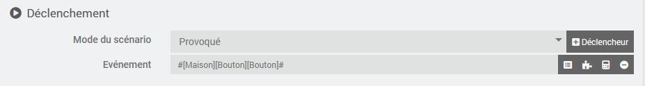

Déjà c’est quel type/modèle de bouton ?
il faudrait déjà surtout savoir les valeurs renvoyées par le bouton !
Si c’est un bouton poussoir qui n’envoie que 1 alors le test en l’état ne fonctionnera pas !
Il faut alors tester si le scenario est actif et alors le désactiver sinon l’inverse
C’est quoi le log de votre scénario ?
Donc le bouton n’envoie pas plusieurs etat
C’est un aqara WXKG1LM, celui carré avec le bouton rond au centre.
[2024-08-05 12:12:35][SCENARIO] -- Début : Scenario execute automatiquement sur evenement venant de : [Maison][Bouton][Etat] (1).
[2024-08-05 12:12:35][SCENARIO] - Exécution du sous-élément de type [condition] : if #[Maison][Bouton][Bouton]# == 1
[2024-08-05 12:12:35][SCENARIO] Evaluation de la condition : [0 == 1] = Faux
[2024-08-05 12:12:35][SCENARIO] - Exécution du sous-élément de type [action] : else
[2024-08-05 12:12:35][SCENARIO] Activation du scénario : ALARME
[2024-08-05 12:12:35][SCENARIO] Fin correcte du scénario
Utilise le bouton </> pour le formatage des logs, c’est plus clair.Texte préformaté
Il semble fonctionner . Que donne le log si tu actionnes le bouton plusieurs fois, question de voir les cas ==0 et ==1 à la suite.

Donc il y a simple clic, double clic et clic long et c’est a mon avis là dessus qu’il faut jouer après ca dépend du plugin zigbee utilisé avec ce bouton
J’utilise le plugin zigbee
Donc bien lire le message de ipapy.
Et faire un test sur le scénario, activé ou désactivé.
La syntaxe que tu donnes est la syntaxe à utiliser dans un bloc code php
$scenario->setIsActive($active); : Permet d’activer ou non le scénario.
$active : 1 actif , 0 non actif.
Si tu veux connaitre l’état d’un scénario, il faut créer un scénario et tester l’état du scénario dont tu veux avoir l’état.
Pour se faire il y a cette commande dans Jeedom
scenario(scenario) : Renvoie le statut du scénario. 1 : En cours, 0 : Arrêté, -1 : Désactivé, -2 : Le scénario n’existe pas, -3 :…
