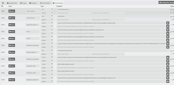

ces commandes foncitonnent chez moi :
Pour demarrer la detection de mouvement
/cgi-bin/CGIProxy.fcgi?cmd=setMotionDetectConfig&isEnable=1&linkage=0&sensitivity=2&triggerInterval=60&isMovAlarmEnable=1&schedule0=281474976710655&schedule1=281474976710655&schedule2=281474976710655&schedule3=281474976710655&schedule4=281474976710655&schedule5=281474976710655&schedule6=281474976710655&area0=1023&area1=1023&area2=1023&area3=1023&area4=1023&area5=1023&area6=1023&area7=1023&area8=1023&area9=1023&usr=#username#&pwd=#password#
(il faut à minima renseigner les champs schedule je crois !)
Pour arreter la detection :
/cgi-bin/CGIProxy.fcgi?cmd=setMotionDetectConfig&isEnable=0&usr=#username#&pwd=#password#

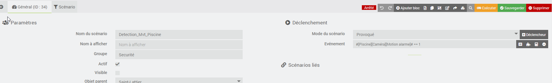

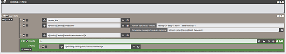

Ensuite, la capture, tu peux la lancer directement via Jeedom (commandes enregistrer ou arrêter l’enregistrement), latence de quelques secondes par rapport aux images en direct, avec un scenario et comme déclencheur la commande info binaire « motion alarme »
Soit sur la caméra en paramétrant un répertoire FTP de dépôt
la commande info binaire « motion alarme » te permet d’avoir l’info d’une détection de mvt et le temps depuis la dernière détection

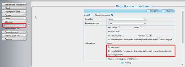

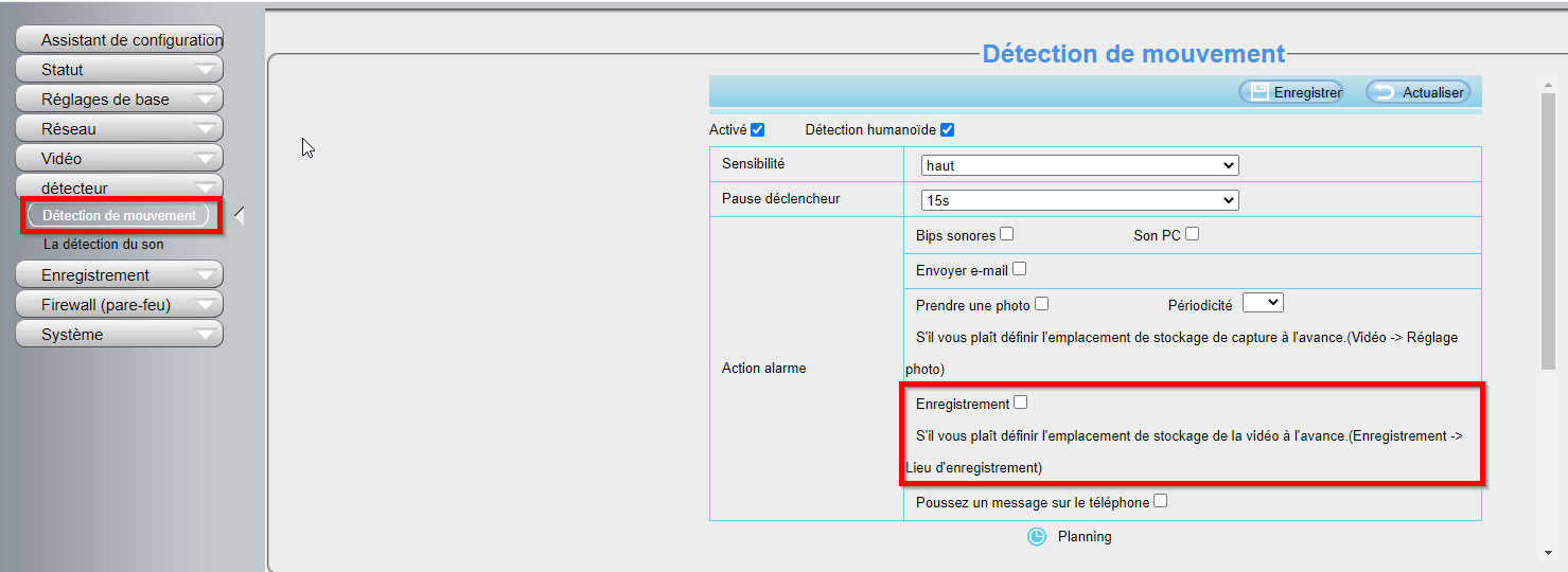

C’est plutot dans l’autre sens, en fait, c’est ta caméra qui pilote
1 - elle detecte un mvt
2 - elle passe la commande info « motion alarme » à 1 ==> tu peux générer une notif (avec quelques images dans la notif) ou faire ce que tu veux d’autre avec ce declencheur
2bis - Elle enregistre le flux video sur un repertoire ftp de ton choix (mais tout ca paramétré sur la caméra)
