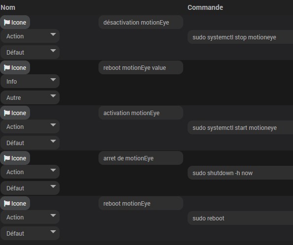

J’ai trouvé, je me suis très largement inspiré d’un échange (avec lui-même) de celos sur feu forum Jeedom : Contrôler motionEye
Donc, j’ai utilisé SSH commander et créé les 4 commandes suivantes : Ssh commander motionEye
Reste à créer un scénario qui active ou désactive motionEye selon le statut de l’alarme.
