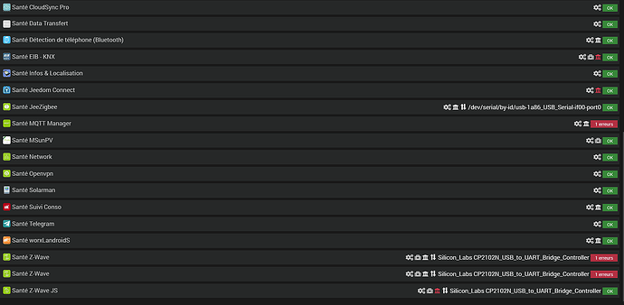

La page santé de Jeedom

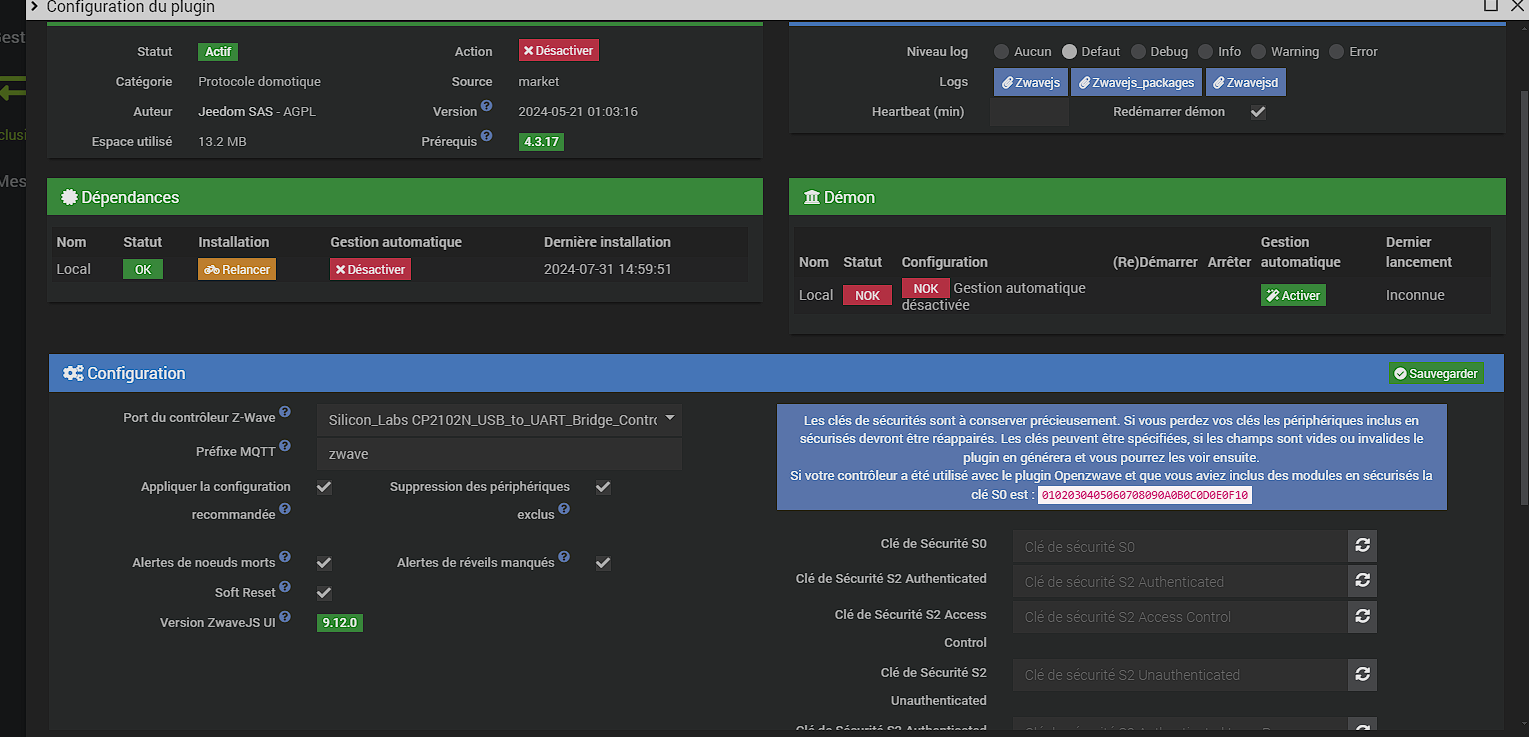

La page de configuration de plugin ZwaveJS
Les logs du daemon ZwaveJSd au moment du lancement du daemon

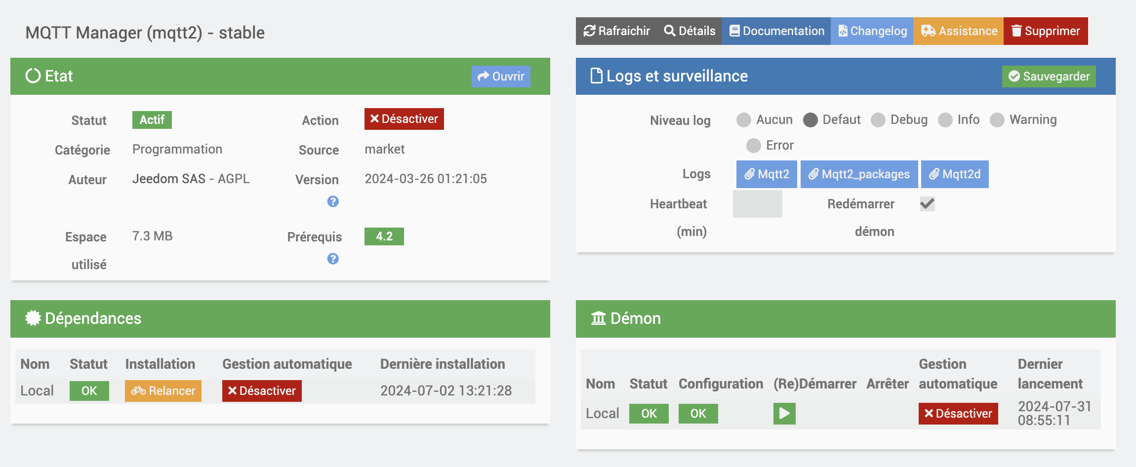

La page de configuration du plugin Mqtt manager
Ect…
Tout ce qui est nécessaire pour vous aider.
Voici les capture écrans
bonjour,
je te propose de régler ton problème MQTT manager avant tout, zwave utilise MQTT et donc tant que ce module n’est pas fonctionnel, rien ne va marcher correctement avec zwavejs, tu dois avoir ça déjà de base et pas une erreur :

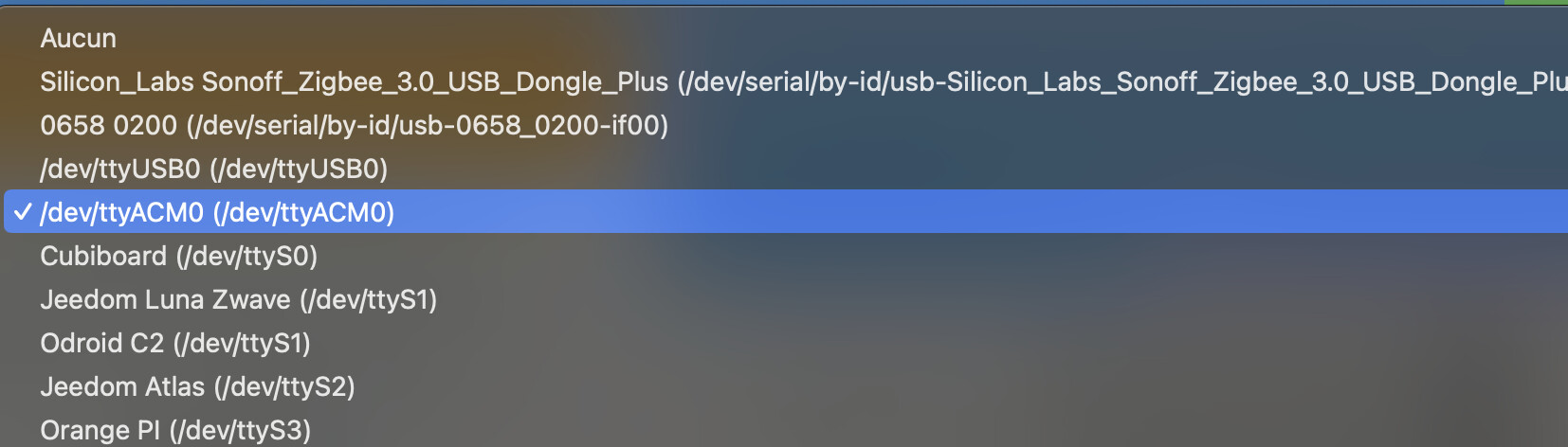

ensuite il faut bien identifier la clé Aeotec dans tes périphériques USB, chez moi je sélectionne pour l’Aeotec 5 :
si ça peut t’aider à avancer …
Super merci j’ai tester et sa fonctionne maintenant
merci beaucoup
Il faut aussi remettre la gestion automatique des démons du plugin ZwaveJS.
En l’occurence la troisième ligne, 0658 etc, serait plus adaptée. L’identification par serial est plus sur qu’avec le ttyUSBxyz
https://community.jeedom.com/uploads/default/original/3X/8/4/84eeec0dde1cb02392d934067eac05c65abd958a.png
La partie jeedom qui est au-dessus est aussi importante.
