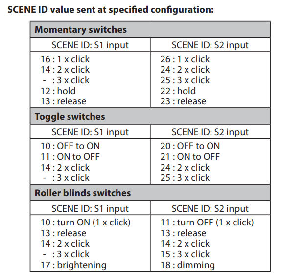

Avec le paramètre 28 à 1, tu as ensuite la commande SceneID qui va alors prendre certaines valeurs selon le bouton action (S1 ou S2), le type de bouton et le type de « clics ».

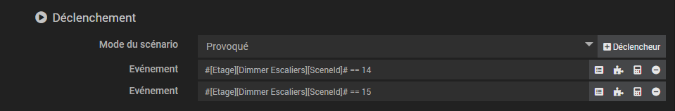

Ensuite, tu fais un scénario avec comme déclencheur le SceneID (idéalement en filtrant avec les valeurs de SceneID voulues).
Exemple (je suis en double monostable = roller blinds switches) :

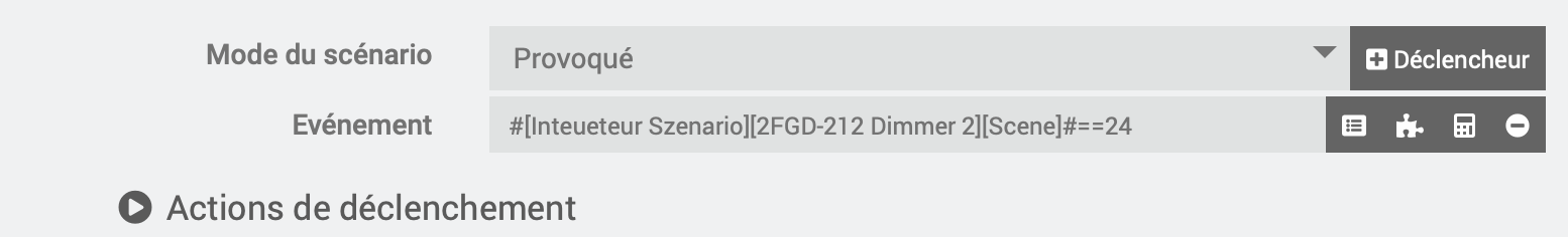

Voici l’évènement que je crèe dans le scenario
Enlève le ==24 dans ton déclencheur. Puis appui sur ton bouton et regarde le log du scénario. Tu auras le sceneID remonté par tes appuis.
