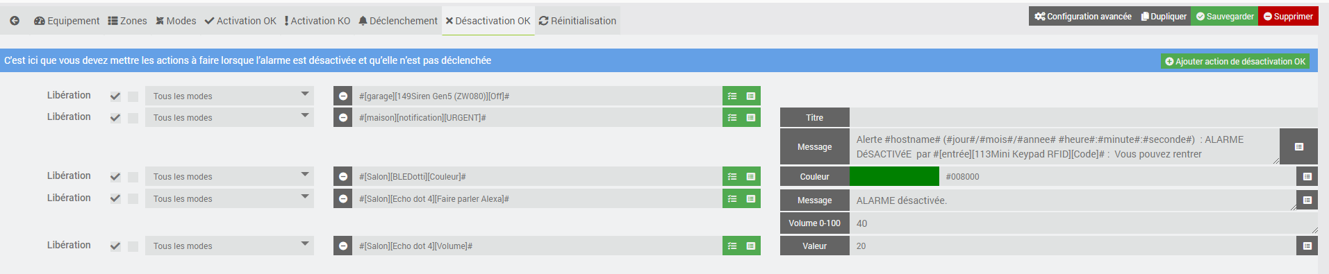

voici ce que j’ai lors de la désactivation de l’alarme via clavier :

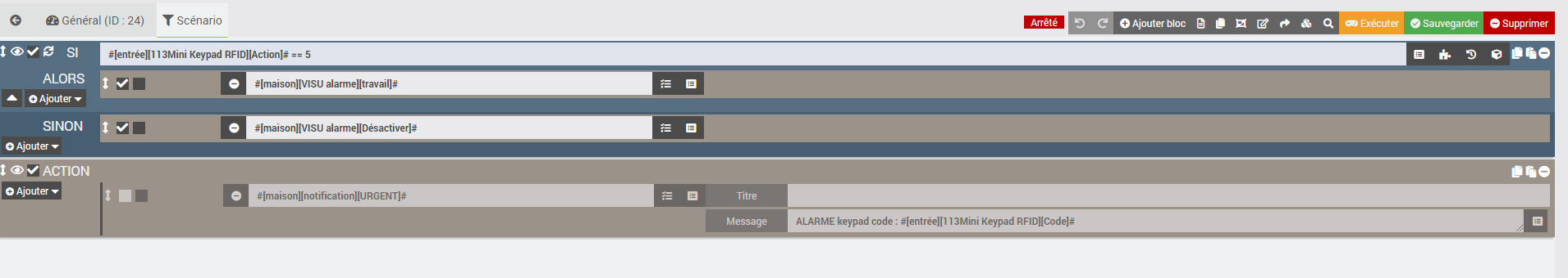

et le scenario qui gère le clavier :
Si vous voulez utiliser la présence avec le Bluetooth des Smartphone chez vous, il faut au minimum utiliser le plugin Phone Détection.
C’est les commandes info de ce plugin qui pourront alors être utilisées en déclencheurs sur vos scénarios.
Attention : Ce n’est ni sécurisé, ni fiable. En effet, le Bluetooth peut se mettre en veille quand le smartphone n’est pas utilisé. De plus, autant pour activer l’alarme cela peut être une bonne idée, alors que pour désactiver l’alarme, ce n’est pas recommandé du tout (pour des raisons évidentes de sécurité).
