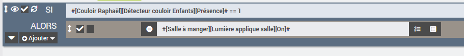

J’ai un détecteur z-wave que j’ai paramétré via un scénario, pour que lorsqu’il y a détection, une lumière commandée en z-wave également s’allume.
J’aurais voulu savoir comment faire pour activer et désactiver rapidement la détection du capteur.

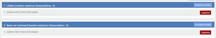

Autres question, je pense que je peux mettre directement la lumière à allumer dans les associations du détecteur sans passer par un scénario ?

En utilisant les commandes action « equipement » et action « activer »"descativer" dans un scenario qui active ou désactive selon le besoin.
actif-desactif
Une autre solution consisterait à activer/désactiver le scénario plutôt que l’équipement

C’est de ligne a ajouter dans le scénario qui active ou désactive l’équipement selon vos envies.
L’équipement est activé ou désactivé dans jeedom mais pas en vrai. Les piles seront utilisées de la même façon
Deux choses :
1- ce n’est pas parce que tu désactives l’équipement que les piles ne s’useront pas. L’équipement sera désactivé pour Jeedom c’est-à-dire que rien ne remontera mais le détecteur continuera à fonctionner et ses sensors continueront à recevoir et transmettre des informations.
2- j’ai créé un scénario que j’appelle « jour-nuit » qui se lance 2 fois par jour au lever et au coucher civil et qui active ou désactive un certain nombre de scénarios comme l’allumage automatique des lumières extérieures basé justement sur des détecteurs de mouvement. L’avantage c’est que tu centralises tous les actions dépendant de l’heure de la journée.
