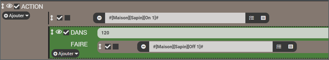

Il faut un déclencheur programmé ( pour exemple)
ACTION → #[Maison][Sapin][On 1]#
et vu que c’est pour un sapin, un bloc DANS 120 ( c’est en minutes) ACTION → #[Maison][Sapin][Off 1]#
Ce qui pourrait donner ceci:
Merci d’afficher une copie d’écran de votre scénario :slight_smile:
se sera plus clair pour nous

Merci beaucoup,
C’est bêtement de ma faute.
Quand vous créer une ligne ACTION, je cliquais à droite pour choisir équipement etc…alors qu’il suffit que je rentre la commande directement.
Bête comme choux et merci ça marche !
d’où ma demande de copie d’écran et le poste d’une copie d’exemple :slight_smile:
