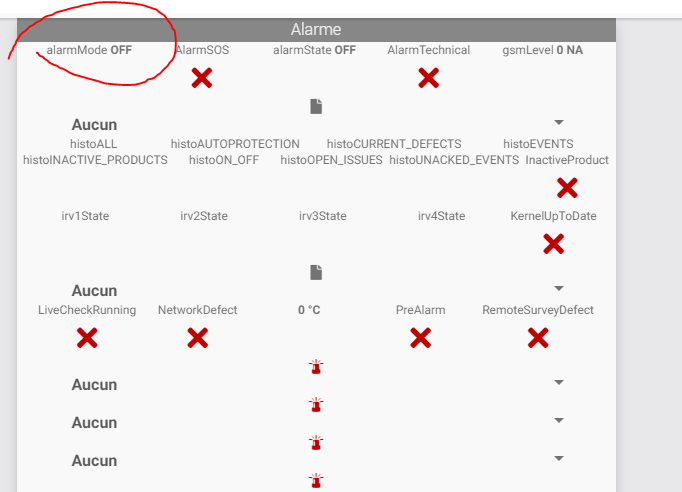

Bonjour, savez vous pourquoi la surveillance ne se met pas en route ?
pas d’erreur, tout semble s’exécuter normalement pourtant.
sur le panneau tactile Delta Dore je constate que la surveillance ne s’est pas mise en marche

[2024-08-06 14:26:56][SCENARIO] -- Début : Scenario lance manuellement.
[2024-08-06 14:26:56][SCENARIO] - Exécution du sous-élément de type [action] : action
[2024-08-06 14:26:56][SCENARIO] Exécution de la commande [MAISON][Alarme][setAlarmCmd] avec comme option(s) : {"background":"0","select":"ON"}
[2024-08-06 14:26:56][SCENARIO] Fin correcte du scénario
[2024-08-06 14:58:08] DEBUG : Sending to JeeDore Daemon : setAlarmCmd
Méaculpa il fallait mettre le code de l’alarme dans la config de Jeedore…
Tout fonctionne ![]()
