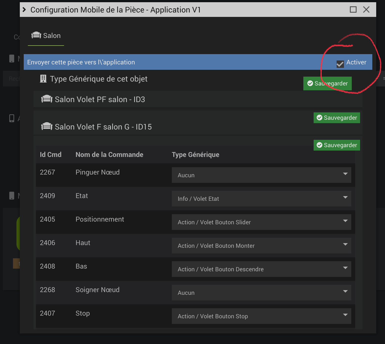

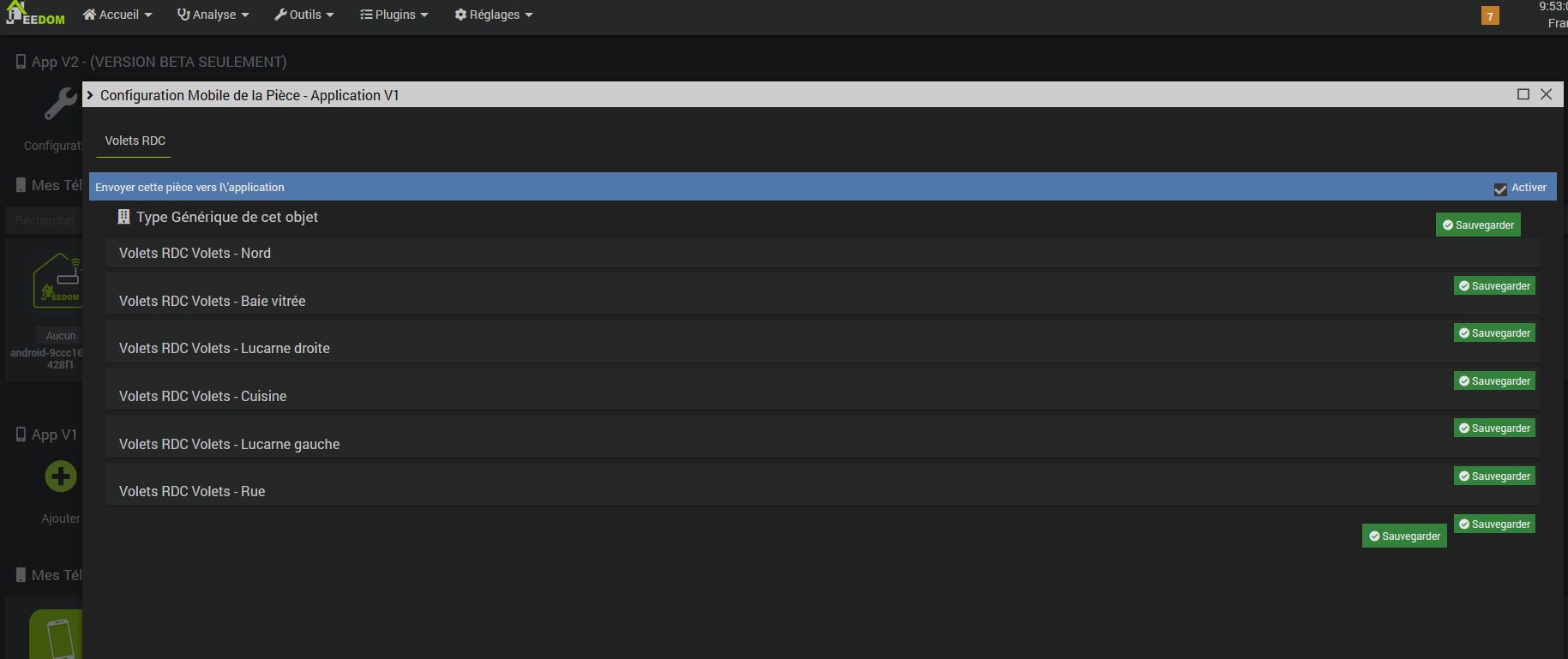

Bonjour, dans le Plugin mobile app v1 - objects/pieces, tu as bien coché « activer » pour la pièce concernée avec les types génériques par objets (volets) qui correspondent aux volets ?
oui…

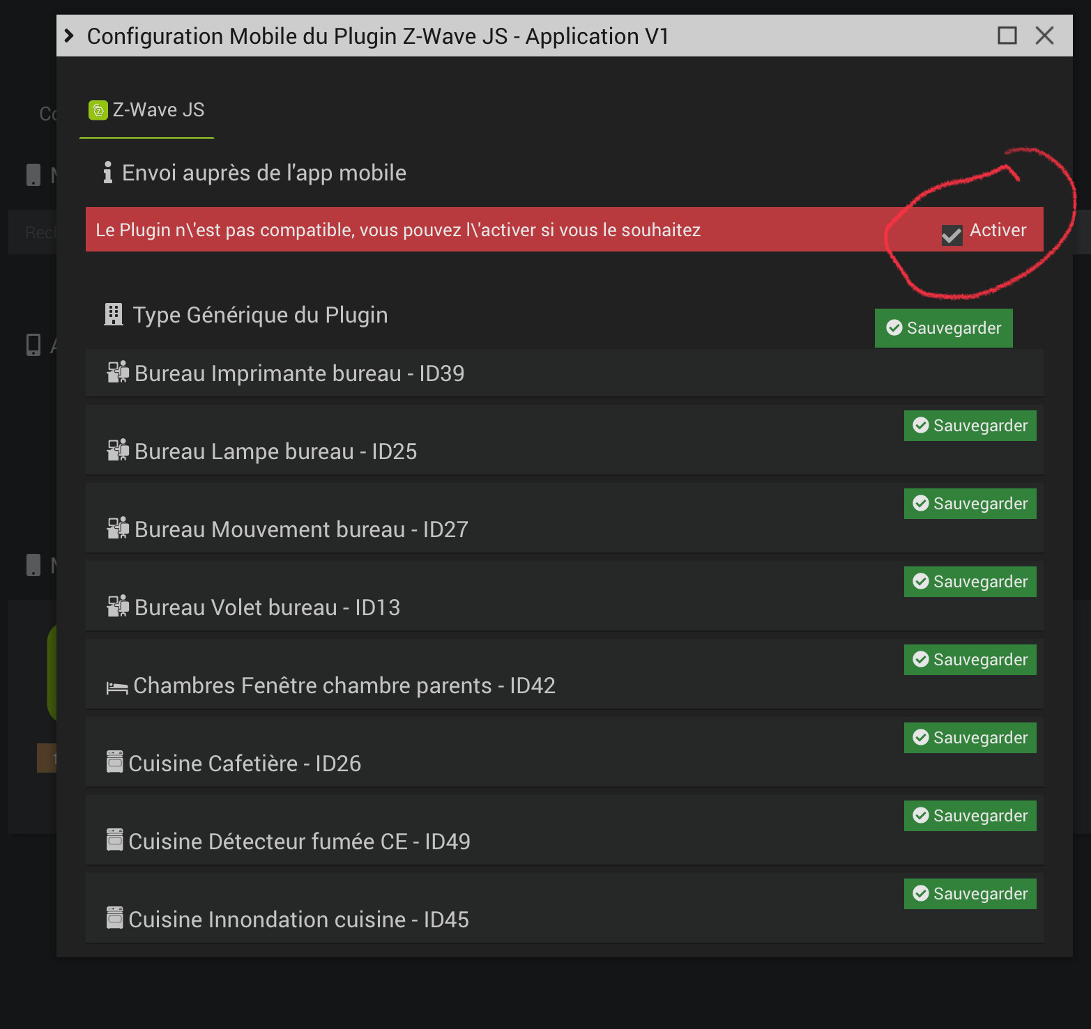

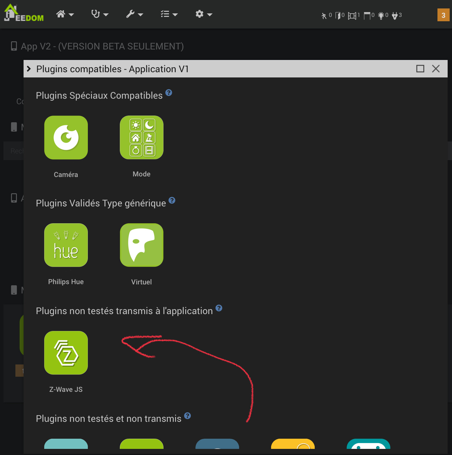

…dans plugins , il faut activer le Plugin zwave js et re-generer jeedom sur le mobile une fois la coche activée
Une fois activé, le Plugin apparaît comme « transmis »
Merci ! c’était la solution !
