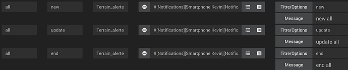

J’ai un souci avec les snapshots et les actions de type "new".

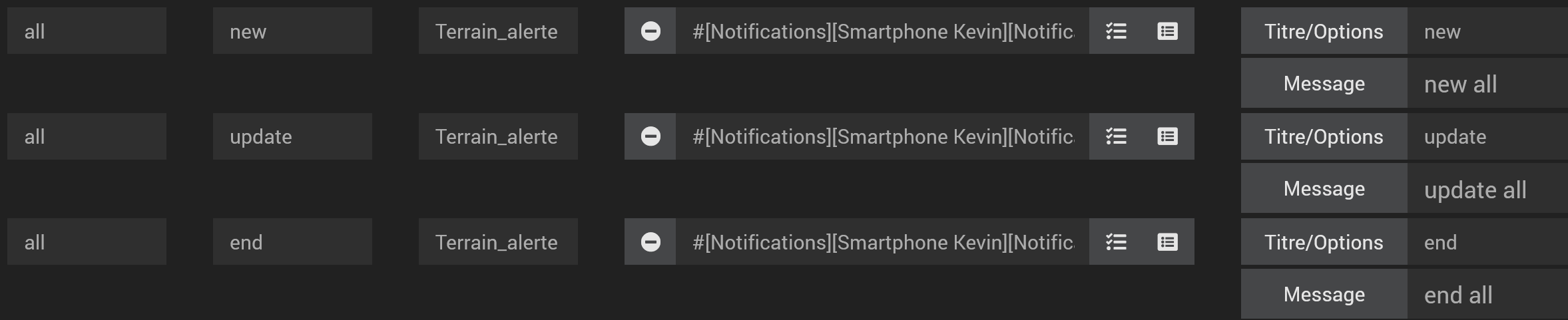

J’utilise JeedomConnect pour les notifications et j’ai testé les trois types d’événements (new, update, end).
Problème :
  • Avec le type "new", je ne reçois pas le snapshot.
  • Je ne reçois que les snapshots des événements de type "end".

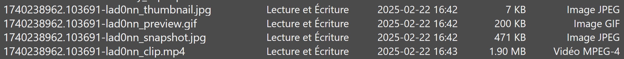

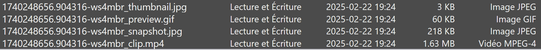

Pourtant, le fichier snapshot est bien présent dans le dossier :
html/plugins/frigate/data/Entree
J’ai l’impression que Frigate essaie d’envoyer la notification avant que le snapshot ne soit disponible dans Jeedom, ce qui fait que JeedomConnect ne trouve pas l’image et ne l’envoie pas.

EDIT : informations importante, si j’envoi une notification de type "new" sans snapshots je la reçois bien sur JC :

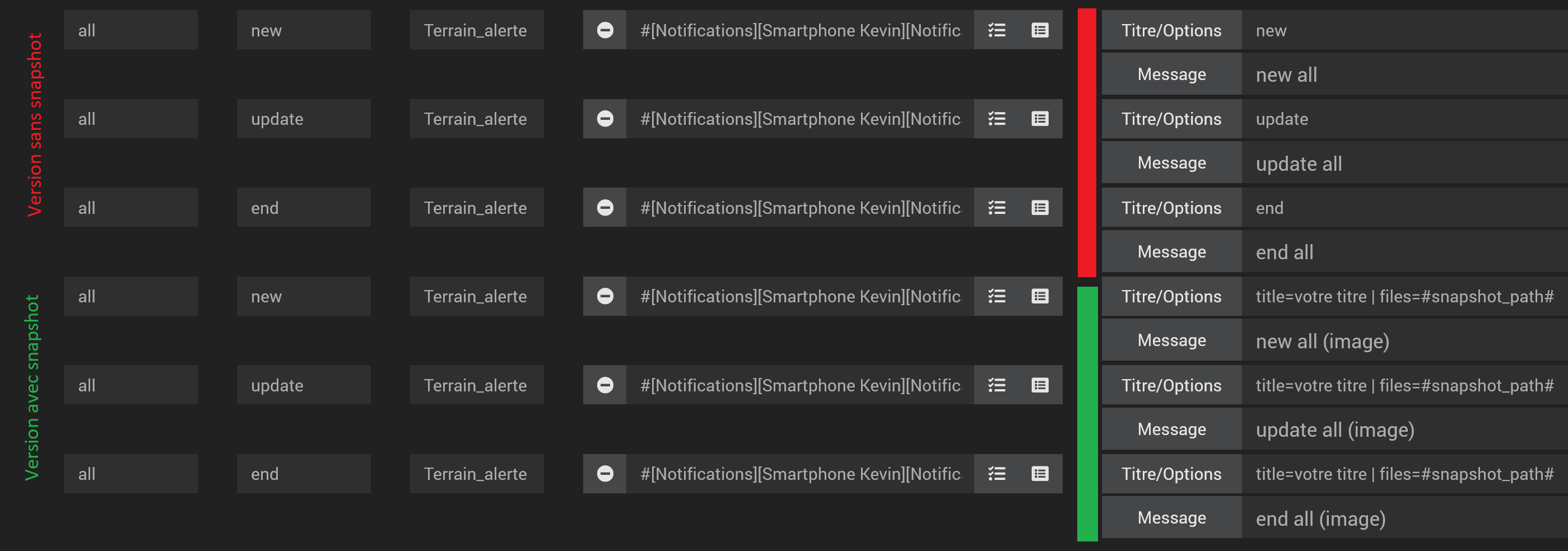

2ème test :
J’imagine qu’il y a un petit souci dans l’ordre de traitement. J’ai refait un test, si ça peut t’aider.
Logs :
Log Frigate_2.txt (83,9 Ko)
Résultat du test :
  • Je suis passé devant la caméra à 19h24.
  • J’ai bien reçu la notification "new" sans snapshot à 19h24 (version sans snapshot)
  • je n’ai pas reçu la notification "new" (version avec le snapshot)
  • J’ai ensuite reçu le snapshot uniquement avec la notification "end".
Le snapshot semble bien avoir été créé à 19h24, mais comme les propriétés du snapshot n’affichent pas les secondes, je ne peux pas voir s’il a été généré avant ou après l’envoi de la notification "new".
Il y avait bien quelques choses dans l’ordre de traitement des actions "new" ?

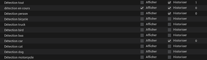

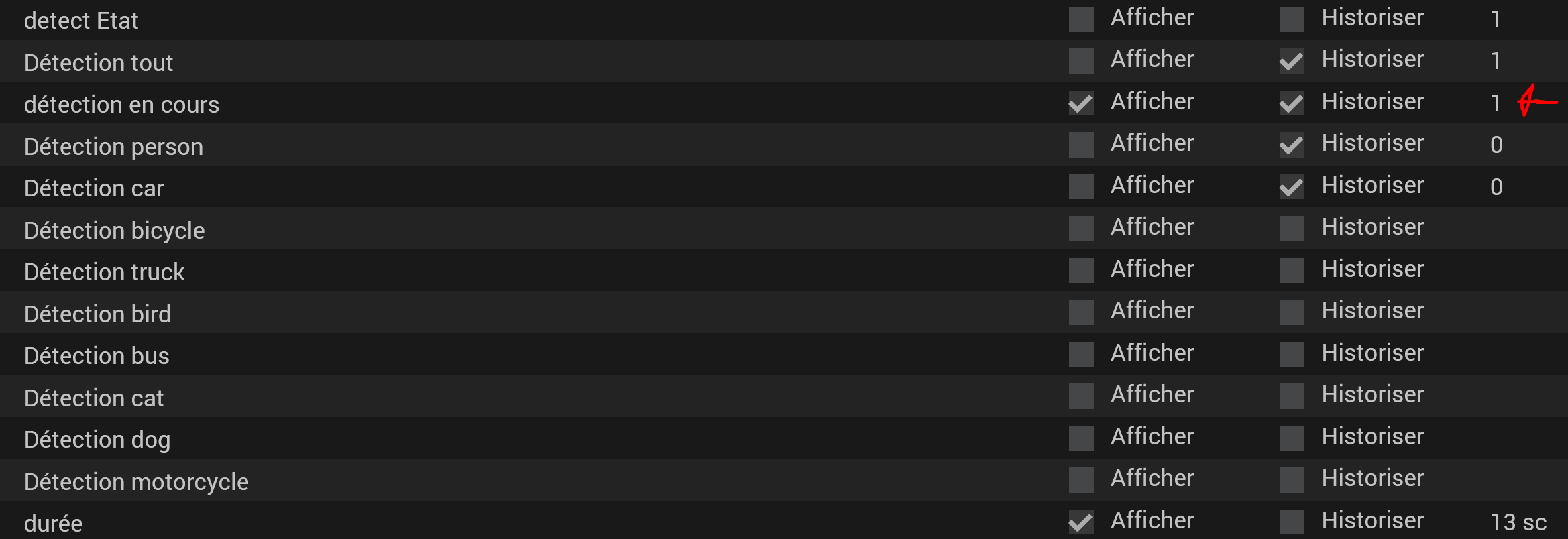

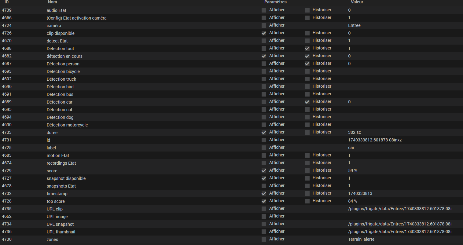

Cependant, je pense qu’il y a encore un petit bug quelque part. L’état « détection en cours » reste bloqué à 1, du coup « Détection tout » reste active en permanence :

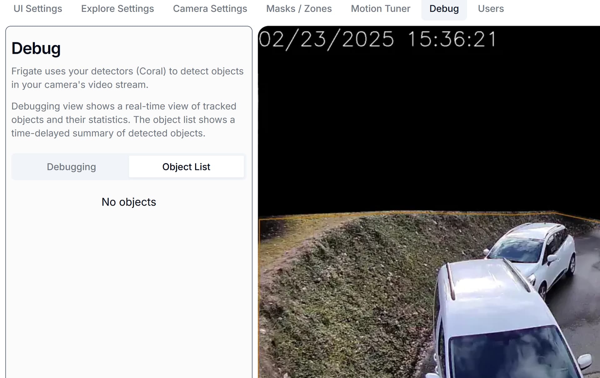

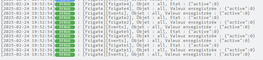

Pourtant, dans Frigate en mode debug, il n’y a plus aucune détection active :
(J’ai bien deux voitures stationnées devant la caméra, mais j’ai configuré Frigate pour qu’elles disparaissent après 5 frames sans mouvement… à moins que je me sois trompé dans la configuration.)
On dirait que l’état « détection en cours » ne repasse jamais à 0 une fois activé.
Je ne sais pas si cela est lié à la correction que tu viens d’effectuer sur la version 1.1.8.

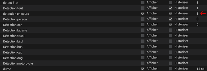

après quelques redémarrage je n’ai plus que « Détection tout » qui reste a 1.
c’est normal ?
Mais en tout cas le snapshot avec le type new fonctionne bien :+1:
Merci pour ta modification :grin:

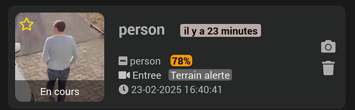

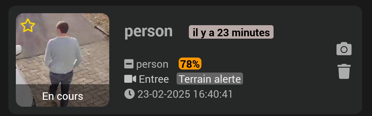

J’ai toujours un événement en cours :
est-ce que c’est pour ça que « Détection tout » est toujours à 1 ?
comment forcer l’arrêt de cette événement ?
J’ai pas touché a cette partie depuis un moment et mes modifications de ces derniers jours ne joue pas du tout sur cela.

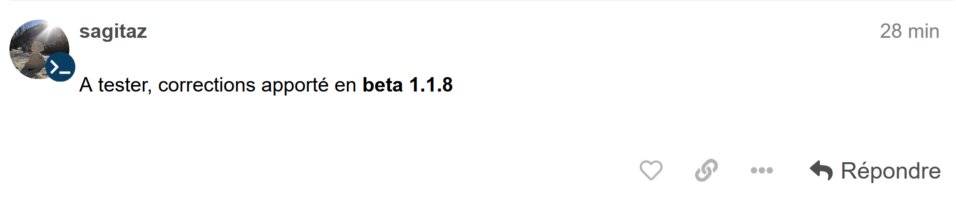

Je pousse en beta dici demain.
Je te laisserai tester car ke ne suis pas chez moi 1 semaine donc difficile de faire les tests moi même.

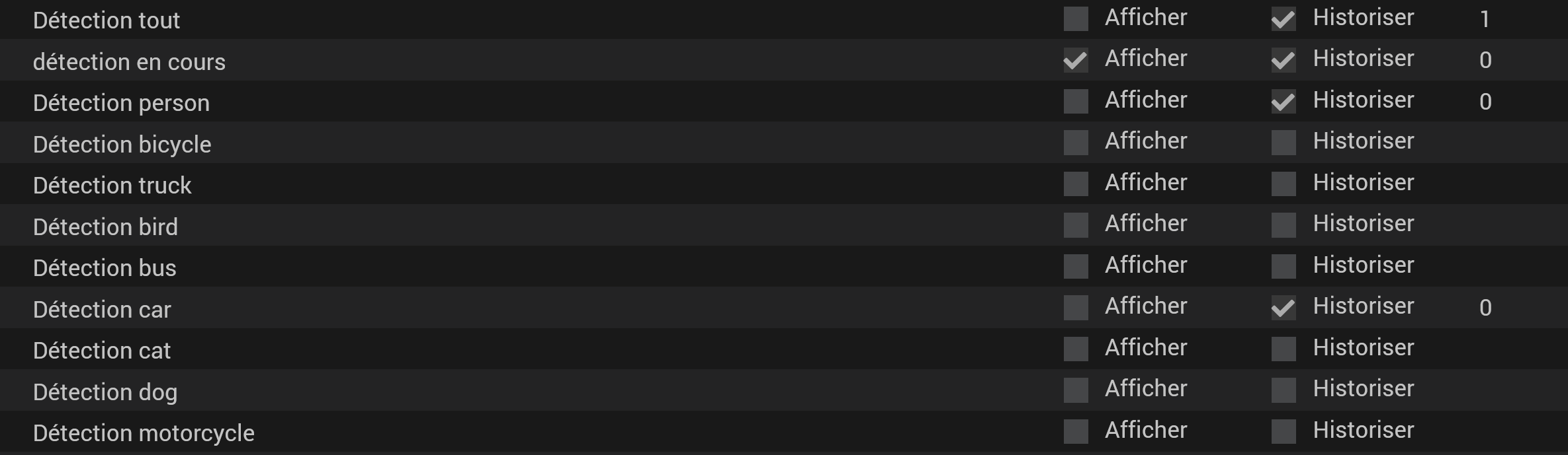

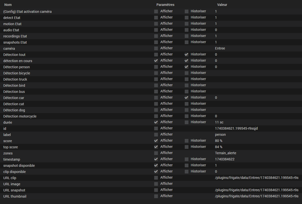

Je viens d’installer la mise à jour et voici rapidement ce que j’observe. Je ne sais pas si le comportement est conforme à ce que tu as programmé, donc dis-moi si c’est bien ce que tu attends.
Contexte :
Une voiture est toujours garée dans l’allée, stationnaire et immobile.
Observation :
Tout est bien repassé à 0, il n’y a plus de détection (Détection tout et détection en cours) (comme dans Frigate, qui ne détecte pas la voiture car elle est immobile).
Peux-tu me confirmer que ce comportement est bien celui prévu ?
Je ne cherche pas à faire modifier pour modifier, mais plutôt à comprendre pourquoi détection tout restait à 1. Après, avoir une meilleure cohérence entre Jeedom et Frigate me semble préférable, car cela évite toute confusion et garantit une interprétation plus claire des données. :blush:

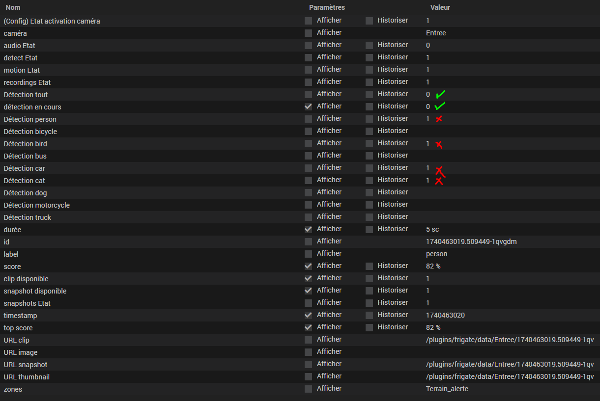

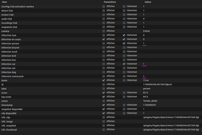

Tous ces éléments sont bien passés à 1 dans Jeedom/Frigate lors de la détection, mais ils ne sont pas retournés à 0 une fois la détection terminée. :thinking:
J’ai essayer sur le plugin de refaire « rechercher » :
Mais ça ne change rien, l’état reste à 1 sur les 3 objets (person, car et motorcycle)
à contrôler de ton coté.
merci
Edit : j’ai essayer de redémarrer Frigate pour voir si ça changeais quelques choses, mais rien.

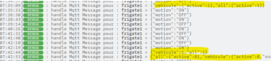

Recherche ne changera rien, c’est sur.

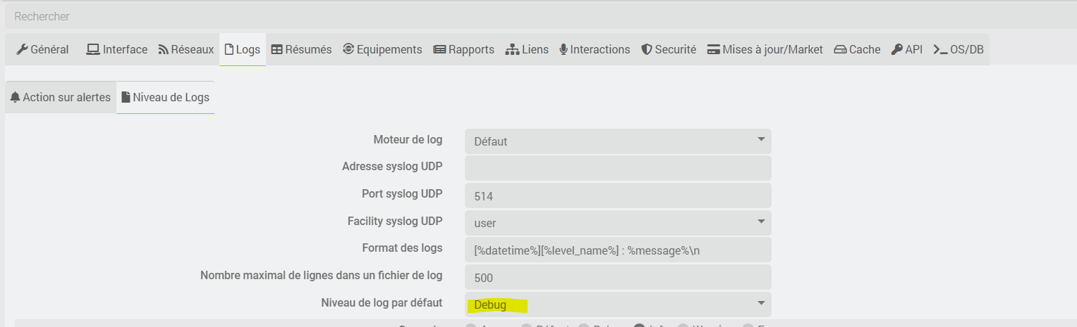

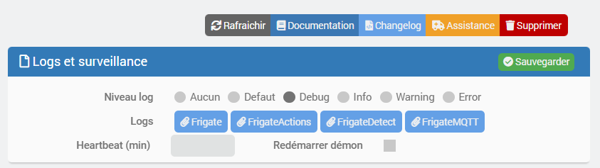

Regarde en log debug frigateDetect les etat sont envoyés en mqtt.
Mais parfois le mqtt 0 arrive 30 min après le déclenchement
je n’ai pas de log nommé frigateDetect :

le log ne se créé que s’il y a des detections ou au redémarrage du serveur.
Voici après un redémarrage :

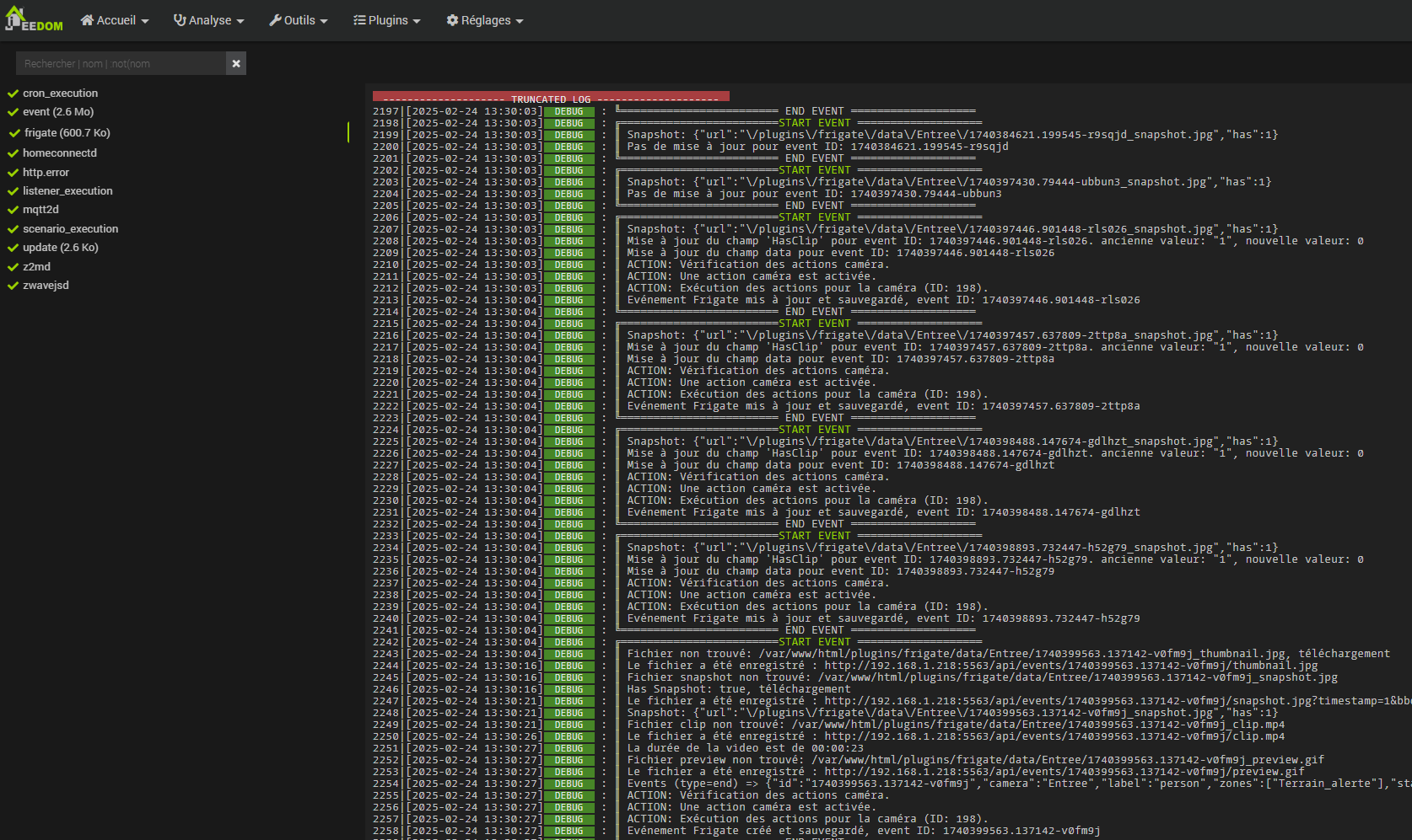

En revanche, voici les logs sur Jeedom :
[2025-02-25 06:56:54] INFO  : Entree => Valeur motion : 1
[2025-02-25 06:57:00] DEBUG  : ║ ManualEvent : requête GET exécutée.
[2025-02-25 06:57:00] DEBUG  : ╔════════════════════════START CLEAN ═══════════════════
[2025-02-25 06:57:00] DEBUG  : ║ Taille du dossier : 429.66
[2025-02-25 06:57:00] DEBUG  : ║ Taille maximale du dossier : 2000
[2025-02-25 06:57:00] DEBUG  : ║ Le dossier n'est pas plein
[2025-02-25 06:57:00] DEBUG  : ╚════════════════════════ END CLEAN ═══════════════════
[2025-02-25 06:57:00] DEBUG  : ╔════════════════════════START EVENT ═══════════════════
[2025-02-25 06:57:00] DEBUG  : ║ Fichier non trouvé: /var/www/html/plugins/frigate/data/Entree/1740463019.509449-1qvgdm_thumbnail.jpg, téléchargement
[2025-02-25 06:57:05] DEBUG  : ║ Le fichier a été enregistré : http://192.168.1.218:5563/api/events/1740463019.509449-1qvgdm/thumbnail.jpg
[2025-02-25 06:57:05] DEBUG  : ║ Fichier snapshot non trouvé: /var/www/html/plugins/frigate/data/Entree/1740463019.509449-1qvgdm_snapshot.jpg
[2025-02-25 06:57:05] DEBUG  : ║ Has Snapshot: true, téléchargement
[2025-02-25 06:57:11] DEBUG  : ║ Le fichier a été enregistré : http://192.168.1.218:5563/api/events/1740463019.509449-1qvgdm/snapshot.jpg?timestamp=1&bbox=1
[2025-02-25 06:57:11] DEBUG  : ║ Snapshot: {"url":"\/plugins\/frigate\/data\/Entree\/1740463019.509449-1qvgdm_snapshot.jpg","has":1}
[2025-02-25 06:57:11] DEBUG  : ║ Pas de clip, le type n'est pas 'end' {"id":"1740463019.509449-1qvgdm","label":"person","sub_label":null,"camera":"Entree","start_time":1740463019.509449,"end_time":null,"false_positive":null,"zones":["Terrain_alerte"],"thumbnail":"\/9j\/4AAQSkZJRgABAQAAAQABAAD\/2wBDAAoHBwgHBgoICAgLCgoLDhgQDg0NDh0VFhEYIx8lJCIfIiEmKzcvJik0KSEiMEExNDk7Pj4+JS5ESUM8SDc9Pjv\/2wBDAQoLCw4NDhwQEBw7KCIoOzs7Ozs7Ozs7Ozs7Ozs7Ozs7Ozs7Ozs7Ozs7Ozs7Ozs7Ozs7Ozs7Ozs7Ozs7Ozs7Ozv\/wAARCACvAK8DASIAAhEBAxEB\/8QAHwAAAQUBAQEBAQEAAAAAAAAAAAECAwQFBgcICQoL\/8QAtRAAAgEDAwIEAwUFBAQAAAF9AQIDAAQRBRIhMUEGE1FhByJxFDKBkaEII0KxwRVS0fAkM2JyggkKFhcYGRolJicoKSo0NTY3ODk6Q0RFRkdISUpTVFVWV1hZWmNkZWZnaGlqc3R1dnd4eXqDhIWGh4iJipKTlJWWl5iZmqKjpKWmp6ipqrKztLW2t7i5usLDxMXGx8jJytLT1NXW19jZ2uHi4+Tl5ufo6erx8vP09fb3+Pn6\/8QAHwEAAwEBAQEBAQEBAQAAAAAAAAECAwQFBgcICQoL\/8QAtREAAgECBAQDBAcFBAQAAQJ3AAECAxEEBSExBhJBUQdhcRMiMoEIFEKRobHBCSMzUvAVYnLRChYkNOEl8RcYGRomJygpKjU2Nzg5OkNERUZHSElKU1RVVldYWVpjZGVmZ2hpanN0dXZ3eHl6goOEhYaHiImKkpOUlZaXmJmaoqOkpaanqKmqsrO0tba3uLm6wsPExcbHyMnK0tPU1dbX2Nna4uPk5ebn6Onq8vP09fb3+Pn6\/9oADAMBAAIRAxEAPwDzWNOanCcU4wNFIUYEMpwwPY1KsdACRpVpE+Wo1QCrKDC0AKi1MgyajB4p6HmgCxtGKjKc1JnIpDQBGBzTycUY5pGUmgB2cjFI5ApGbZGW9Bmsia8aQNubigDXXmnVkWF6POEZY7T61q5oAU9aa33aXIpGPGKAIc4Oc1ftpDIgQYPpWewxzUltLtkAJx6UAbEbyKoZvu+lWYrvChBuB5IaqomRo1Yjg0qYlccbVxwc8D8KANOK4cxO2WOTk460RR+chwzxkHIBGCQe571Qid43Zcup3c56H3rRiuQ6NFtVsY5280Ach4hhVdanlRSqTkTKD23DJ\/UkVQAHFdr8RNHa11E3KpiPpn0BJI\/8e3fhiuMUUAOUVOoOKjAxz1x2qdSMAgYz1B7UANAOOacoYGl6t7U8daAHKx6Yp+abxThQAtIfSk\/GgBm+6CfpQBLDb\/aZo4GO1ZWC5xnrWJ4g0+TS754kRjCThWI\/St1BOChCtlDkVblvmmAWeLO3pxmgDhbQs06eWCx3AcCulx8tTN5G5tsYDHknbUTD06UAN3GnHmk20Dk4oAhcE0wHH1FTsvHWoD1oA0ba585PKcjp9MVNDHNbhvNIdc5U45x71lxyGJwwOMVs2lzmFsyBt3Y0AWI\/MkAbbwPbip\/njwzEHI9RmqivIhIRwUPXBpyfaJGO1OOxHegDqGlHi7wHbXT8zrGYJievmLxn8SEb6GvMCrKxVgQQcEHtXb\/De8Vb3UtDlP7u6j+0RDPccNj8CP8AvmsbxRpUthqbzbP3M7thh0Dj7w\/XI9jQBhrUy4AqLHNPBoAeDgU4k0wEd6XcMUAOD0u\/FRBqfkUASBtzACtuzjWGEZ4Pc4rJtYwz5OeK0WfcyJ0AYEgUAXyAV7Gq0g2nO3FSqyqNvODznFIwBPHSgCoyK5yVFRmFAcFcj0q4YwBUbrgZNAGZJH5bc9DUTYU9afen5iRVEyHP3qAJ2561EykUgfjrQX4oAQ8iprZ\/LZTnGOlQFxSo6nigDft287JORgelTQTwK+1kdWUffPIP0xWTaSSM4jVjtJGcHmrdxcG2mOyN1A4w3egDN0fVDper6bq2f+PaUCT3Q8MPyJr0Dx3bww2N8xwVlEcsTD++GVc\/irH868vgBeCVMcYzXqVo6eIfhzZTSkNIkPkSseuV+U5\/AA0AcToXh3VPEUsiWEK7IseZNK21Fz0Ge59hXWW\/wrk2hrrWYw2OVhtywH4lh\/KnfD2+i02y1CznIWVbjJH\/AAHH9K2tR8V29vG3lnLduaAPP\/FHh0+HdQit1uRcxyxeYrlNpHJBBGT6ViHNX9c1KbVtSa5kbOBtHsBWfz60AGTUijNRHgVNBjeNxoA0Ij5cYPtUK3Ya52b\/AK+1LcyiK3ODnisawaSa5d898UAdXDIwHDhvTJqZZOp4P44rOjYgDCgcUhmcE7jQBfmnZUPb0xg1kXl8w6bsj3qV5iy9cVkXswzjdyaAHrdyythzkE96GQZz3qBP4SDzmrWO9AEe33oK08gHtSUARNntTQWFSGm4oAltrt7ZmdVG8jAJ7VLb3hZj9qkLPj\/WOevtVMkA9aVgG4IzQA6HAkUdjwa7j4a38L2WpaBLIC+7zooycFwQVfH0wv51wxYIQQeRT\/Deqrpni\/T79ztjFyFc+iv8rfoxoAta14kk0XXp4Y7ctIAFnD\/L844yMfh+dVhf3V+oluSFLc7VzgV1HxC8Ji81OW\/tuJ7chp0\/vx+o9xg\/gfauWGEXAoAUHtSg5NIpJHSlxjtQADk4oLYNC+9KR60AQzmTYwL5B6ZqbTIPLXPqaYw3YwelX7VMR9MUAWs7RULsc081C\/XgCgCGeVghIA\/Gst4muJTg4xzVu4HQkZweM9qbaKzSvtUscdqAGJHg\/ORkdBU+TUrW8ysSYW57EU1LS5Y4EZ\/EUARHnpTfrVqLT7mQ7QOfSpG0i6HUD8xQBRFBGKujTpEGWIo+xFTg85oAzzHk5pNhXkmtP7IBR9mX0oAtab8OPFV+Q8tmljGf47qQKf8AvkZP6V1elfCHTIHSbVb6W9dSG8qJfLjz7k5J\/SvQ85oxQBzOswquqRsRkOrIQecg\/wD6q8r1eyfTtVntBExEb\/Lx1U8g\/livXPEC\/vYz\/nIrkfFtuyeTdqox91v6UAcOsF074WEj0zxVgadeyLnYF+prUVlZAMjPb2qSMmWIr5hVgcHpQBktpdwuAzJz6GpjpRC4d8DHpWgqIU2OSzA888GpFKRtgREg8etAGc+kQW8Jl3sTjioIpQGMakcdRWnqEg+zEFCATxWLlEJxwfWgC6W5wePaon7mqxlbBw\/Sqz3shJWgB9w4HetbQ18u3ZipBc5GfSsKFWnnWM5JJrqVQKFIUkgdBQBYKNIv3lGOuaaI9j\/e5Ap\/3gCqkN71E2c7u9AE5SKU5VhuA7daaYB9\/e3uCaAWdD5YzjOBn9MVKLc43JKrBuvy9\/zoAryWyzKcSEHHORVU27qxGd6jowrRUorZdhjoc1HLFESWhmU99oOaAM54mHbpUZJ6EVcbIYgjI71G6qSQFxQB7QKDSUUAY\/iBd0aMP4TWPrFqt3ojDAJ25H1FbetAGIZqqEB08A\/3aAPNGMUaBipySAMDnNTPvLoUQBgMHceCKsX9usF5JGyAqTkZqptIfazcjnPrQAhLhtwC5HPXrUw2zJlW2nsfQ0zhG+dvlPSnJJbqxPHJ6gdaAK2oOTAqswzuOeMVgzsdxOTWtrmUjQou3BOQe9YDSMW5GKAIpLiSFSQeDxT45SwyepqXUIlGkQOBhmc5qtaZmZUA5JAoA6PRbQwul1IoweFzj0rXkfadyn5T1wOlV7c7YlicYIGMD+dShFCkYJBGDmgCeKVVnQyN8vPT9KWWWAuwMmcjnL\/4VURigKFRgDg1Lbr8uSnGcAigBwWQBXhJYEZOM8+9TBmGCY2Izlh\/X9Kiid7YkZbyz93\/AGTmp5XbarozEn73tQA+VAV3IMk+9UwsoBJbGTzkk09peOZCMHscVGWJB+Yt3JoAQpgZLDn0phHpyKkRgGO4cEdaCQudtAHsFITgUA0jHg0AZmrHMRz0xXH6H4gNm\/8AZl7\/AMe2dsUo6xE9m9V9+306dXrLH7LKV6hDj8q5nUNBH2QkD51ycjnOKAKniRVhJmYj5WwT9f8A9VYDTk4bGcfrV4agdS0OWKY5mtmMMhPfBBU\/kcfhWUk\/WNlGV7+ooAsmZWVlKEg9M9qZGQSVPPYiml+RyACOtPESMQzvzjscUAVdUMk9sqOQxU8EjmsX7I5bngZ6mt3UDEkSGPueoOc1BGFaLAFAGVrBRUt4EbhQSQOlGlRL9pQ7M45qnqO8XTbiCfatXQSpm+YdB1oA6FiSwZRzipoirja4PPaojwN4JK+vpTAQzDLkfQ4oAmSMMGRiRImMjA\/OlifyVKyNzkkMOMimNsWRHRiWHHDdR6U7alyhHkuWGcbl6UAMaRMgK27PbdmnJcMvynLL6EUgUglCu1lP5GmNIS4Vk2sPve\/0oAnjaEnYEKf3fY0zbsOOtQ7nBIGOD1xShiMfMTQBKQwwMfL34qNjg5DGpYpBImCeabImO1AHr2aRyNppM0yVsKaAMrUVe5khto8B5pVQZ6Yzkn8gas3cUdwQ0Y3M7LbW4LYwoOWbHQ9D+Q9aqyHdqK5lEUNvEZJpCegbgAHscBvzqrr+sppekNqEgMU06GHT4G4ZV43SEdux9vlHU0AcFBJBJqmqmF2aK6DTKT67mU49qzpoireYGOVHT1FP0ZA6rMjBwLWRSqj7n73jmhdsYKytgjk7m7UAM8xDH8zgA9Ks2rxvEDtBKnkdTTFlgG0Koy3QAU8jMm+OMg4A54zQBFcptikVVLLy2T25zUFqxweM1dl3tC44GRjHpWZalkZ0bGQxzigDM1aL\/SsgferX0myENuC5w7DNVNQi3yxnr81asTxxRK3J4GfY0AWkudvylunUUsYjMmwhfUZGCaIypOVQk9KQuZmCpGQ4PByOKALPnC1X5MFGPT0oN5JsBCAc4LFuB71G6ytGVkjXGMZzUcUr+ZtIXIGMDvQBdSKV3YtjkYyBzTm09ymV3O6r1bAqv50m5ULsEXptOCKlMKx+ZdswkLKFbeuWAz69aAKuQkpVWy46bTmlzGy8Da2PSpHuEcnh+OmF61G8Lkh1QDjOSRz+WaAHR8EccVK0jMcYGKiCtz0HpQXUx7S2D\/KgD1ktUUjZ4zUF9qNpp1qbq9uYraEfxytgH2HqfYV5\/wCIviXHOktno0TCJlIkvZRgqp4JRfx6n8qANe+1+y0y8e7u2aeWUl4LVSPmA4XOeAMYOffjNcJqes6n4j1iFpQLi+vJfKjQfcjXP3V9hn+prmb\/AFOS6u\/NDNngRgnJA7Ct\/Rb4+HbUzRwtLrU6eXaAjJi3nkgf3ugH1oA6SK1s9PTVIbQBobcpZ+Zj77j55CPTnArIeRBIshzzweO1bNzaf2To9vpzyeZOmZbpzzulbk898dM1i\/LKPlPHSgCwURwuenBBFNjDM3AAxwc02Iywx+W21sH5WJ6D3p291dSQuCcEigA3MJ9hx0yKyn3RXjKeATmtqWDzI8gjdnqDWdJATMGdSq5wTQAsc80O4xP5fmLtJwOlLG+wbTyD6Crl+y\/uowqqoXggdapHcFJ28CgC5a3SO3lnIYcjI61MQqSqyny1P3jjPPr1rNiY7wyjHvVvez5yRj2FAFqVJdjfv+OuAOaZHFDMuXJIB4LHFRRTSZKM4LDp2JFPiZPO2sE5zyfWgC1G0KKU8vcnRgAT+eKWNpFG1YJHXcArOQARjqe\/6U5VaJXkjYKSmHUDqOv502K8fk+UzDHy+9AFgRKJSpTYZW+QA55xkj9Kgn\/ckhgdn8qcolnTc7qgbnAzkGh0eQnzpmbtwAKAIWUSEYLDn+E9qgeIkkDc3qSc1ej\/AHfQhSDwc0LcW4wquAvr2zQByt1DfajL9v1q+dOMmS5Yl8eir1x7cCseO7sftE8LG4Nm5GGTAc46Eg8fhXolj8OreMiXxBfPeS\/xQQMVX8XPJ\/ACtKXwv4UKeUvh+AKO4kkDfnuzQB51Bruk6IjSaPYSPfNwt3eYZox32KOAffrXT+FdBuNPP\/CR64GbUJQWtYZBkx5\/5aN7+g7VsWnh3w3pF2t3Z6OpnU5QzStIEPqAxIzRezvK7SSHcW60AZGpzGQMWbJJ5PrWUCYXAHSTP4GptUuwkirtyCarK7yoAFGCeNxoAsnzlQ\/LkYyaXlkGDwRUsEm6PcBg5II9xUZizMRuIBOQBQAhKInzZYAdN2Ky7rWGdxFCMAHOSK0LmAlfof0qibSEHfsBJoAlEruoYsWx09qsxFJFwe9QI2BtHT0qWEMG3Doe1AAIiJiAcL2qYAI6qScHqfSjDEnOOOalXDL9aALCW8WATg\/WmtHGyMij24pbZgB5ZjUlQDuPPH9KmMvkN5uwGMgKygY79f1oAbaGXbypymMe9XlG8ksoy35g1We7VkJgibk4yMDNMiuZixwEUZIPOaAJpsxDOOB19aicDAJJPGQAcVK2ZwxkkYnacEcYNRrb7UDFiy9snnNADgYFiEmVU7tvzn5s\/wA6TzovMKncwHdFJFV5lAl34GSQDxU6BS4Xowz2oA\/\/2Q==","has_clip":true,"has_snapshot":true,"retain_indefinitely":false,"plus_id":null,"model_hash":"381ddff7e02bc86b7e6c5b1b9cc894db","detector_type":"edgetpu","model_type":"ssd","data":{"box":[0.51953125,0.14969135802469136,0.0685763888888889,0.3279320987654321],"region":[0.4236111111111111,0.10339506172839506,0.2621527777777778,0.4660493827160494],"score":0.82421875,"top_score":0.82421875,"attributes":[],"type":"object","max_severity":"alert"}}
[2025-02-25 06:57:11] DEBUG  : ║ Fichier preview non trouvé: /var/www/html/plugins/frigate/data/Entree/1740463019.509449-1qvgdm_preview.gif
[2025-02-25 06:57:11] DEBUG  : ║ Le fichier a été enregistré : http://192.168.1.218:5563/api/events/1740463019.509449-1qvgdm/preview.gif
[2025-02-25 06:57:11] DEBUG  : ║ Events (type=new) => {"id":"1740463019.509449-1qvgdm","label":"person","sub_label":null,"camera":"Entree","start_time":1740463019.509449,"end_time":null,"false_positive":null,"zones":["Terrain_alerte"],"thumbnail":"\/9j\/4AAQSkZJRgABAQAAAQABAAD\/2wBDAAoHBwgHBgoICAgLCgoLDhgQDg0NDh0VFhEYIx8lJCIfIiEmKzcvJik0KSEiMEExNDk7Pj4+JS5ESUM8SDc9Pjv\/2wBDAQoLCw4NDhwQEBw7KCIoOzs7Ozs7Ozs7Ozs7Ozs7Ozs7Ozs7Ozs7Ozs7Ozs7Ozs7Ozs7Ozs7Ozs7Ozs7Ozs7Ozv\/wAARCACvAK8DASIAAhEBAxEB\/8QAHwAAAQUBAQEBAQEAAAAAAAAAAAECAwQFBgcICQoL\/8QAtRAAAgEDAwIEAwUFBAQAAAF9AQIDAAQRBRIhMUEGE1FhByJxFDKBkaEII0KxwRVS0fAkM2JyggkKFhcYGRolJicoKSo0NTY3ODk6Q0RFRkdISUpTVFVWV1hZWmNkZWZnaGlqc3R1dnd4eXqDhIWGh4iJipKTlJWWl5iZmqKjpKWmp6ipqrKztLW2t7i5usLDxMXGx8jJytLT1NXW19jZ2uHi4+Tl5ufo6erx8vP09fb3+Pn6\/8QAHwEAAwEBAQEBAQEBAQAAAAAAAAECAwQFBgcICQoL\/8QAtREAAgECBAQDBAcFBAQAAQJ3AAECAxEEBSExBhJBUQdhcRMiMoEIFEKRobHBCSMzUvAVYnLRChYkNOEl8RcYGRomJygpKjU2Nzg5OkNERUZHSElKU1RVVldYWVpjZGVmZ2hpanN0dXZ3eHl6goOEhYaHiImKkpOUlZaXmJmaoqOkpaanqKmqsrO0tba3uLm6wsPExcbHyMnK0tPU1dbX2Nna4uPk5ebn6Onq8vP09fb3+Pn6\/9oADAMBAAIRAxEAPwDzWNOanCcU4wNFIUYEMpwwPY1KsdACRpVpE+Wo1QCrKDC0AKi1MgyajB4p6HmgCxtGKjKc1JnIpDQBGBzTycUY5pGUmgB2cjFI5ApGbZGW9Bmsia8aQNubigDXXmnVkWF6POEZY7T61q5oAU9aa33aXIpGPGKAIc4Oc1ftpDIgQYPpWewxzUltLtkAJx6UAbEbyKoZvu+lWYrvChBuB5IaqomRo1Yjg0qYlccbVxwc8D8KANOK4cxO2WOTk460RR+chwzxkHIBGCQe571Qid43Zcup3c56H3rRiuQ6NFtVsY5280Ach4hhVdanlRSqTkTKD23DJ\/UkVQAHFdr8RNHa11E3KpiPpn0BJI\/8e3fhiuMUUAOUVOoOKjAxz1x2qdSMAgYz1B7UANAOOacoYGl6t7U8daAHKx6Yp+abxThQAtIfSk\/GgBm+6CfpQBLDb\/aZo4GO1ZWC5xnrWJ4g0+TS754kRjCThWI\/St1BOChCtlDkVblvmmAWeLO3pxmgDhbQs06eWCx3AcCulx8tTN5G5tsYDHknbUTD06UAN3GnHmk20Dk4oAhcE0wHH1FTsvHWoD1oA0ba585PKcjp9MVNDHNbhvNIdc5U45x71lxyGJwwOMVs2lzmFsyBt3Y0AWI\/MkAbbwPbip\/njwzEHI9RmqivIhIRwUPXBpyfaJGO1OOxHegDqGlHi7wHbXT8zrGYJievmLxn8SEb6GvMCrKxVgQQcEHtXb\/De8Vb3UtDlP7u6j+0RDPccNj8CP8AvmsbxRpUthqbzbP3M7thh0Dj7w\/XI9jQBhrUy4AqLHNPBoAeDgU4k0wEd6XcMUAOD0u\/FRBqfkUASBtzACtuzjWGEZ4Pc4rJtYwz5OeK0WfcyJ0AYEgUAXyAV7Gq0g2nO3FSqyqNvODznFIwBPHSgCoyK5yVFRmFAcFcj0q4YwBUbrgZNAGZJH5bc9DUTYU9afen5iRVEyHP3qAJ2561EykUgfjrQX4oAQ8iprZ\/LZTnGOlQFxSo6nigDft287JORgelTQTwK+1kdWUffPIP0xWTaSSM4jVjtJGcHmrdxcG2mOyN1A4w3egDN0fVDper6bq2f+PaUCT3Q8MPyJr0Dx3bww2N8xwVlEcsTD++GVc\/irH868vgBeCVMcYzXqVo6eIfhzZTSkNIkPkSseuV+U5\/AA0AcToXh3VPEUsiWEK7IseZNK21Fz0Ge59hXWW\/wrk2hrrWYw2OVhtywH4lh\/KnfD2+i02y1CznIWVbjJH\/AAHH9K2tR8V29vG3lnLduaAPP\/FHh0+HdQit1uRcxyxeYrlNpHJBBGT6ViHNX9c1KbVtSa5kbOBtHsBWfz60AGTUijNRHgVNBjeNxoA0Ij5cYPtUK3Ya52b\/AK+1LcyiK3ODnisawaSa5d898UAdXDIwHDhvTJqZZOp4P44rOjYgDCgcUhmcE7jQBfmnZUPb0xg1kXl8w6bsj3qV5iy9cVkXswzjdyaAHrdyythzkE96GQZz3qBP4SDzmrWO9AEe33oK08gHtSUARNntTQWFSGm4oAltrt7ZmdVG8jAJ7VLb3hZj9qkLPj\/WOevtVMkA9aVgG4IzQA6HAkUdjwa7j4a38L2WpaBLIC+7zooycFwQVfH0wv51wxYIQQeRT\/Deqrpni\/T79ztjFyFc+iv8rfoxoAta14kk0XXp4Y7ctIAFnD\/L844yMfh+dVhf3V+oluSFLc7VzgV1HxC8Ji81OW\/tuJ7chp0\/vx+o9xg\/gfauWGEXAoAUHtSg5NIpJHSlxjtQADk4oLYNC+9KR60AQzmTYwL5B6ZqbTIPLXPqaYw3YwelX7VMR9MUAWs7RULsc081C\/XgCgCGeVghIA\/Gst4muJTg4xzVu4HQkZweM9qbaKzSvtUscdqAGJHg\/ORkdBU+TUrW8ysSYW57EU1LS5Y4EZ\/EUARHnpTfrVqLT7mQ7QOfSpG0i6HUD8xQBRFBGKujTpEGWIo+xFTg85oAzzHk5pNhXkmtP7IBR9mX0oAtab8OPFV+Q8tmljGf47qQKf8AvkZP6V1elfCHTIHSbVb6W9dSG8qJfLjz7k5J\/SvQ85oxQBzOswquqRsRkOrIQecg\/wD6q8r1eyfTtVntBExEb\/Lx1U8g\/livXPEC\/vYz\/nIrkfFtuyeTdqox91v6UAcOsF074WEj0zxVgadeyLnYF+prUVlZAMjPb2qSMmWIr5hVgcHpQBktpdwuAzJz6GpjpRC4d8DHpWgqIU2OSzA888GpFKRtgREg8etAGc+kQW8Jl3sTjioIpQGMakcdRWnqEg+zEFCATxWLlEJxwfWgC6W5wePaon7mqxlbBw\/Sqz3shJWgB9w4HetbQ18u3ZipBc5GfSsKFWnnWM5JJrqVQKFIUkgdBQBYKNIv3lGOuaaI9j\/e5Ap\/3gCqkN71E2c7u9AE5SKU5VhuA7daaYB9\/e3uCaAWdD5YzjOBn9MVKLc43JKrBuvy9\/zoAryWyzKcSEHHORVU27qxGd6jowrRUorZdhjoc1HLFESWhmU99oOaAM54mHbpUZJ6EVcbIYgjI71G6qSQFxQB7QKDSUUAY\/iBd0aMP4TWPrFqt3ojDAJ25H1FbetAGIZqqEB08A\/3aAPNGMUaBipySAMDnNTPvLoUQBgMHceCKsX9usF5JGyAqTkZqptIfazcjnPrQAhLhtwC5HPXrUw2zJlW2nsfQ0zhG+dvlPSnJJbqxPHJ6gdaAK2oOTAqswzuOeMVgzsdxOTWtrmUjQou3BOQe9YDSMW5GKAIpLiSFSQeDxT45SwyepqXUIlGkQOBhmc5qtaZmZUA5JAoA6PRbQwul1IoweFzj0rXkfadyn5T1wOlV7c7YlicYIGMD+dShFCkYJBGDmgCeKVVnQyN8vPT9KWWWAuwMmcjnL\/4VURigKFRgDg1Lbr8uSnGcAigBwWQBXhJYEZOM8+9TBmGCY2Izlh\/X9Kiid7YkZbyz93\/AGTmp5XbarozEn73tQA+VAV3IMk+9UwsoBJbGTzkk09peOZCMHscVGWJB+Yt3JoAQpgZLDn0phHpyKkRgGO4cEdaCQudtAHsFITgUA0jHg0AZmrHMRz0xXH6H4gNm\/8AZl7\/AMe2dsUo6xE9m9V9+306dXrLH7LKV6hDj8q5nUNBH2QkD51ycjnOKAKniRVhJmYj5WwT9f8A9VYDTk4bGcfrV4agdS0OWKY5mtmMMhPfBBU\/kcfhWUk\/WNlGV7+ooAsmZWVlKEg9M9qZGQSVPPYiml+RyACOtPESMQzvzjscUAVdUMk9sqOQxU8EjmsX7I5bngZ6mt3UDEkSGPueoOc1BGFaLAFAGVrBRUt4EbhQSQOlGlRL9pQ7M45qnqO8XTbiCfatXQSpm+YdB1oA6FiSwZRzipoirja4PPaojwN4JK+vpTAQzDLkfQ4oAmSMMGRiRImMjA\/OlifyVKyNzkkMOMimNsWRHRiWHHDdR6U7alyhHkuWGcbl6UAMaRMgK27PbdmnJcMvynLL6EUgUglCu1lP5GmNIS4Vk2sPve\/0oAnjaEnYEKf3fY0zbsOOtQ7nBIGOD1xShiMfMTQBKQwwMfL34qNjg5DGpYpBImCeabImO1AHr2aRyNppM0yVsKaAMrUVe5khto8B5pVQZ6Yzkn8gas3cUdwQ0Y3M7LbW4LYwoOWbHQ9D+Q9aqyHdqK5lEUNvEZJpCegbgAHscBvzqrr+sppekNqEgMU06GHT4G4ZV43SEdux9vlHU0AcFBJBJqmqmF2aK6DTKT67mU49qzpoireYGOVHT1FP0ZA6rMjBwLWRSqj7n73jmhdsYKytgjk7m7UAM8xDH8zgA9Ks2rxvEDtBKnkdTTFlgG0Koy3QAU8jMm+OMg4A54zQBFcptikVVLLy2T25zUFqxweM1dl3tC44GRjHpWZalkZ0bGQxzigDM1aL\/SsgferX0myENuC5w7DNVNQi3yxnr81asTxxRK3J4GfY0AWkudvylunUUsYjMmwhfUZGCaIypOVQk9KQuZmCpGQ4PByOKALPnC1X5MFGPT0oN5JsBCAc4LFuB71G6ytGVkjXGMZzUcUr+ZtIXIGMDvQBdSKV3YtjkYyBzTm09ymV3O6r1bAqv50m5ULsEXptOCKlMKx+ZdswkLKFbeuWAz69aAKuQkpVWy46bTmlzGy8Da2PSpHuEcnh+OmF61G8Lkh1QDjOSRz+WaAHR8EccVK0jMcYGKiCtz0HpQXUx7S2D\/KgD1ktUUjZ4zUF9qNpp1qbq9uYraEfxytgH2HqfYV5\/wCIviXHOktno0TCJlIkvZRgqp4JRfx6n8qANe+1+y0y8e7u2aeWUl4LVSPmA4XOeAMYOffjNcJqes6n4j1iFpQLi+vJfKjQfcjXP3V9hn+prmb\/AFOS6u\/NDNngRgnJA7Ct\/Rb4+HbUzRwtLrU6eXaAjJi3nkgf3ugH1oA6SK1s9PTVIbQBobcpZ+Zj77j55CPTnArIeRBIshzzweO1bNzaf2To9vpzyeZOmZbpzzulbk898dM1i\/LKPlPHSgCwURwuenBBFNjDM3AAxwc02Iywx+W21sH5WJ6D3p291dSQuCcEigA3MJ9hx0yKyn3RXjKeATmtqWDzI8gjdnqDWdJATMGdSq5wTQAsc80O4xP5fmLtJwOlLG+wbTyD6Crl+y\/uowqqoXggdapHcFJ28CgC5a3SO3lnIYcjI61MQqSqyny1P3jjPPr1rNiY7wyjHvVvez5yRj2FAFqVJdjfv+OuAOaZHFDMuXJIB4LHFRRTSZKM4LDp2JFPiZPO2sE5zyfWgC1G0KKU8vcnRgAT+eKWNpFG1YJHXcArOQARjqe\/6U5VaJXkjYKSmHUDqOv502K8fk+UzDHy+9AFgRKJSpTYZW+QA55xkj9Kgn\/ckhgdn8qcolnTc7qgbnAzkGh0eQnzpmbtwAKAIWUSEYLDn+E9qgeIkkDc3qSc1ej\/AHfQhSDwc0LcW4wquAvr2zQByt1DfajL9v1q+dOMmS5Yl8eir1x7cCseO7sftE8LG4Nm5GGTAc46Eg8fhXolj8OreMiXxBfPeS\/xQQMVX8XPJ\/ACtKXwv4UKeUvh+AKO4kkDfnuzQB51Bruk6IjSaPYSPfNwt3eYZox32KOAffrXT+FdBuNPP\/CR64GbUJQWtYZBkx5\/5aN7+g7VsWnh3w3pF2t3Z6OpnU5QzStIEPqAxIzRezvK7SSHcW60AZGpzGQMWbJJ5PrWUCYXAHSTP4GptUuwkirtyCarK7yoAFGCeNxoAsnzlQ\/LkYyaXlkGDwRUsEm6PcBg5II9xUZizMRuIBOQBQAhKInzZYAdN2Ky7rWGdxFCMAHOSK0LmAlfof0qibSEHfsBJoAlEruoYsWx09qsxFJFwe9QI2BtHT0qWEMG3Doe1AAIiJiAcL2qYAI6qScHqfSjDEnOOOalXDL9aALCW8WATg\/WmtHGyMij24pbZgB5ZjUlQDuPPH9KmMvkN5uwGMgKygY79f1oAbaGXbypymMe9XlG8ksoy35g1We7VkJgibk4yMDNMiuZixwEUZIPOaAJpsxDOOB19aicDAJJPGQAcVK2ZwxkkYnacEcYNRrb7UDFiy9snnNADgYFiEmVU7tvzn5s\/wA6TzovMKncwHdFJFV5lAl34GSQDxU6BS4Xowz2oA\/\/2Q==","has_clip":true,"has_snapshot":true,"retain_indefinitely":false,"plus_id":null,"model_hash":"381ddff7e02bc86b7e6c5b1b9cc894db","detector_type":"edgetpu","model_type":"ssd","data":{"box":[0.51953125,0.14969135802469136,0.0685763888888889,0.3279320987654321],"region":[0.4236111111111111,0.10339506172839506,0.2621527777777778,0.4660493827160494],"score":0.82421875,"top_score":0.82421875,"attributes":[],"type":"object","max_severity":"alert"}}
[2025-02-25 06:57:11] DEBUG  : ║ ACTION: Vérification des actions caméra.
[2025-02-25 06:57:11] DEBUG  : ║ ACTION: Une action caméra est activée.
[2025-02-25 06:57:11] DEBUG  : ║ ACTION: Exécution des actions pour la caméra (ID: 204).
[2025-02-25 06:57:11] DEBUG  : ║ Evénement Frigate créé et sauvegardé, event ID: 1740463019.509449-1qvgdm
[2025-02-25 06:57:11] DEBUG  : ╚════════════════════════ END EVENT ═══════════════════

[2025-02-25 06:58:37] INFO  : Entree => Valeur motion : 0
Dans le plugin Frigate, une fois qu’un objet est détecté, son état reste bloqué à 1 et ne repasse jamais à 0.
(le printscreen date de 7h40, et aucune autre détection n’a eu lieu depuis 6h58)
Je pense qu’il y a encore un petit os à quelques part :slight_smile:
Bonne journée
EDIT : le print que tu as partager sur le fil Franchissement de zone - #28 par Philippe1155, Impossible de l’avoir ainsi en mode débug, meme après une réinstallation du plugin.
De mon coté j’ai toujours ceci :
J’ai remarqué ce cas là hier, le serveur frigate envoie bien 1 pour une detection d’un objet mais pas toujours 0, il va l’envoyé pour tous, donc dorénavant je vais vérifier car si detection tout est 0 alors les autres doivent l’être aussi.

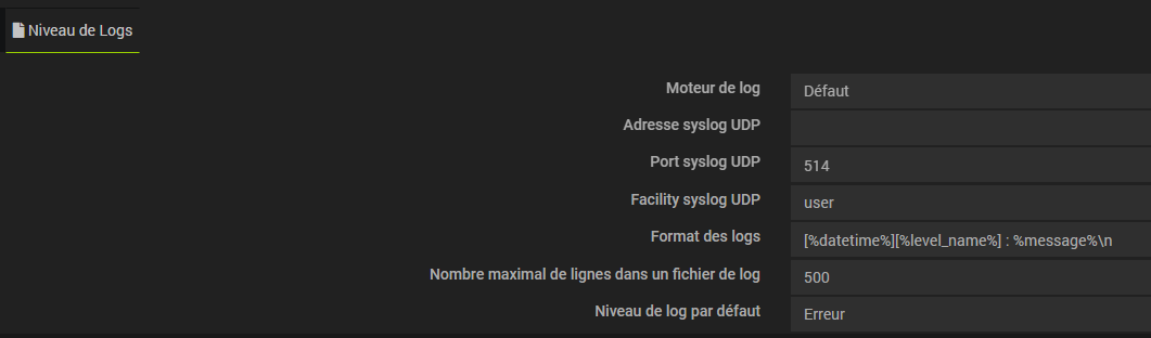

Pour les logs, tu es configurés comment ici ?
J’ai remarqué que si je laisse la config génèrale sur info alors je ne reçois pas les logs débug pour mes « sous » logs.
Je vais pousser une maj et les mettre en info
OK c’est effectivement logique :ok_hand:
Effectivement j’ai mes log en erreur :
je les passe en debug pour essayer, et une fois que tu auras déployer la MAJ je remettrais en « erreur »
Bonne journée
