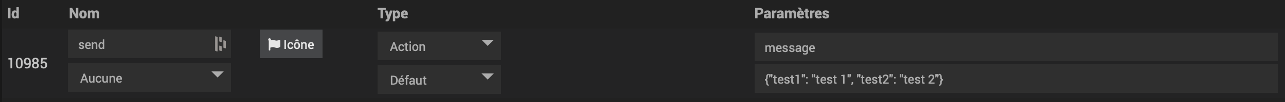

J’ai crée un équipement avec le bon root topic et une action pour publier :

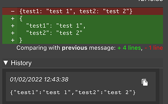

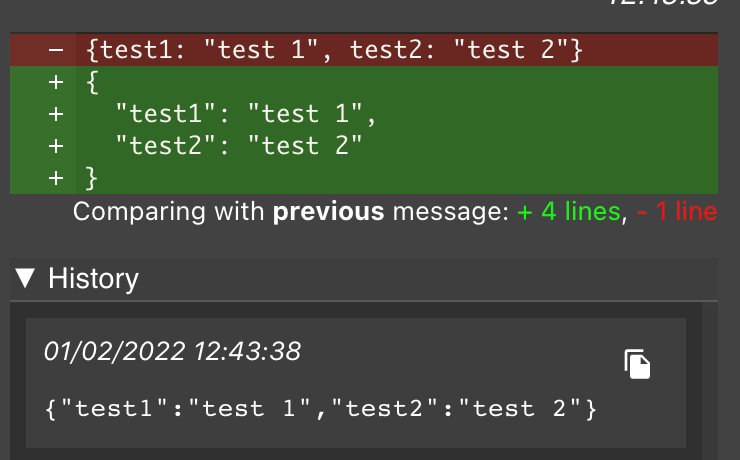

Quand je mets la valeur « en dur », ca marche je le vois bien arriver dans MQTT :
Par contre aucune idée sur comment interagir avec cette commande dans les scénarios Jeedom :
- Quand je mets sur « Défaut » je n’ai pas de possibilité d’envoyer le payload depuis un scénario (pas de zone d’entrée)
- Quand je mets sur « Message » j’ai une zone d’entrée formatée avec « Titre » et « Message » ce qui n’est pas forcément le souhait (je voudrais juste passer le payload, sous forme Json…)
