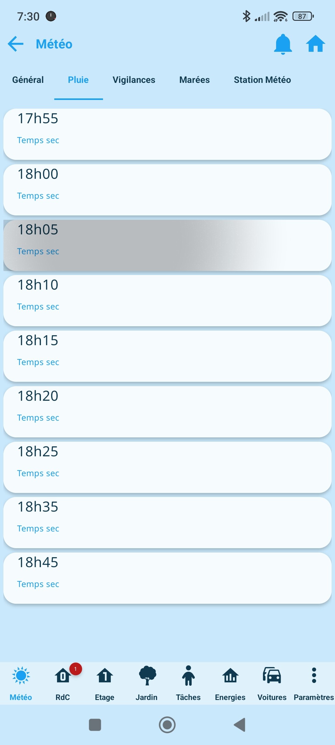

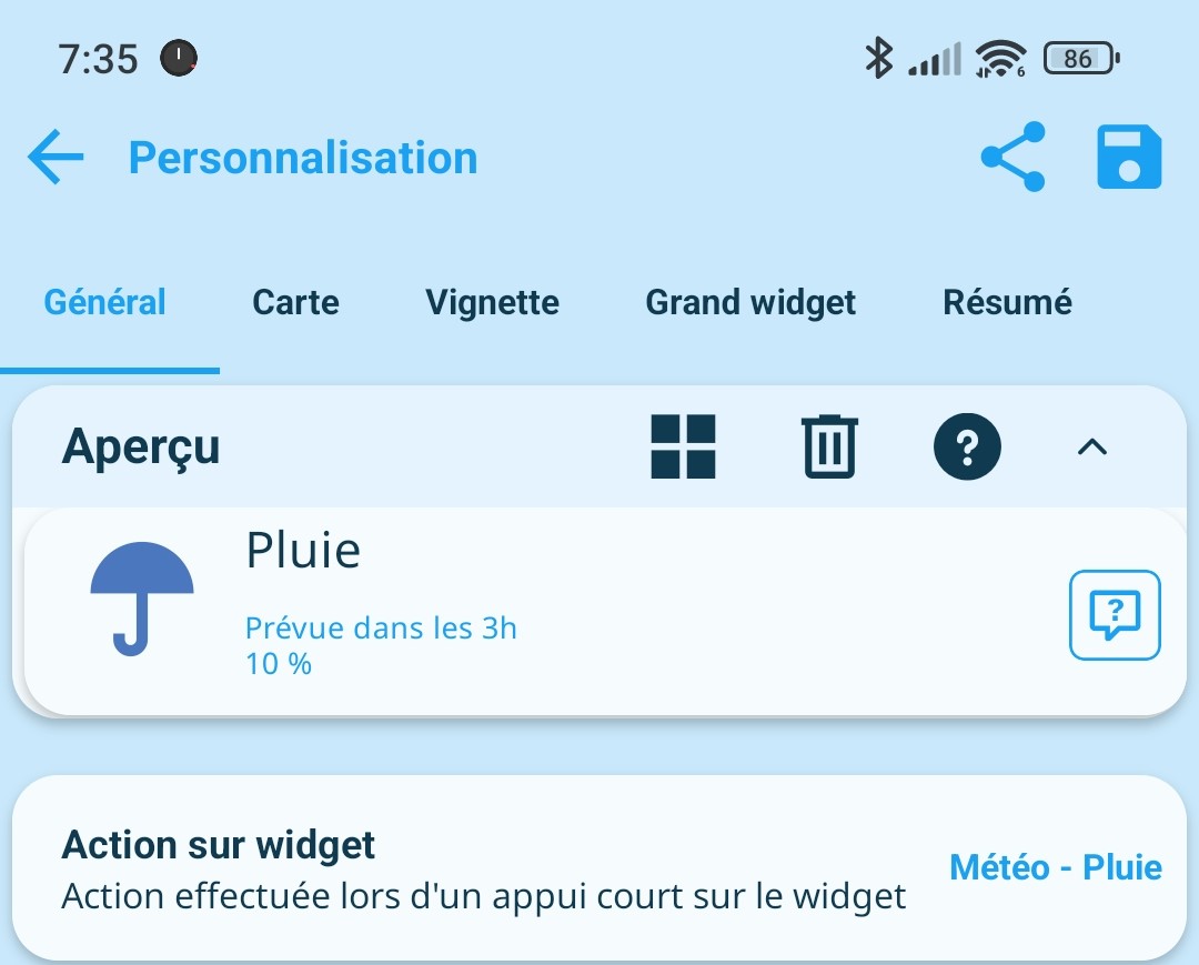

J’ai un widget « générique action » (par exemple, la pluie) avec une personnalisation du paramètre « action sur widget » me permettant d’afficher une page.

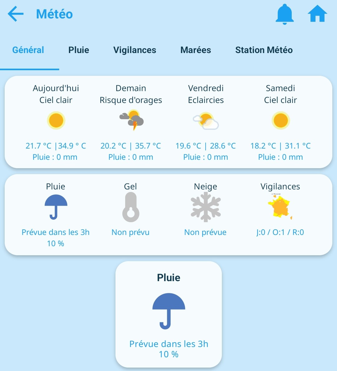

Lorsque je place le widget « générique action » sous forme de carte, de vignette, etc., cela fonctionne correctement, il affiche la page souhaité.

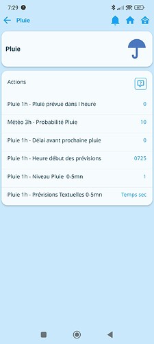

En revanche, lorsque je le place dans un résumé, un clic court affiche la page de détails, tandis qu’un clic long affiche la page souhaitée.
Est-ce le comportement attendu ? Je m’attendais à ce qu’un clic court affiche directement la page souhaitée même dans un résumé.
