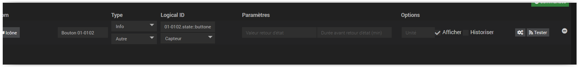

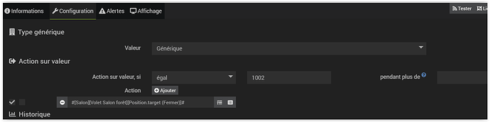

dans Deconz, la seule commande me retourne soit la value 1002 lors de la descente, soit la valeur 2002 pour une montée.
Ba, entre faire un virtuel avec 2 infos, et un scénario… Pas trop de différence de travail. Et surtout, tu gagnes un virtuel qui « parle » / voie facilement si c’est en monté ou descente, alors que lire un code 1002 ou 2002 ça parle moins (surtout si tu mets ça, âpres, dans un design…)
PS: Perso je fais ce genre de choses, dés qu’il y a un code, comme des télécommande les codes appuie long / cours, sur touche 1, 2, … sont traduit dans un virtuel, et je cache l’objet de base.
